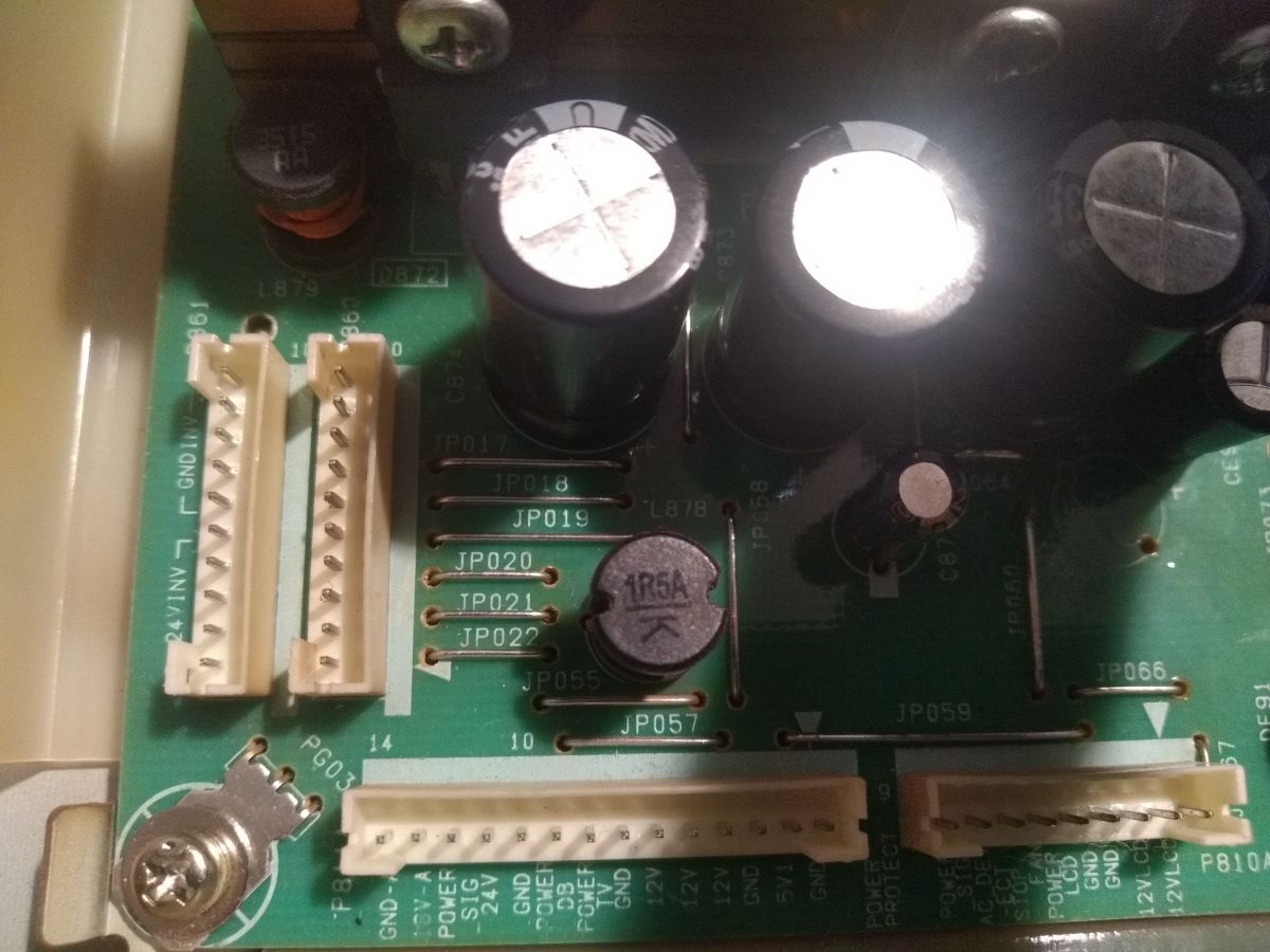

    Witam. Telewizor ma już ok. 15 lat. Niedawno zaczęły się problemy z podświetleniem (prawdopodobnie). Najpierw po dłuższym czasie znikał obraz, po wyłączeniu i odczekaniu chwili nadal można było oglądać. Od kilku dni po włączeniu podświetlenie zaświeci się na chwilę i gaśnie. Wymieniłem wszystkie elektrolity na płytce zasilacza, nie pomogło. Sprawdziłem napięcia na tej płycie (te, które są oznaczone- fot.). Toshiba 32XV500P - Problemy z podświetleniem, wymiana elektrolitów, napięcia na płycie
    24VINV- 23,85V
    18V -17,96V
    24V -23,89V
    12V -11,76V
    5V1 -5,0V
    12VLCD -11,96V
    Może ktoś z Was, bardziej znających temat, zechce podpowiedzieć co i gdzie dalej szukać? Nie jestem zawodowym elektronikiem :) ale pojęcie jakieś mam. Szkoda może jeszcze sprzęt wyrzucić bo mam dla niego zastosowanie, a w celach poznawczo- hobbystycznych chciałbym go ożywić.

    Napięcia wydają się być prawidłowe, może najprościej w świecie pada podświetlenie ?

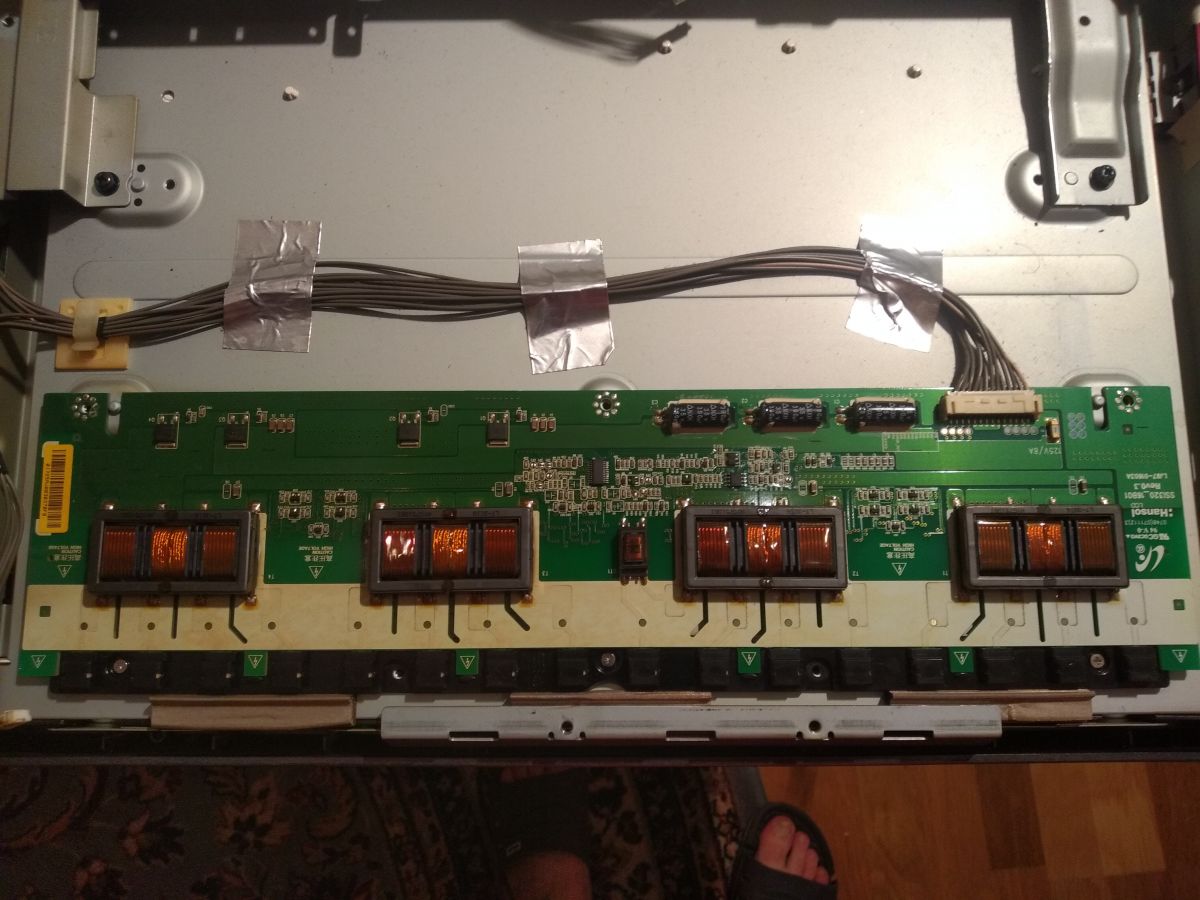

    U mnie jest inna płytka do podświetlenia. Czyli coś powinienem sprawdzić właśnie tutaj? Toshiba 32XV500P - Problemy z podświetleniem, wymiana elektrolitów, napięcia na płycie
    Zacznę od kondensatorów 😁

    Piszesz:
    Jak zgaśnie podświetl latarką ekran matrycę jak bedzie obraz to 100% uszkodzone podświetlenie.
    Możliwości są dwie albo któraś świetlówka ccfl już się skonczyła i automatyka wyłącza podświetlenie, albo transformatorek dostał zwarcia zwojowego to z praktyki tak samo się działo w lcd Samsung starsze modele.
    Ogolnie przegląd płyty zasilacza i płyty z transformatorami pod kątem zimnych lutów.

    No nie sprawdzałem jeszcze. Pomyślałem, że jak już mam elektronikę na wierzchu to najpierw sprawdzę i wyczyszczę. Przelutowuję połączenia transformatorów, gdyż niektóre wyglądają strasznie. Mam szybkie dwa pytania.
    1. Może wylutować i sprawdzić mosfety skoro już mam inwerter na wierzchu?
    2. Połączenia ze świetlówkami są mechaniczne wystarczy umyć IPA czy raczej potraktować drastyczniej np. papierkiem ściernym?
    Pozdrawiam, Mariusz.

    Jak msz moduł inwertera nie zaszkodzi sprawdzić oraz zmierzyć rezystancję uzwojeń transformatorów oraz przelutować, jeżeli tam nik nie zaglądał to na 100% są zimne luty i to może być powód wyłączania się podświetlenia.
    Oczyść połaczenia wyprowadzeń lamp ccfl i zobacz jak wygldaja ich konce nie są przypalowne za mocno.

    Wyprowadzenia transformatorów przelutowalem wczoraj gdyż niektóre nie wyglądały zbyt dobrze (widać było że miały ciepło). Tak dla pewności zapytam trafo trzeba wylutować do zmierzenia?

    Teoretycznie powinno sie kazdego wylutowac i zmierzyć mostkiem RLC czy każde uzwojenie ma odpowiednią rezystancję ale co ważne czy maja taką samą lub zbiżoną indukcyjność, mozesz je jak są wlutowane porównać między sobą.
    Ale jak pisałeś były zimne luty to złóż i testuj.

    No i poskładałem pacjenta wczoraj, i nawet działa. Zobaczymy co z tego będzie 😁.
    Dziwne tylko było po pierwszym uruchomieniu kilka razy sam się restartował. I teraz nie wiem czy coś nie tak zrobiłem i jak się rozgrzał to zaczął dobrze działać, czy jeszcze jakaś usterka czy może system nie mógł się odnaleźć.
    Ale zobaczymy jak dalej będzie.
