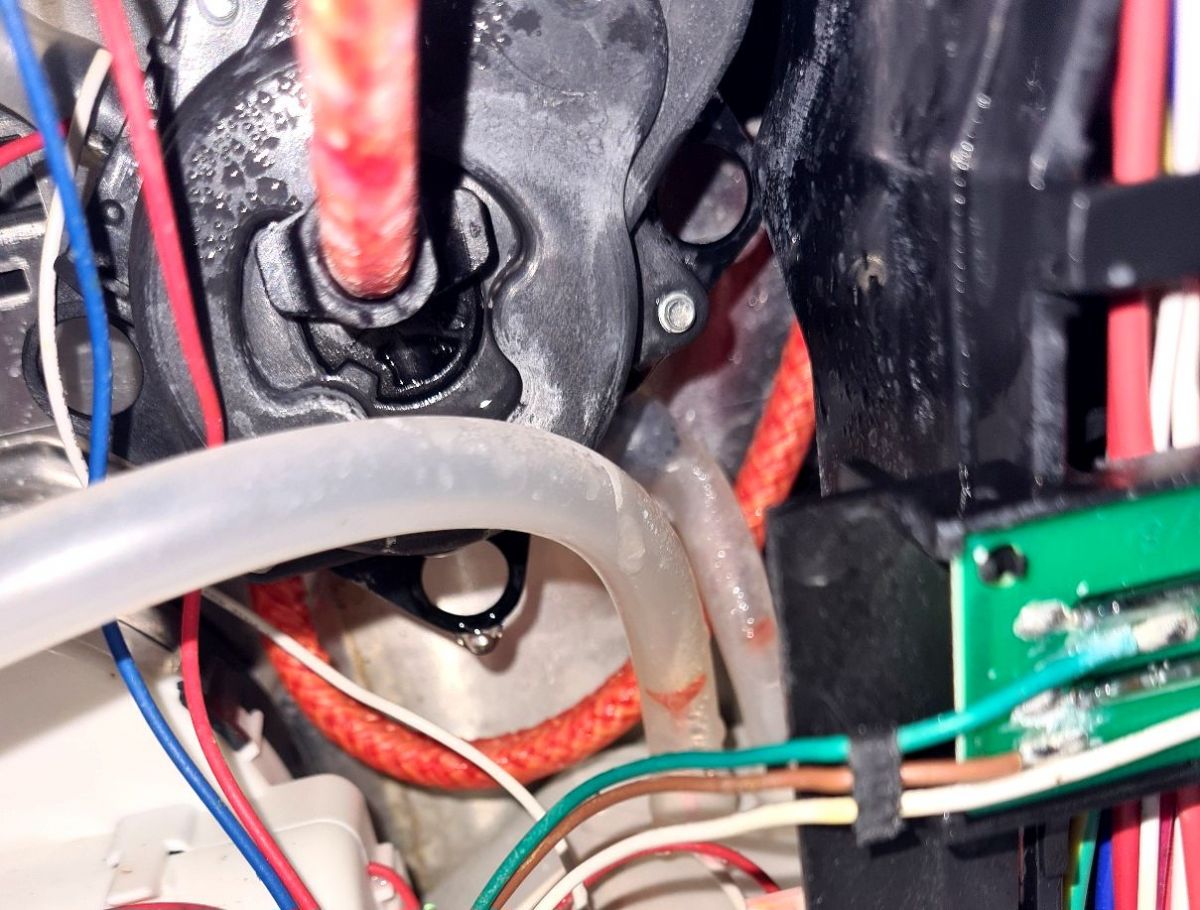

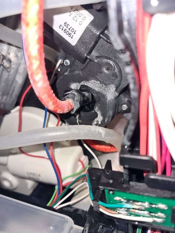

    Jestem nieszczęśliwym posiadaczem ekspresu EQ 6 PLUS 700. Ekspres przy przebiegu 5 tys. kaw zaczął przeciekać poza tackę ociekową. Rozebrałem i okazało się, że woda znalazła ujście w "tym czymś". Jeżeli ktoś wie, co to jest, to proszę o info.
    Z góry dziękuję i pozdrawiam.
    Paweł

    Wydaje mi się, że to zawór ceramiczny!

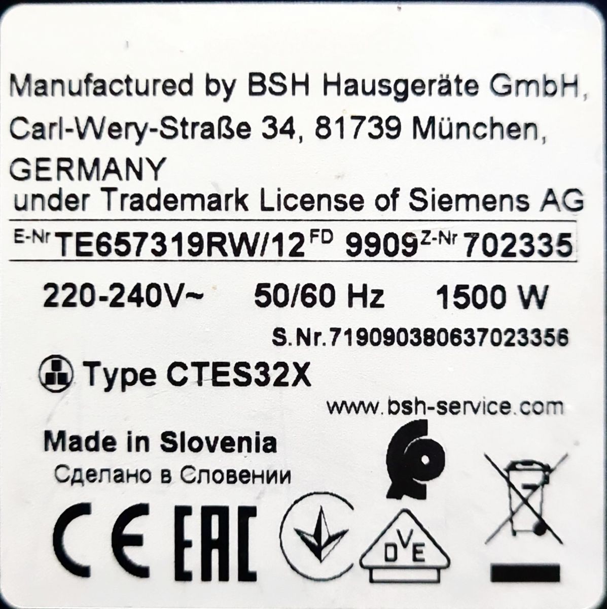

    @tangobravo Nie podałeś E-Nr ... zatem po samym "modelu" musisz kupić i wymienić to:
    https://www.bosch-home.pl/sklep/12015639
    Ps. Czemu nieszczęśliwym posiadaczem? Mam podobny ekspres do zabudowy Siemensa i jest super!

    Dzięki za wszystkie odpowiedzi. Wynika, że to zawór ceramiczny lub elektrozawór. To chyba to samo tylko inaczej się nazywa. Szkoda, że nie można wymienić jedynie uszczelki bo sam zawór działa poprawnie ;-(

    Numer części który podałem wyżej jest poprawny :)

    Zanim kupię nowy zawór chciałbym jeszcze na 100 % upewnić się, że tam właśnie jest wyciek. Próbowałem zrobić kawusie przy rozkręconej lewej bocznej ściance tej w której jest zbiornik. Niestety pomimo iż zbiornik był podłączony ekspres wysyła komunikat abym umieścił zbiornik w komorze. Podejrzewam, że w obudowie jest jakiś magnesik który musi styknąć i wówczas jest podawany sygnał, że jest git. Nie wiem jak oszukać spryciulę aby podejrzeć proces parzenia kawy przy otwartej obudowie. Dasz radę coś podrzucić ?
