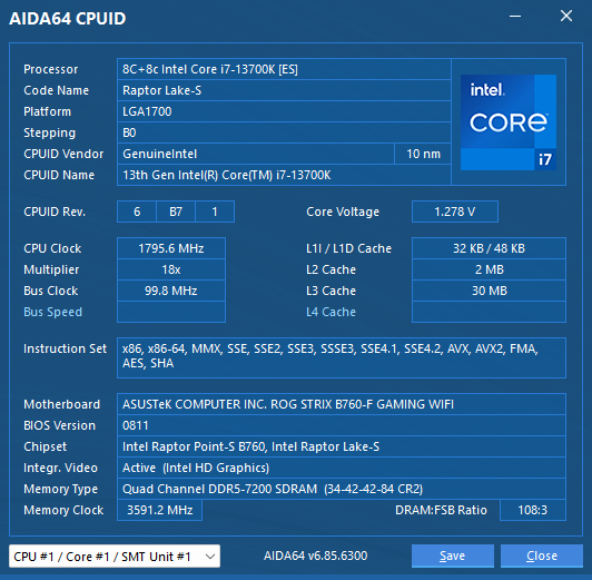

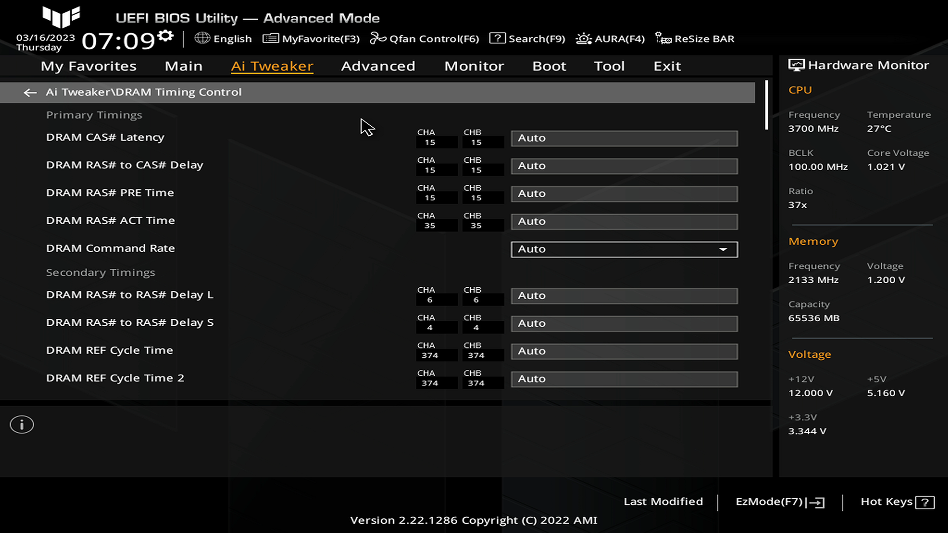

    Dysk SSD: SAMSUNG 990 Pro 2TB M.2
    Dysk HDD: SEAGATE IronWolf 4TB SATA 6Gb/s
    Dźwięk: CREATIVE Sound Blaster X G6 (2021)

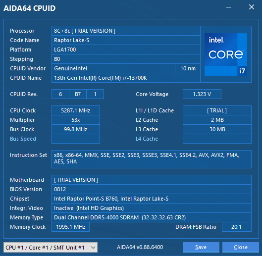

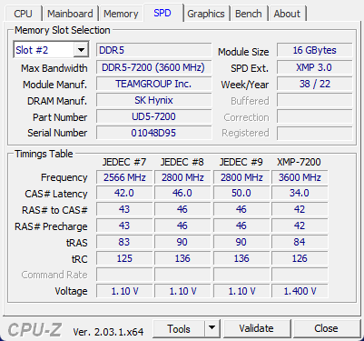

    Chłodzenie: DARKFLASH DX360 Black V2.6
    Obudowa: THERMALTAKE Core P6 TG + Riser 30cm

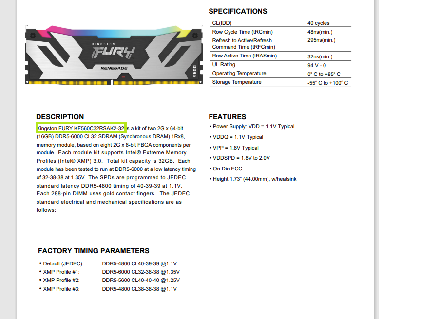

    Na początku głównym podejrzanym był Win11, potem sterowniki grafiki i inne. Najdłuższa przerwa w zwiechach miała miejsce po odłączeniu Ethernet i dominowała teoria, że mam uszkodzony kabel (obecnie nadaj jadę na WiFi). Sprawdzałem RAM MemTestem bootowalnym, osobno jedną, drugą, potem obie kości. Wyciągałem Riser Thermaltake i w sumie zostało mi już tylko wstawienie starej grafy (1080), choć mało prawdopodobne, że to wina 4080. Podejrzewałem również monitor, bo często się nie dogaduje z grafiką przy wzbudzaniu, mieszałem portami, zmieniałem Hz. Wszystkie peryferia również zostały sprawdzone. BlueScreenView nie daje żadnych konkretów.
    PERSPEKTYWY:

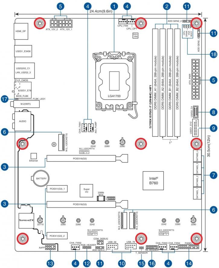

    Plyta ma dwa sloty PCIex16
    - ten w metalu obramowanie ma polaczenie z cpu Gen5;
    - drugi wspierany przez chipset Gen3 (x4);
    Przełóz grafiké do drugiego> zobacz efekt

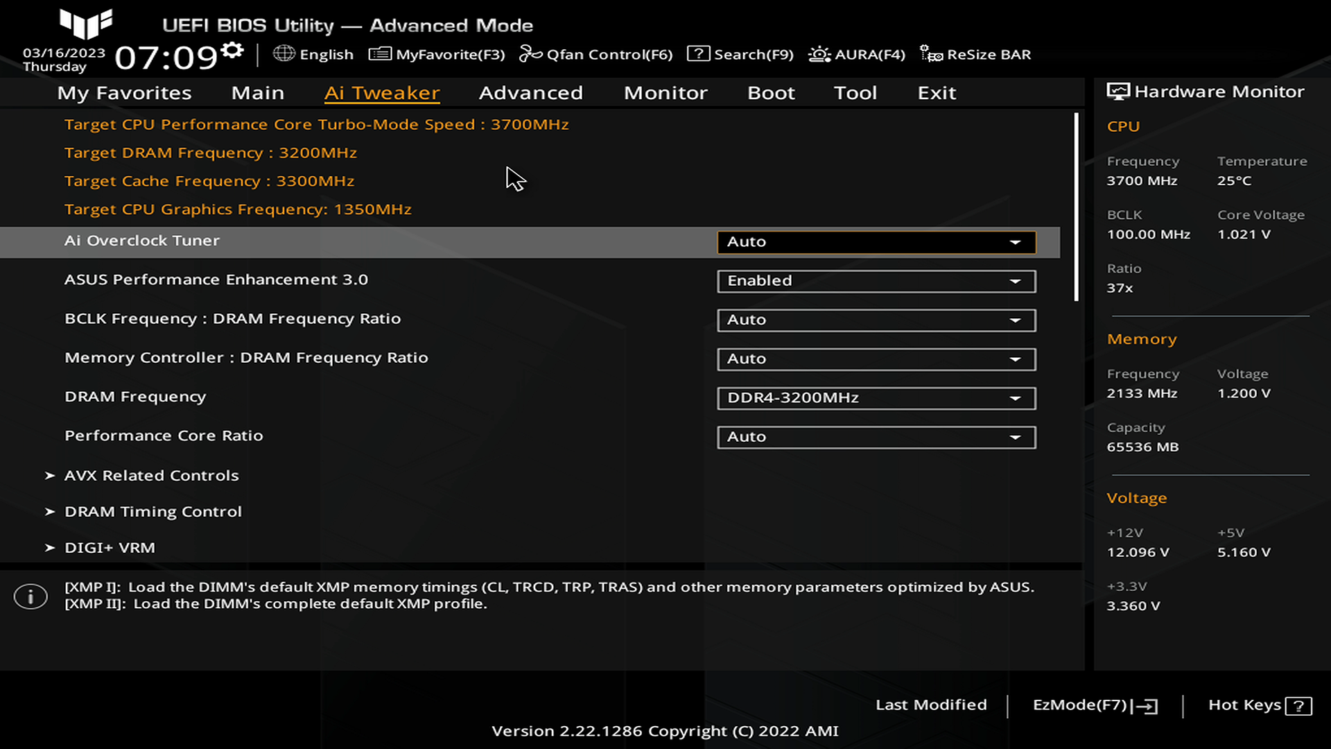

    Pokaz swój Bios
    BIOS oczywiście był aktualizowany, serwisanci robili w nim poprawki.
    Obejrzyj Link_ ROG STRIX B760-F + i7 13700K
    * kol. cpu/ ta sama plyta, GDDR5 > Bios 0811
    PC Gamingowy - Crashe systemu z Intel i7-13700K, ASUS ROG Strix RTX 4080, DDR5, Samsung 990 Pro
    Ustawienia w Bios _manual od producenta
    Link
  • #16 20547128
    Unclean0ne
    Poziom 4  
    Posty: 22
    Takie zmiany wprowadzili, ja się nie znam.
    Przed zmianami też się wywalało.
    Ai Overclock Tuner [Auto] -> [XMP I]
    DRAM Frequency [Auto] -> [DDR5-6000MHz]
    DRAM CAS# Latency [Auto] -> [32]
    DRAM RAS# to CAS# Delay Read [Auto] -> [38]
    DRAM RAS# to CAS# Dealy Write[Auto] -> [38]
    DRAM RAS# PRE Time [Auto] -> [38]
    DRAM RAS# ACT Time[Auto] -> [80]
    DRAM VDD Voltage [Auto] -> [1.35000]
    DRAM VDDQ Voltage [Auto] -> [1.35000]
    PMIC Voltages [Auto] -> [Sync All PMICs]
    Intel (VMX) Virtualization Technology [Enabled] -> [Disabled]
    Intel(R) SpeedStep(tm) [Enabled -> [Disabled]
    Intel(R) Speed Shift Technology [Enabled] -> [Disabled]
    CPU C-States [Auto] -> [Disabled]
    POST Delay Time [3 sec] -> [1 sec]

    Plyta ma dwa sloty PCIe x16

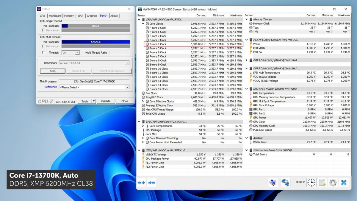

    1. Pokaż z opery zakładke > Stress test > popatrz jak Link
    oraz
    z Aidy zakłdke > sensors
    2. Plyta ma dwa sloty PCIe x16
    p.s
    To z HWInfo

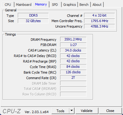

    Dla 2x16 GB DDR5 7200 MHz CL34
    PC Gamingowy - Crashe systemu z Intel i7-13700K, ASUS ROG Strix RTX 4080, DDR5, Samsung 990 Pro PC Gamingowy - Crashe systemu z Intel i7-13700K, ASUS ROG Strix RTX 4080, DDR5, Samsung 990 Pro PC Gamingowy - Crashe systemu z Intel i7-13700K, ASUS ROG Strix RTX 4080, DDR5, Samsung 990 Pro
    FSB: DRAM Ratio Link
    p.s
    Pamięć RAM: KINGSTON Fury Renegade RGB DDR5 32GB 6000MHz CL32
    podaj opis ze stickera, np. ( KF560C36BBEA-16 )
    Tutaj masz listé QVL sprawdzonych z ta plytą pamięci DDR5/ DDR4 Link

    W odp. #15 dałem Link do manuala tej płyty (Ustawienia Bios) Link_ co prawda ROG_STRIX_B760-I_GAMING_WIFI ale wielkiej róznicy nie ma
    - poczytaj rozdz.6 ( AI Tweaker menu)
    * masz dziwne ustawienia (bclk frequency: DRAM Ratio..)

    Spoiler:
    i7-13700K;
    ASUS Gaming B760M Plus WiFi D4 (UEFI 0807);
    Kingston Fury Beast DDR4 Special Edition KF432C16BWAK2/32 (2x16 GB,
    DDR4-3200, CL16-20-20-39, 1,35V);
    GeForce RTX 3090 (MSI Ventus 3X 24G OC, mod firmware 390W Gigabyte Gaming OC);
    - ustaw na Auto co widzisz na foto (widok Bios powinien być w miare identyco)
    Zobacz efekt.
    - zapisz tylko uprzednie ustawienia , lub zrób foto ustawień > chyba masz komórkę z aparatem foto.

    Kol. pamiec wg. support dla płyty od Asus powinna pracować na ustawieniach
    32-38-38-80 1.35V
    Producent Kingston podaje dla nich 1Rx8
    W swojej odp. pokazałes inne ustawienia mocno zaniżone > co przekłada się na wyższe xxxx MT/s,
    p.s
    ten Intel jak napisano wspiera ( Up to DDR5 5600 MT/s) czyli do 5600MT/s
    When using DDR5 memory, the intel 13th gen CPU officially supports memory speeds up to 5600 MT/s. This maximum speed means that stock DDR5 performance will be maximized using DDR5-5600 memory.
    Pokaż zakładki : memory i SPD w programie cpu-z
    * cos takiego jak nizej dla DDR5 TOUGHRAM XG RGB D5 16GB-5600MHz*2( chip Hynix M-Die IC)
    * lub Aida64 Extreme > zakładka : motherboard> memory >SPD
