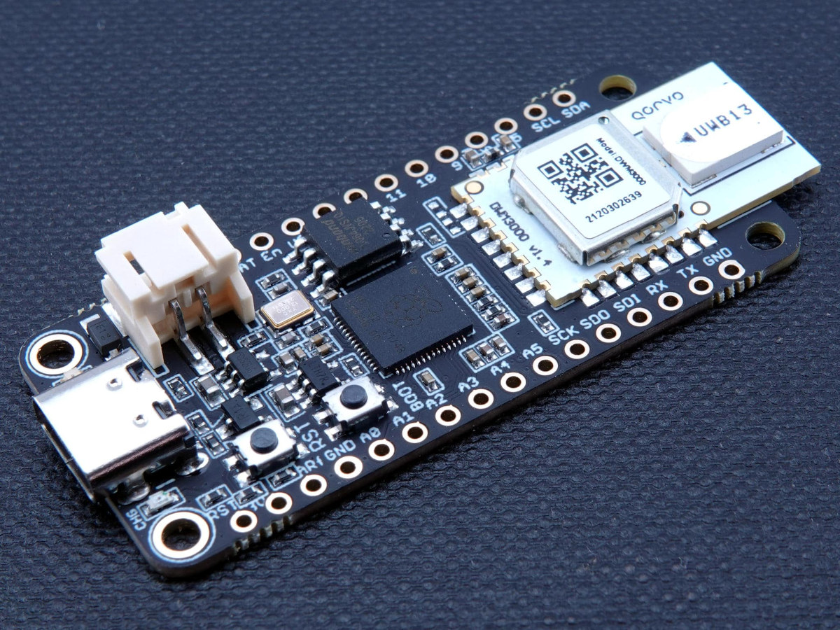

Płytka Challenger RP2040 UWB jest wyposażona w mikrokontroler Raspberry Pi RP2040 w połączeniu z modułem DWM300 UWB (Ultra-Wide Band) w formacie mechanicznym Adafruit Feather. Przeznaczeniem jednostki ma być pozycjonowanie i określanie odległości w pomieszczeniach z dokładnością do 10 centymetrów oraz przesyłanie danych z prędkością do 10 Mb/s.
Pierwsza płytka z rodziny Challenger RP2040 została wprowadzona do sprzedaży w 2021 roku w module z chipem Wi-Fi ESP8285, wkrótce potem iLabs (Invector Labs) wdrożył Challenger RP2040 LoRa z RFM95W LoRa, a także stworzył modele z łącznością NFC i komórkową. Szwedzka firma właśnie przedstawiła swoją najnowszą jednostkę Challenger wykorzystującą technologię UWB.

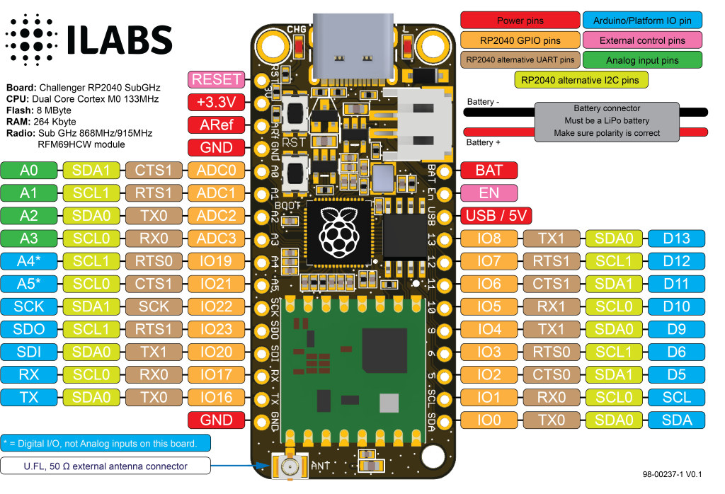

Wstępna specyfikacja płyty Challenger RP2040 UWB:
* Mikrokontroler — Raspberry Pi RP2040 — dwurdzeniowy ARM Cortex-M0+ taktowany zegarem 133 MHz z 264 KB pamięci SRAM;
* Pamięć — 8 MB Flash;
* Moduł bezprzewodowy — Qorvo DWM3000 UWB podłączony przez SPI:
— ultraszerokopasmowy układ nadawczo-odbiorczy (UWB), zgodny ze specyfikacjami IEEE 802.15.4a i IEEE 802.15.4z BPRF, FiRa PHY i MAC,
— kanały UWB — 5 (6,5 GHz) i 9 (8 GHz),
— zintegrowana antena,
— dokładność lokalizacji — poniżej 15 cm (2D), poniżej 30 cm (3D),
— liczba tagów — setki dla TWR (Two-Way Ranking), tysiące dla TDoA (Time Difference of Arrival),
— żywotność baterii — miesiące (TWR), lata (TDoA),
— napięcie zasilania — 2,4 V do 3,6 V,
— wymiary — 23,0 mm x 13,0 mm x 2,9 mm.
* We/wy za pośrednictwem nagłówków kompatybilnych z Adafruit Feather:
— I²C,
— SPI,
— UART użytkownika (Serial1),
— 4x 12-bitowy ADC,
— do 16x GPIO,
— USB 1.1,
— linie zasilania 3,3 V, ARef, GND, BAT,
— linie Reset i Enable.
* Debugowanie — pady interfejsu SWD;
* Różne — Neopixel RGB LED, przyciski BOOT i RESET, złącze anteny u.FL dla Wi-Fi;
* Zasilanie:
— 5 V przez port USB typu C,
— 2-pinowe złącze akumulatora LiPo plus obwód ładowarki LiPo z prądem ładowania 500 mA.
* Wymiary — 50,7 mm x 22,8 mm x 7,2 mm (format Adafruit Feather);
* Waga — około 9 gramów.
Płytka Challenger RP2040 UWB będzie obsługiwać programowanie Arduino oraz CircuitPython. Jednak w tej chwili nie ma biblioteki dla DW3000 dla tego ostatniego, a dokumentacja elementu dla Arduino jest wyświetlana jako dostępna wkrótce. Z drugiej strony, RP2040 UWB dodano do projektu Arduino-Pico w zeszłym tygodniu. iLabs (oraz Qorvo) twierdzą, że moduł DW3000 jest kompatybilny z układem Apple U1, więc najpewniej można być w stanie używać go z najnowszymi iPhone'ami i Apple Watch Series 6 tudzież edycjami wzwyż oraz innymi urządzeniami obsługującymi UWB do pozycjonowania w pomieszczeniach i bliskiej interakcji.
Jednostkę Challenger RP2040 UWB można kupić za 58,60 dolarów w sklepie iLabs z ponad 100 sztukami w magazynie w momencie pisania artykułu. Daje to alternatywę dla płyty ESP32 UWB firmy Makerfabs lub zestawów rozwojowych NXP UWB.
