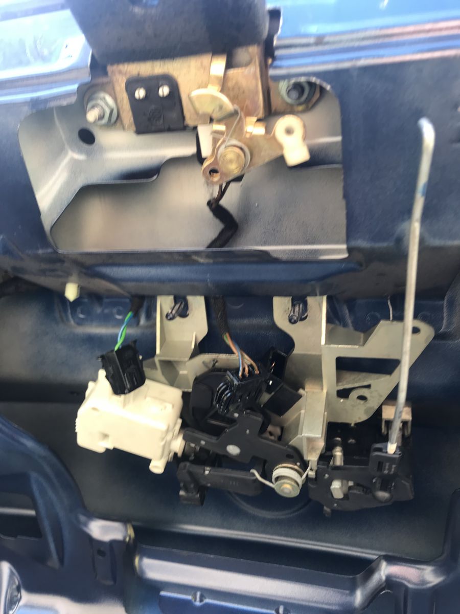

    Klapa bagażnika sie zablokowała-nie mozna jej otworzyc ani z pilota ani z klucza.Klucz jak włoze do zamka bagażnika to otwiera i zamyka drzwi ale klapa bagażnika zamknieta.Jak otworzyć te klape aby naprawić zamek albo siłownik?

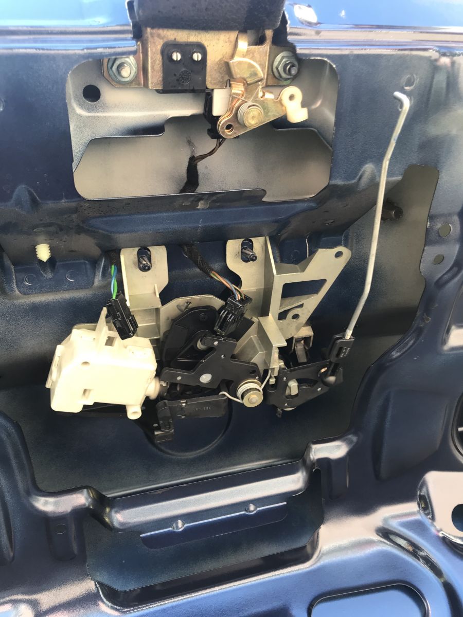

    Tu jest troche inne rozwiąznie-nie moge skumać-do siłownika dochodzi napięcie-ale ani drgnie.Odkręciłem cztery nakrętki i chciałem wyjąc cały mechanizm ale trzyma zamek w który klucz sie wsadza w bagażniku.Jak wykręcic ten zamek-bo chyba wychodzi cały element.W siłowniku sa śruby ale nie mozna ich wykręcić-jakby były przykręcone od wewnątrz.
    Taki zamek ale nie kumam po hiszpansku-nie wiem co z tymi prętami aby wyjąc cały mechanizm?

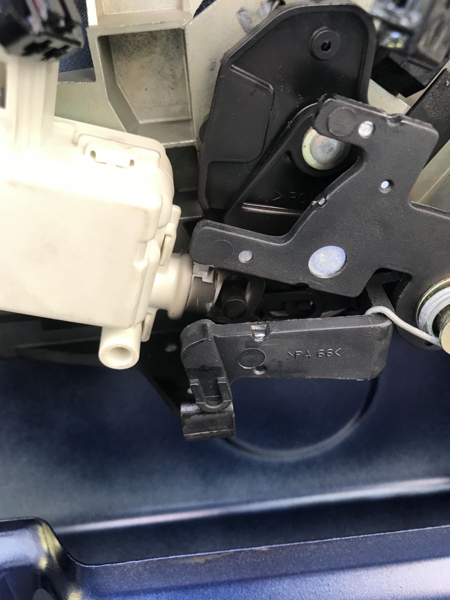

    Jeżeli dochodzi napięcie do siłownika a on nie działa, to raczej jest on do wymiany. Być może da się oczyścić komutator silniczka w siłowniku i może jeszcze pochodzi, chyba że się szczotki skończyły. Jeżeli nie da się tak łatwo zdjąć mechanizmu, to sprawdź może czy da się otworzyć sam siłownik. To znaczy się, rozpołowić go na tych zatrzaskach w tej trudnej pozycji aby tylko wyciągnąć silniczek.

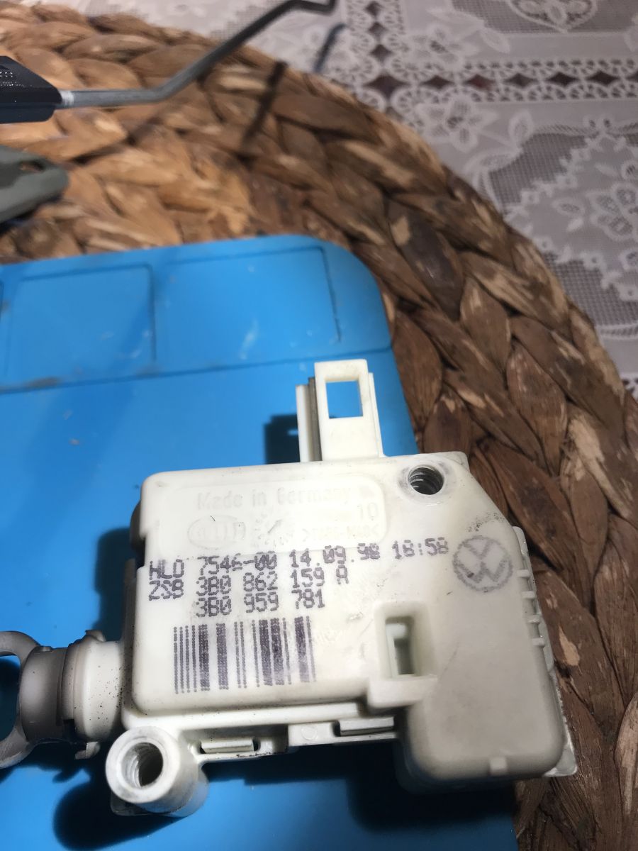

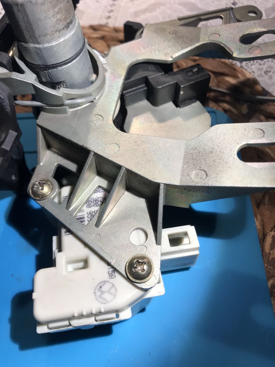

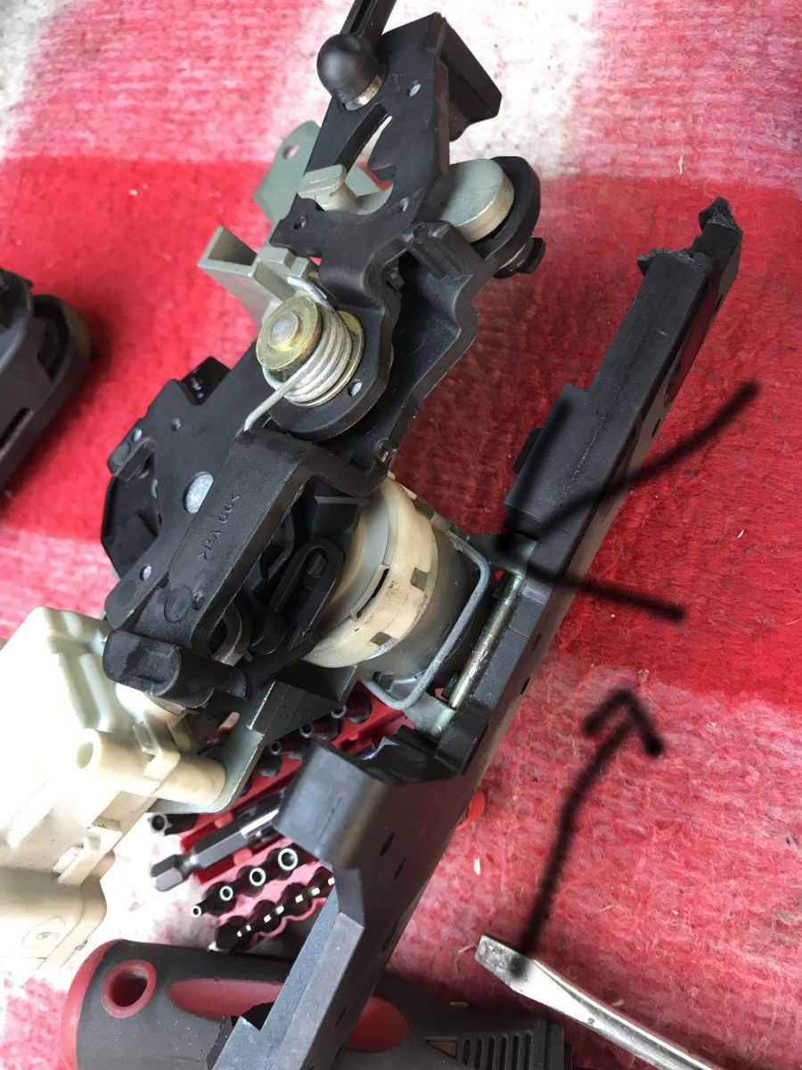

    Dało rade :) Siłownik do wymiany-rozebrałem ale przerywa w działaniu.
    Kluczowy jest ten cieńki drut ok 2-3 mm trzeba śrubokrętem ciągnąc do góry i wtedy wyjdzie cały mechanizm zamka gdzie wkładasz normalany klucz do auta(jak sie odkreci 4 nakrętki M10)

    Siłownik zamówiłem.
    Zobaczymy.
    Po zamontowaniu siłownika wszystko ok.Klapa bagażnika w pozycji otwarta-siłownik wyciągniety.Ułatwi prace.
