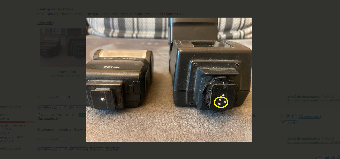

    Dorzucam zdjęcia konkretnego sprzętu - lamp błyskowych oraz docelowej stopki Sigmy SD14.

    #7 20548864
    Mobali
    Posty: 12237
    Pomógł: 1356
    Ocena: 3928
    Problemów nie będzie. Oczywiście poza niepełną funkcjonalnością tego sprzętu.

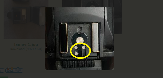

    Odnośnie funkcjonalności.
    Pełnego wykorzystania wszystkich funkcji, programów, aparatu jak i lampy.
    To zaznaczone przeze mnie punkty w żółtych elipsach, to punkty służące do "porozumiewania" się między aparatem, a fleszem.
    Ale tylko wtedy gdy taka lampa, flesz jest dedykowanym sprzętem do aparatu, i odwrotnie.
    Czy starą lampę błyskową (stopka ISO) można bezpiecznie użyć ze współczesną cyfrówką (lustrzanka)? Czy starą lampę błyskową (stopka ISO) można bezpiecznie użyć ze współczesną cyfrówką (lustrzanka)?
    Zadaniem ich jest między innymi:
    Dobieranie odpowiedniej przysłony, czasu stosownego do zadanego błysku.
    Dobieranie odpowiedniego zoma lustra flesza w zależności od kąta widzenia (zastosowanego) obiektywu
    Dobieranie odpowiedniej siły błysku. (siła błysku dobierana jest też poprzez czujnik zamontowany w lampie)
    Po prostu te styki są taką linią komunikacyjną między fleszem a aparatem. Z tym, że jeszcze raz powtarzam sprzęt musi być dedykowany do siebie.
    Nie zaznaczony przeze mnie punkt służy do wyzwalania momentu błysku.
    Odnośnie tych trzech punktów zapewne coś tam mogłem pominąć z obsługiwanych funkcji.
    No ale wiadomo o co chodzi.

    Witam, uważałbym na podłączenie "starej" lampy do współczesnej lustrzanki. Wyzwolenie błysku następuje podczas inicjacji wysokiego napięcia. W analogowych lustrzankach był to po prostu styk mechaniczny i wysokie napięcie nie mogło go uszkodzić. Obecnie lustrzanki nie posiadają styku tylko tranzystor, który nie jest odporny na wysokie napięcie. Polecam tylko dedykowane lampy. Pozdrawiam
    #11 20556372
    Preskaler
    Poziom 40  
    Posty: 6438
    Pomógł: 493
    Ocena: 1058
    Wszędzie się czyta o takim niebezpieczeństwie ale... wielokrotnie używałem C 40D z lampą błyskową starego typu i nie uszkodziłem aparatu. Miałem szczęście czy może producenci lamp chcą sprzedać nowe modele? Jedynym kłopotem było, pamiętam jak przez mgłe, odwrócenie biegunów (masa gorący styk) bo w mojej lustrzance było odwrotnie jak w starym "Zenicie".

    Lampa niegdyś używana z Zenithem i podobnymi aparatami.
    Aktualnie miałaby współpracować z SIGMA SD14.
    Konkretna sprawa: trzeba zmierzyć napięcie na styku synchronizacji, tzn. lampa włączona, naładowana, "minus" woltomierza na "sprężynkę" w stopce lampy, "plus" woltomierza na styk centralny (najlepiej zacząć od wysokiego zakresu, miernik powinien mieć dużą rezystancję wewnętrzną). Jeśli będzie poniżej 20V, jest bezpieczna, więcej od 30V - ryzykowna, więcej niż 150V - ja bym nie ryzykował.
    Druga sprawa to dodatkowe styki. Jeśli będą pasowały do stopki aparatu, ale będą miały inne sygnały, inne napięcia, także one mogą spowodować uszkodzenie elektroniki aparatu (lub lampy). To można rozwiązać dodają przekładkę izolacyjną z dziurką tylko na środku, na styk centralny.
    Jeśli napięcie na stopce jest ok, można się pobawić. Obie lampy mają swoją własną automatykę i efekty mogą być całkiem dobre (trzeba odpowiednio ustawić ISO-czas-przysłonę w aparacie i zakres automatyki w lampie).
