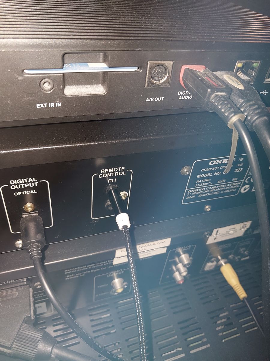

sqterer 19 Kwi 2023 22:48 684 6
✨ Użytkownik posiada amplituner ONKYO TX-SR600E oraz odtwarzacz CD DX-7222, jednak napotkał problem z funkcją sterowania pilotem amplitunera po połączeniu ich przewodem RI. W odpowiedziach zasugerowano, że użyty kabel może być niewłaściwy, ponieważ jest trzypinowy, podczas gdy oryginalny kabel RI powinien być dwupinowy. Użytkownik został również poinformowany, że może być konieczne wyłączenie drugiej strefy (ZONE 2) oraz sprawdzenie, czy przycisk CD nie został zaprogramowany na inny model. Użytkownik planuje zamówić odpowiedni kabel mono, aby rozwiązać problem.
