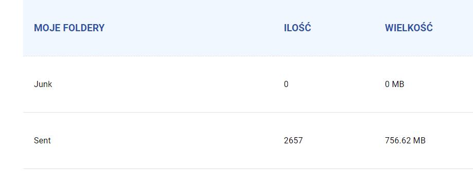

    Od pewnego czasu miałem problem z wiadomościami odbieranymi, polegający na tym, że niektóre, niebędące reklamami/ofertami, trafiały do folderu "oferty", którego prawie wcale nie czytam. Kilka razy przekierowało mi tam jednak ważną korespondencję urzędową...
    Próbowałem szukać w ustawieniach klienta poczty, ale nic. Wszedłem na serwer Interii, tam też nic nie znalazłem. Napisałem do nich zapytanie i korespondencja trwa ok. 3 miesiące :( Wysyłają prośby o logi, o przesłanie różnych informacji, ale żadnego pozytywnego skutku. Kilka dni temu znowu wszedłem na serwer Interii i zauważyłem, że folder "wysłane" jest całkowicie pusty (było kilka tysięcy wiadomości - kilkanaście lat poczty). Napisałem do fachowców i dzisiaj odpisali, że nie na skutek ich interwencji, tylko ktoś zapewne z zewnątrz usunął zawartość tego folderu...
    Dziwne, że akurat tego konta, które reklamowałem, bo na komputerze jest 6 innych kont i tam jest ok. Czy da się skopiować zawartość foldera "wysłane" z Thunderbirda na serwer? Bo tutaj mam te wiadomości. Jeszcze jedno, jakimś cudem mam dwa katalogi "wysłane" w Thunderbirdzie, jeden z wiadomościami, drugi pusty.
    Pierwszy katalog "wysłane" (ten pełny) właściwości:
    imap://................interia.pl@poczta.interia.pl/Sent
    Drugi katalog "wysłane" (ten pusty):
    imap://................interia.pl@poczta.interia.pl/Wys%26AUI-ane

    Jeszcze jedno, od kilku dni wysyłam obecnie bieżące wiadomości i na serwerze Interii dalej katalog "wysłane" pusty, ani jednej wiadomości, "odebrane" normalnie działa.
    Ten zapis z serwera chyba świadczy o tym, z ekatalog wysłane nie powinien byc pusty?

    A faktycznie jest tak:
    Thunderbird - jak przenieść wiadomości na serwer?

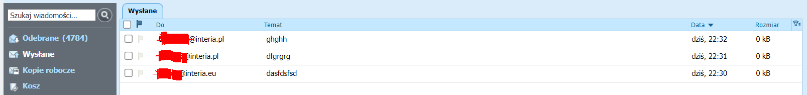

    Wysłałem przed chwilą trzy wiadomości bezpośrednio z serwera poczty i co prawda są w zakładce wysłane ale nie w katalogu "wysłane".

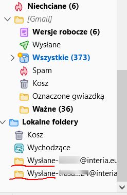

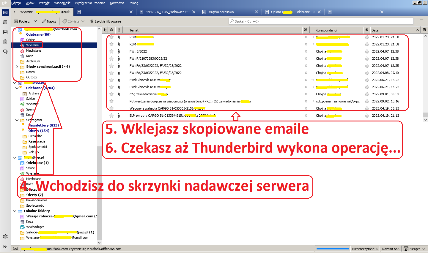

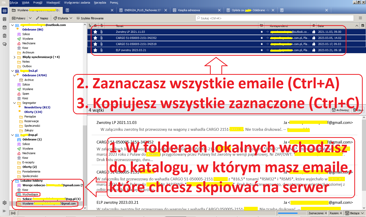

    Zaznaczasz co chcesz skopiować, przechodzisz na skrzynkę nadawczą serwera, wklejasz i czekasz aż Thunderbird skopiuje zawartość...
  • #13 20555822
    MM2X
    Posty: 3713
    Pomógł: 3
    Ocena: 618
    Nie wiem, czy dobrze zrozumiałem Twoją rozpiskę, jeśli tak to wychodzi na to, że u mnie brakuje w lokalnych folderach właśnie tego konta z którym jest problem. Mam na Thunderbirdzie w sumie 7 kont a w lokalnych tylko te dwa jak na fotce. Czy powinienem je utworzyć, w ogóle jest taka możliwość?

    Próbuję to ogarnąć i niestety mam problem. Byłem przekonany, że w lokalnych folderach mam utworzyć folder "wysłane" tego mojego wadliwego konta, skoro nie a Thunderbird także go sam nie utworzył to nie mam gdzie przenosić. Tam są foldery wysłane dwóch innych kont ale z nimi nie mam żadnego problemu.
    masterten napisał:
    Lokalnymi folderami możesz zarządzać sobie jak chcesz
    Mnie to niestety nie wychodzi ...
    masterten napisał:
    generalnie chodzi o to żeby z dowolnego folderu lokalnego skopiować wiadomości do folderu synchronizowanego
    Mam tylko dwa foldery w lokalnych jak w #13 ale te są bez wad.

    Nie masz przenosić kopiować do folderów lokalnych ale do skrzynki nadawczej serwera - jak to jest na obrazkach w pozycji „4.”. Foldery lokalne mają być tylko źródłem tego co chcesz skopiować.

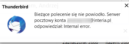

    Zrobiłem po części ;), skopiowało się 48 wiadomości z ponad 2 tys., i pojawiły się na serwerze. Prawdopodobnie problem leży w tym, że mam dwa katalogi "wysłane" na tym koncie w TB. Ten drugi ( obecnie pusty, tj. z 48 wiadomościami ) jest kompatybilny w katalogiem na serwerze, natomiast 1-szy gdzie mam ponad 2 tys. wiadomości wysłanych nie "współpracuje " z serwerem.
    Dziwna sprawa, bo ponowna instalacja TB zakończyła się także utworzeniem dwóch katalogów "wysłane" dla tego konta. Gdyby istota IMAP miała tutaj 100% zastosowanie to powinienem mieć chyba także dwa katalogi "wysłane" na serwerze a mam jeden i pomimo tego, że udało się przenieść 48 wiadomości na serwer to po prawej stronie oznaczenia ilości wiadomości dalej mam zero.
    Po przesłaniu tylko 48 wiadomości komunikat jn:

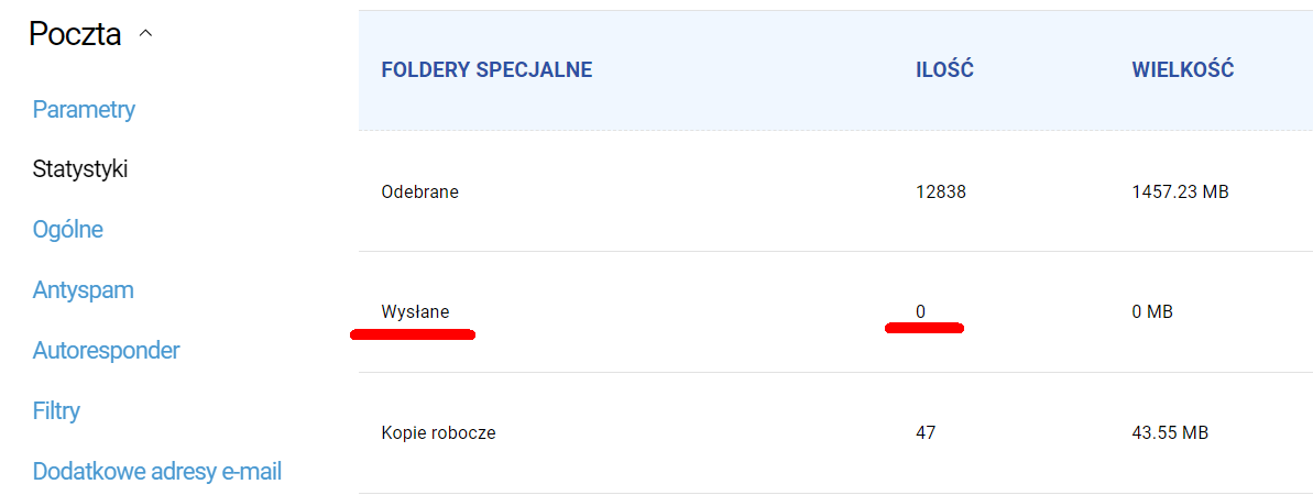

    Trochę czasu minęło, opanowałem kopiowanie, wklejanie wiadomości do folderów lokalnych, natomiast dalej jest problem
    z serwerem i pomimo tego że mam IMAP, niestety wiadomości wysłane tam są niedostępne.
    W zał. fotka z danych serwera. Thunderbird - jak przenieść wiadomości na serwer?
