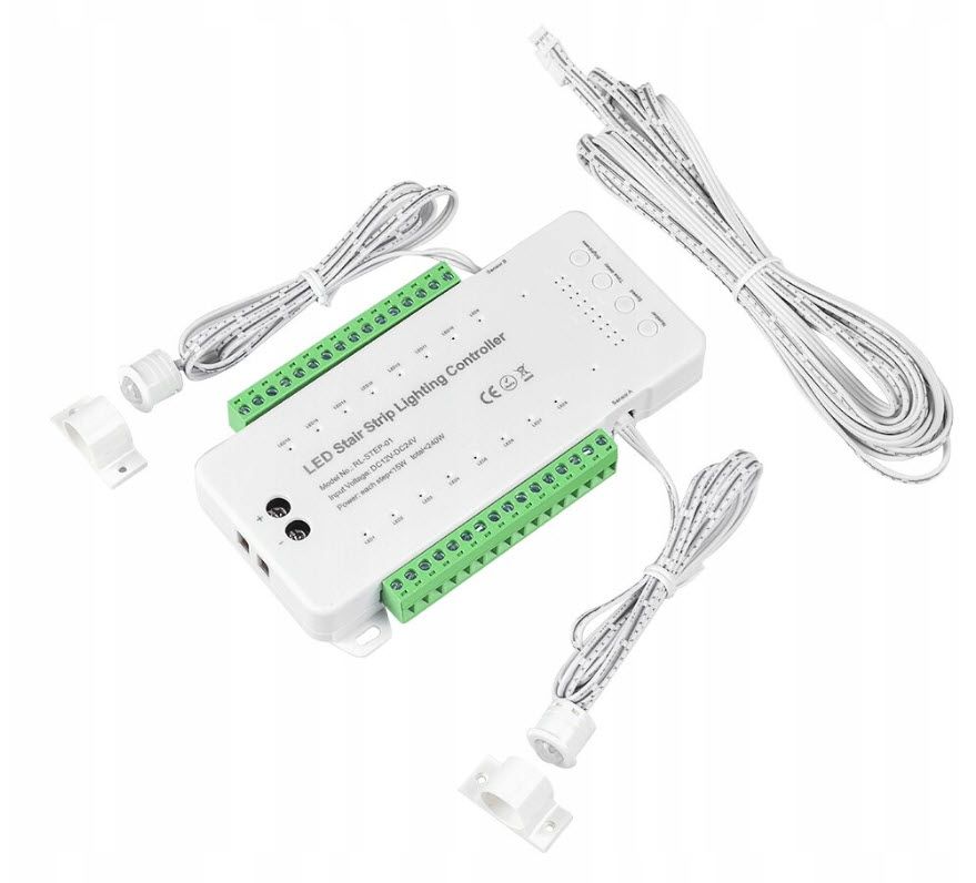

    mam taki sterownik oświetlenia schodowego.
    Sterownik oświetlenia schodowego - miedziane kable zamiast czujki, brak reakcji na ruch
    Niestety kupiłem go już na samym końcu procesu budowy i kable pod czujki mam zwykłe miedziane.
    Podłączyłem kanały i wszystko działało jak należy.
    Stwierdziłem, że odetnę czujkę i zlutuję z miedzianymi kablami, które mam w ścianie, a drugą stronę podłączę do centralki to będzie ok. niestety czujki nie reagują na ruch. Co możę być przyczyną? Czy miedziane kable jakoś gryzą się z tymi?

    Przewody ułożone w ścianie mają ciągłość, nie są przerwane?
    Nie pomyliłeś przewodów , nie zamieniłeś ich.
    Przewody dobrze polutowałeś, nie ma zwarć między żyłami.
    Czy mówi coś instrukcja od stertownika na temat długości przewodów oraz przekroju od sterownika do czujników? Bo może być tak ,że przewody są za długie albo zbyt cienkie i sterownik nie widzi czujek i przez to czujki nie reagują na ruch.

    Wszystko jest ok. Przewody działają na zwykłym włączniku. Niestety sterownik nie ma instrukcji. To chińczyk. Przewody w ścianie to linka miedziana 0,5, a te że sterownika są dużo cieńsze i srebrne (może aluminium). Nie wiem czy to może mieć wpływ.
    Problem jest taki, że jak połączyłem kabel w miejscu przecięcia z powrotem to czujką i tak nie działała, a kable mają złączki i mimo to działają. Nie mam pomysłu o co tu chodzi.

    Czujki na 3 przewodach możliwe że są to i czujki ruch i zmierzchu . Możesz mieć za jasno w momencie sprawdzania i nie zatrybi to jak powinno w ciemności.

    Wyślij zdjęcie jak to podłączyłeś i polutowałeś, i jak kolega wyżej wspomniał. Jaki to model czujki

    To są zwykłe czujniki PIR - na sam ruch. Do tego sterownika są przedłużki do czujników o długości 5 metrów
