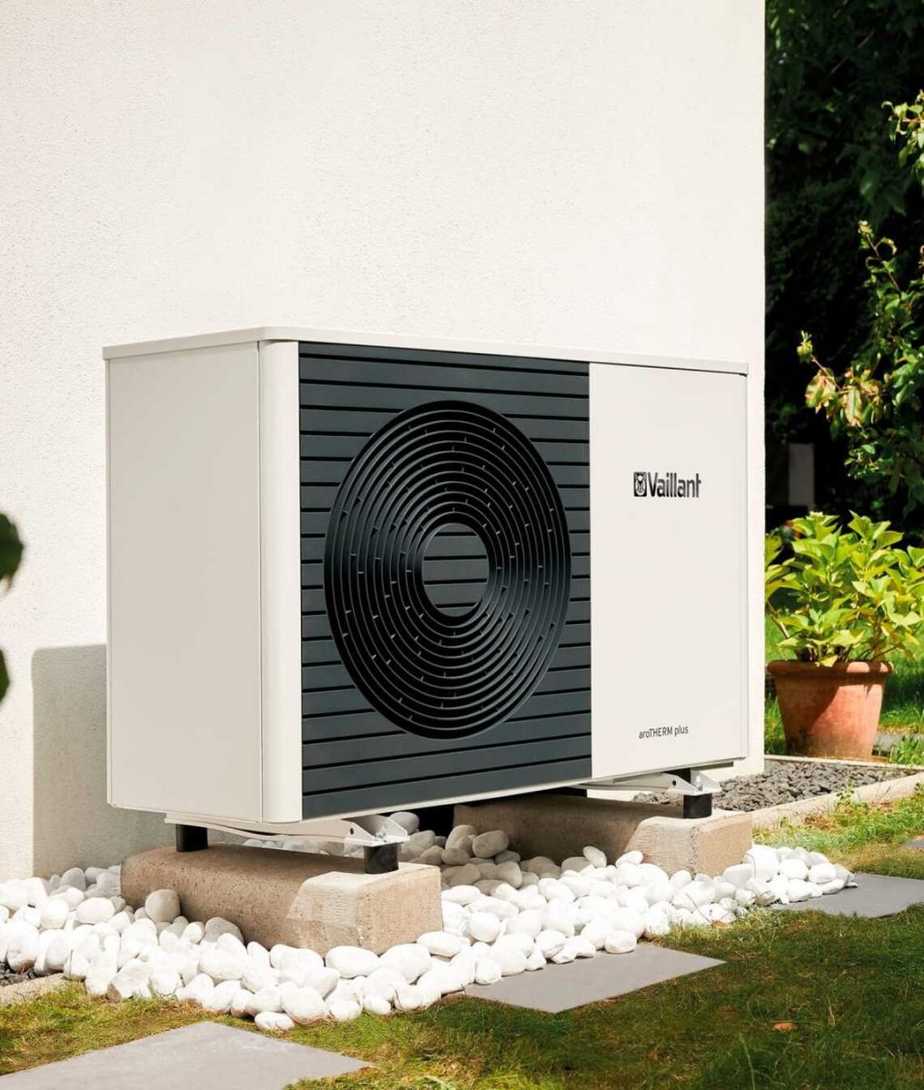

    Proszę Was o pomoc w temacie pompy ciepła. Wybrałem firmę Vaillant, ale do decyzji jest czy będę montować wersję podstawową split czy nowszą plus w wersji 7kW.
    Vaillant wybór wersji pompy ciepła - propan czy f-gazy?
    1. Split - https://www.vaillant.pl/klienci-indywidualni/produkty-i-systemy/arotherm-split-50880.html
    2. Plus - https://www.vaillant.pl/profesjonalisci/produkty-i-dokumentacja/arotherm-plus-64960.html
    Różnią się one czynnikiem - starsza wersja ma f-gazy z których chce się wycofać UE. Choć póki co mówią, że nie dla serwisowania już uruchomionych pomp ciepła, ale wiemy jak jest - po latach to brak fachowców do obsługi już nie produkowanych urządzeń i wysokie ceny czynnika, więc wycofać będzie się musiał sam użytkownik.
    Druga ma propan, czynnik naturalny, obecnie preferowany. Producent chwali się wysoką temperaturą w obiegu wody i wyższą sprawnością w zakresie A2C + nie podając sprawności dla A-7C...
    Jeśli macie jakieś materiały ułatwiające porównanie tych pieców proszę o udostępnienie tutaj lub na PW. Poza tym mam kilka pytań.
    1. Czy warto Waszym zdaniem kupić wersję z propanem i czy będzie ona efektywna (wysoki COP) w temperaturach poniżej zera?
    2. Czy różnica w cenie jest duża i warta tych pieniędzy?
    3. Czy jest coś co należy jeszcze wziąć pod uwagę w decyzji dotyczącej zakupu pompy ciepła tej firmy poza tym o czym już pomyślałem?

    Czy ta pompa ciepła będzie obsługiwała nowy dom czy poddawany modernizacji?
    Jakie górne źródło czyli system grzewczy: grzejniki czy podłogówka?
    Co do zakazu f-gazów to bym nie demonizował. Jest na rynku za dużo zamontowanych urządzeń żeby były problemy.

    Pompa będzie obsługiwać nowy dom 138m2 z rekuperacją, gwc, dobrze zaizolowany (styropian 20cm na elewacji, posadzki i fundament 15cm, strop 25cm wełny), okna duże od południa, mniejsze od północy, bez garażu w bryle - pomyślany jak mogłem tylko energooszczędnie w rozsądnych pieniądzach.
    Ogrzewanie podłogowe, ale wymiennik z (cyrkulacją?) obiegiem również do podgrzania wody użytkowej.
    https://instalator24.pl/hydraulika/pompy-ciep...as-vwl-78-5is-regulator-vrc-720-modul-vr-921/
    Dodatkowe pytanie - czy ma sens utrzymać temperaturę wody na 35*C w obiegu na ogrzewaniu i dodać ogrzewacz przepływowy w łazience?
    Przy wyższej temperaturze potrzebnej np do kąpieli lub prysznica pompa chodzi mniej wydajnie - ma mniejszy COP.
    Za to na podłogówce wydaje mi się, że wystarczy 35*C - wtedy jest wyższy COP.

    Do takiego nowego domu z podlogowką to wystarczy split. W takim przypadku split czy monoblok będą miały podobne wydajności i parametry. Nie ma co więcej wydawać na monoblok. Do tego w przypadku pompy split odchodzi zabezpieczenie przed zamarzaniem czynnika grzewczego tak jak w monoblok.
    Jak byś się martwił o "stary" czynnik grzewczy R410 w pompie aroTHERM SPLIT to niedługo będzie wchodziła nowa pompa ciepła split na "nowszym" czynniku chłodniczym R32:
    https://www.vaillant.pl/klienci-indywidualni/produkty-i-systemy/arotherm-pure-83840.html

    Dzięki! Czyli można ewentualnie spokojnie wziąć tego splita i nie będzie to błąd?
    Chciałbym Cię jeszcze zapytać o kilka rzeczy.
    1. Zauważyłem, że jednostkę zewnętrzną pompy ciepła montuje się z reguły nisko nad ziemią - ale tam przy gruncie występują największe spadki temperatury. Czy nie lepiej by było zamontować ją np. na wysokości 2m, bliżej podbitki dachowej?
    2. Czy da się tak operować czasem włączenia pompy, aby działała wtedy, gdy temperatura na zewnątrz jest najwyższa (np. w okolicy południa - włączyć ją na kilka godzin)? Dalej wykorzystać akumulacyjność budynku.
    3. Czy elewacja na której zamontowana jest jednostka zewnętrzna pompy ciepła powinna być skierowana w którąś stronę świata - np. w PL mamy przewagę wiatrów zachodnich, ale południowa elewacja jest najcieplejsza?
    TAK
    Tak to ktoś wymyślił i jest dobrze oraz sprawdza się o XX lat.
    Jeśli miało by być lepiej pod podsufitką - to tak by zalecali producenci.
    Przez jednostkę zewnętrzną jest tak duży przepływ powietrza że nie ma znaczenia czy przy gruncie są niższe temperatury.
    Wszystko się da - tylko po co? Źródło ciepła ma grzać nieprzerwanie - cały czas na bieżąco dostarczać energię - tyle ile potrzebuje budynek w danej chwili. Jeśli chcesz wyłączać okresowo pompę ciepła to musisz dobrać pompę ciepła o wyższej mocy żeby potem nadrobiła straty. Jeśli pompa ciepła ma "stać" poł dnia to moc musi być odwrotnie proporcjonalna - czyli 2 razy większa, do tego odpowiednio duży bufor żeby zmagazynować energię itd. itp. Znów - jeśli producenci by tak zalecali to by się tak stosowało - nawet dla nich było by lepiej bo by sprzedawali większe (mocniejsze) i droższe pompy ciepła.
    Strona świata nie jest aż tak ważna jak odpowiedni wybór miejsca ze względu na odległość od kotłowni, okien sypialni, granicy budynku - bardziej trzeba się kierować ze względu na hałas urządzenia. Oczywiście nie można postawić tak jednostki zewnętrznej żeby cały czas przez nią był przeciąg.
    Ale to już sprawa dla instalatora żeby zobaczył na miejscu co i jak.
    Nie ma sensu.
    Do podłogówki jest najlepiej zrobić dobry projekt - oczywiście parametry też są ważne - i im będą niższe tym lepiej. Ostatnio widziałem dobór podłogówki na 35/28°C - przy mrozach -20°C. W ciągu sezonu p.c. pracuje według regulacji pogodowej - czyli dostosowuje parametry ogrzewania do warunków zewnętrznych - i to jest najefektowniejsza praca pompy ciepła.
