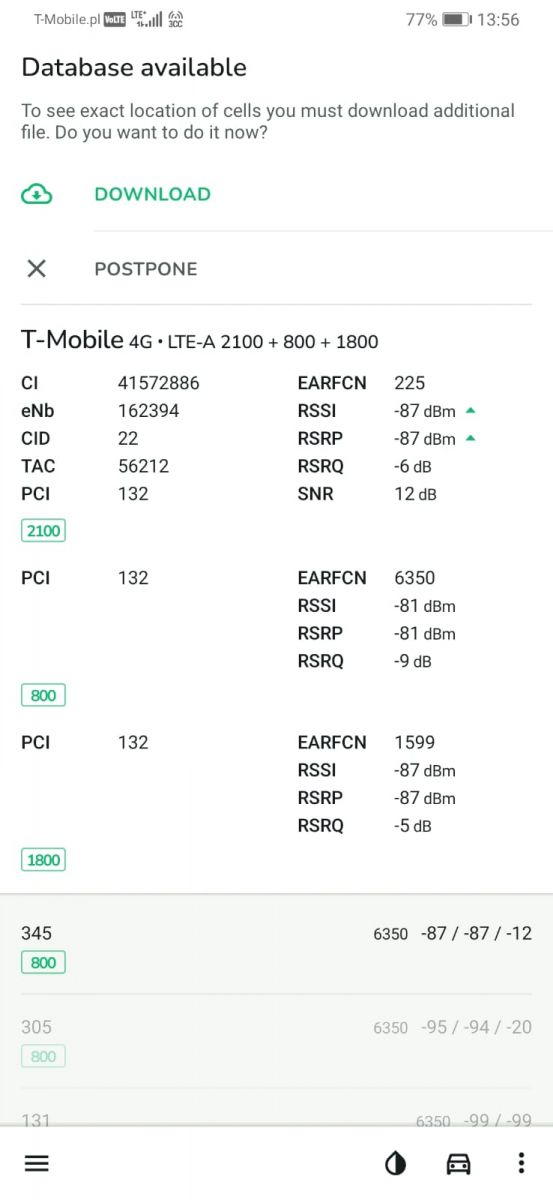

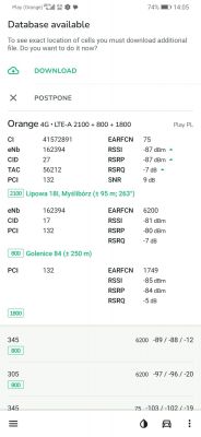

    sprawdzałem prędkość Internetu w Myśliborzu z kartą T-Mobile i Play. Poniżej wyniki:
    1) T-Mobile
    a) Parter
    speedtest.pl - NIE UDAŁO SIĘ SPRAWDZIĆ NA TEJ STRONIE, NIE DZIAŁAŁO DLA T-MOBILE
    speedtest.net - 72.13 Mb/s
    b) Poddasze
    speedtest.net - 172.64 Mb/s
    2) Play
    a) Parter
    speedtest.pl - 107.01 Mb/s
    speedtest.net - 95.33 Mb/s
    b) Poddasze
    speedtest.pl - 181.92 Mb/s
    speedtest.net - 187.32 Mb/s
    Prędkość była sprawdzana tym samym telefonem dla obu sieci (Huawei P30 Pro). T-Mobile oraz Play oferta na kartę. Prędkość T-Mobile sprawdziłem również innym telefonem, który jest numerem firmowym na abonament i sytuacja dokładnie taka, jak Pan opisywał - taryfa jest bez limitu prędkości i danych, a pokazało 63 Mb/s na dole i 72 Mb/s na poddaszu, czyli 100 Mb/s mniej niż w przypadku telefonu na kartę.
    Zrzuty z aplikacji NetMonster poniżej.
    Pozdrawiam Pomoc w wyborze domowego routera na kartę SIM T-Mobile Pomoc w wyborze domowego routera na kartę SIM T-Mobile

    Brak screena z NetMonster dla Play, T-mobile 3 sektor z Celnej, parametry sygnału w testach na LTE2100/1800/800 z poddasza poprawne, agregacja 3 pasm LTE daje dobre prędkości.
    Pomogłem? Kup mi kawę.
  • #13 20563251
    patryk931213
    Poziom 3  
    Posty: 12

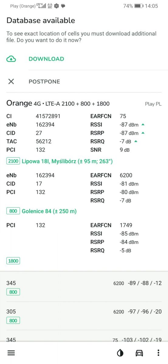

    Tam gdzie pokazuje Orange to jest Play, proszę spojrzeć w lewym górnym rogu screena również, że jest Play (Orange). Chyba po prostu złapał zasięg z tej wieży i dlatego napisane jest Play.
  • #14 20563265
    matek451
    Posty: 31310
    Pomógł: 4361
    Ocena: 5825
    To jest Orange a nie Play,mnalezy testować na karcie Play z wyłączonym roamingiem krajowym tak aby nie korzystała z sieci Orange, jak na razie to przetestowałeś własnie Orange w RK. Wyłacz roaming w ustawieniach telefonu i zrób test sieci Play.

    sprawdziłem ponownie prędkość Internetu w Myśliborzu z kartą T-Mobile i Play na Huawei P30 Pro (karty prepaid). Poniżej wyniki:
    1) T-Mobile
    a) Parter
    speedtest.net - 110.91 Mb/s
    b) Poddasze
    speedtest.net - 204.95 Mb/s
    2) Play (wyłączony roaming krajowy)
    a) Parter
    speedtest.net - 37.15 Mb/s (przy pierwszym teście, gdy ściągnęło z Orange było 95.33 Mb/s)
    b) Poddasze
    speedtest.net - 98.65 Mb/s (przy pierwszym teście, gdy ściągnęło z Orange było 187.32 Mb/s)
    T-Mobile na abonament ponownie 72 Mb/s.
    Screeny z NetMonster poniżej. T-Mobile poddasze i parter to samo. Play na parterze pokazał Daszyńskiego a na poddaszu nie.
