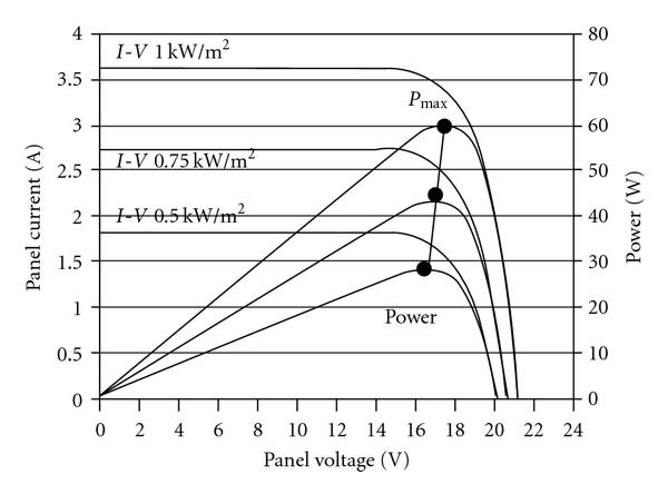

    Droga na skróty, do DIY, jest taka żeby dobrać napięcie Vmpp panelu do napięcia akumulatora.
    Ponieważ napięcie punktu MPP mało zależy od nasłonecznienia można tą metodą uzyskać całkiem niezłe wykorzystanie dostępnej mocy, przetwornica z MPPT jest lepsza ale to bardziej skomplikowane/droższe rozwiązanie.
    Przykładowa charakterystyka panelu
    Ładowarka baterii li-ion 18650 z paneli słonecznych.

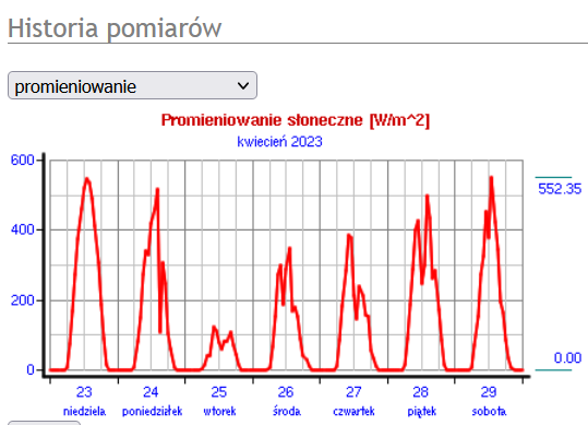

    Prąd dobierzesz do czasu ładowania, jaki chcesz osiągnąć, w internecie są strony pokazujące ile kWh z ilu kWp osiągają duże instalacje, każdego dnia/miesiąca, można z tego się dowiedzieć ile osiągniesz z panelu który chcesz kupić, przeliczysz to na Wh i Wp twojej mikro instalacji. Oczywiście 1000W/m2 u nas się nie spotyka ale 500W/m2 w ostatnim tygodniu było osiągalne
    Drugi krok to zabezpieczenie przed przeładowaniem, kiedy napięcie akumulatora osiąga dopuszczalne maksimum trzeba zacząć ograniczać, szeregowym lub równoległym stabilizatorem, najprościej liniowym, nadmiar mocy pójdzie na straty, można to można wykorzystać do grzania czegoś, albo wytracać w radiatorze.
