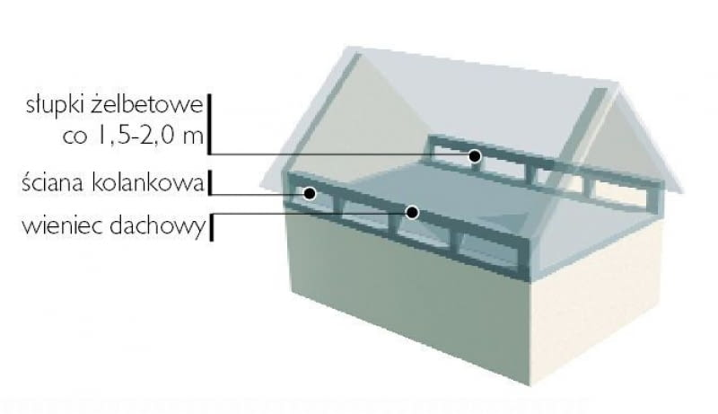

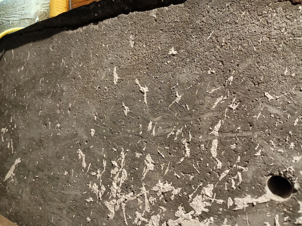

    Nad poddaszem mam zrobione wejście na niewielki strych. Chciałbym zrobić jakąś prostą podłogę. Niestety jętki przypadają na połowie wysokości, belka żelbetowa i murłata jest też za wysoko, a ściany działowe nie są w każdym miejscu i są na różnych wysokościach z jakiegoś powodu. Na niczym więc tej podłogi bezpośrednio nie oprę.
    Nie mogę znaleźć jak fachowo nazywa się ta “belka”, ale czy to na pewno żelbet? Czy można się do niej bezpiecznie wwiercać, i czy to w ogóle wykonalne? Ta belka spoczywa na ścianach nośnych oddzielających szeregowe mieszkania. Z kolei równolegle do belki i murłaty są jedynie ściany działowe 8 cm.
    Ten rysunek i zdjęcia może rozjaśnią trochę moją sytuację:
    Podłoga na strychu - czy belka na zdjęciu to żelbet? Ocena planu.

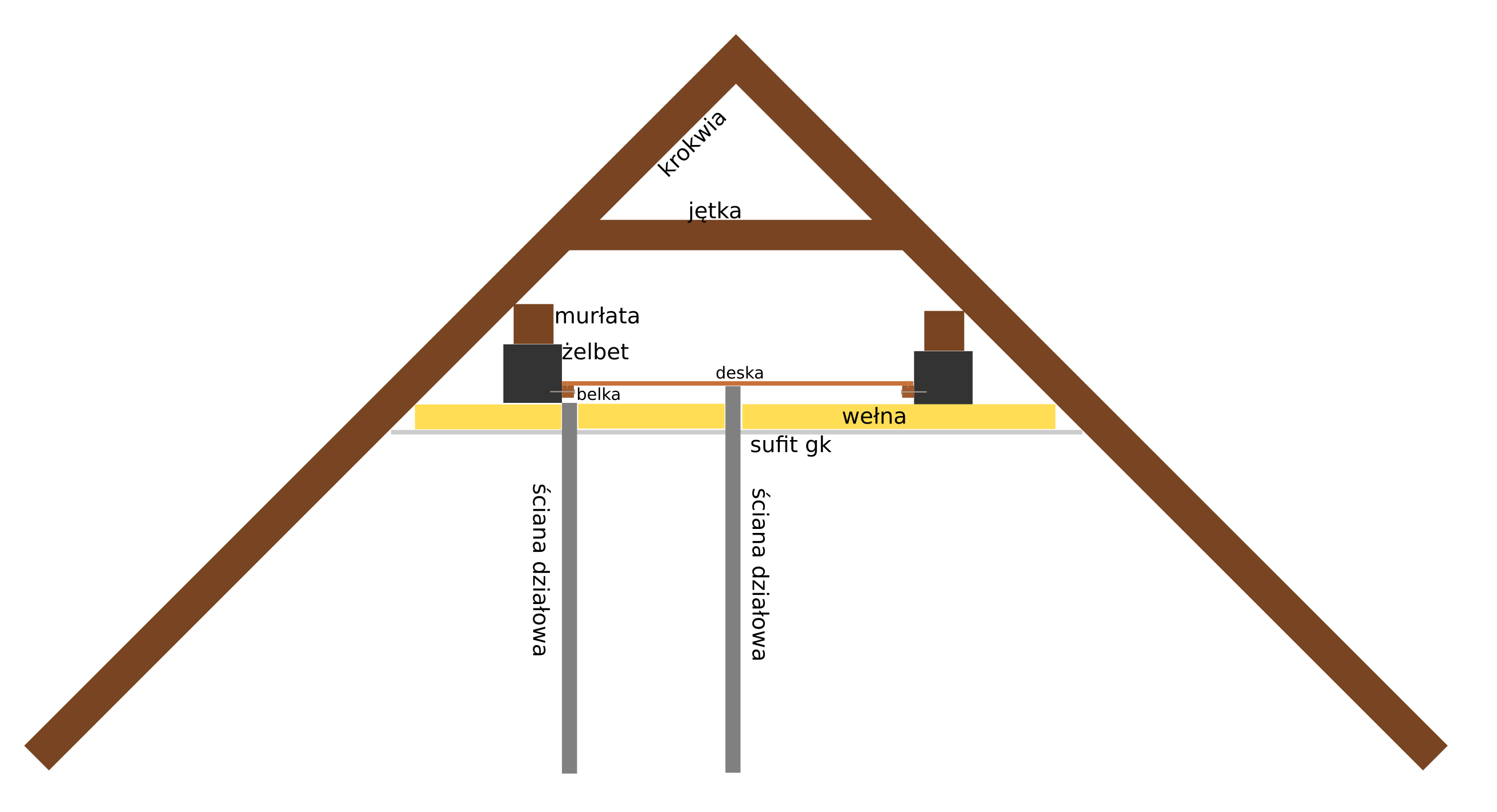

    Plan mam taki by do tego żelbetu przykręcić łatę sosnową np. 60x120. Na to położyć i przykręcić deski szalunkowe. Strych jest wąski (deski miałyby 260 cm długości), ale wiem że mimo to deski by się wyginały mocno nawet pod średnim obciążeniem. Idealnie by więc prostopadle dać najpierw belki na wieszakach, i dopiero na to deski podłogi. Niestety podłoga by wtedy przypadła za wysoko (liczy się każdy cm bo ciężko przeczołgać się pod jętkami), a w dodatku koszty by wzrosły znacząco. Z tym, że po środku przypada ściana działowa, więc na niej chciałbym oprzeć środek desek. Obciążenie i tak nie byłoby wielkie.
    Tutaj wcześniejszy rysunek ale już z podłogą:
    Czy mój banalny plan ma sens, czy mogę się bezpiecznie wiercić do tych belek żelbetowych? Czy to w ogóle żelbet?

    Ale... Jak ty chcesz rozpoznać po zdjęciu czy to żelbet? Żelbeton to znaczy beton zbrojony żelazem, znaczy stalowymi prętami. Masz rentgen w tym aparacie?
    Bez najmniejszego problemu możesz w tym wiercić, byle nie za gęsto. Kołki 6 mm szybki montaż co pół metra w zupełności wystarczą. Zamiast desek proponuję grubszą płytę OSB, taka 22 mm byłaby odpowiednia. Między płytę a ściankę działową która wystaje na środku strychu daj pianę niskorozprężną, by podeprzeć płytę.

    Nadal nie rozumiesz - żelbet to zwykły beton zbrojony prętami. To nie jest jakiś magiczny rodzaj betonu w formie żelu żeby go po zdjęciach rozpoznać. I tak, belkę masz z żelbetu, bo goły beton, szczególnie o takiej długości, pękłby zanim jeszcze skończyliby kłaść dachówkę.
    I wiercenie w czymś takim to też nie jest jakaś skomplikowana operacja, bo wierci się identycznie jak w betonie, tylko trzeba uważać na pręty (albo mieć dobre wiertło). Beton tutaj służy tylko jako wypełniacz, oraz jest odporny na ściskanie (konkretnie uodparnia pręty na wyboczenie). A całe naprężenia i siły działające na belkę w założeniu przenosi stal.

  • #6 20561818
    austriackimalarz
    Posty: 996
    Pomógł: 83
    Ocena: 266
    Jarzabek666 napisał:
    być może nie masz wieńca.
    Przecież ta belka to właśnie jest element wieńca!
    Tylko u autora belki wieńcowe leżą bezpośrednio na ścianach i nie są podniesione.
    Dobrze się czujesz? bo po twojej myśli po cholerę dawali ten wypełniacz skoro nie spełnia żadnej funkcji?
    Bo zrobienie wieńca z samej stali byłoby absurdalnie drogie, ciężkie i trudne do wykonania, bo zamiast betonu musiałbyś lać płynną stal? Odpowiedź równie durna co pytanie, także przeczytaj jeszcze raz co napisałem wcześniej i się zastanów.

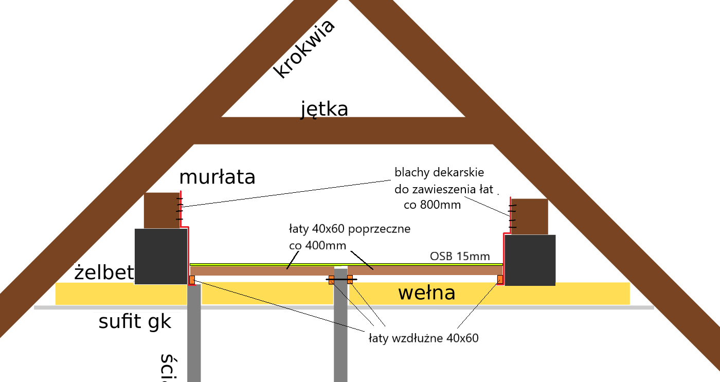

    Zależy co chcesz robić z tą dodatkową powierzchnią, jeśli to ma być podręczna graciarnia z obciążeniem do 200 kg na m², to wystarczy prosta kratownica z łat 40/60 mm i płyty OSB 15 mm, będzie to odmiana podłogi pływającej. Wiercenie w żelbetowej płatew pośredniej, stosowanej w domach szeregowych, nie jest za bardzo wskazane, cienkie kołkogwoździe i dodatkowo klej montażowy w pianie jest bardziej odpowiednie, ale takie wiercenie u dołu tej belki może spowodować spore odłupywanie betonu.
    W szeregówkach ta płatew spina ściany nośne, pomiędzy segmentami domu i podpiera część krokwi dachowych.
    Zamiast wiercić płatew można użyć blach dekarskich/ciesielskich przykręconych do belki murłaty. (kątownik kotwowy, lub łącznik kotwowy, Pas perforowany - co market to inna nazwa).
    OSB jest przykręcone do łat poprzecznych, które luźno leżą na łatach wzdłużnych co 30 - 40 cm, warto zostawić luz około 5 mm przy łatach poprzecznych jak i pomiędzy OSB a betonową płatew.
    Tam masz też pręty od sufitu podwieszanego, będziesz je mógł przymocować do łat poprzecznych i odciąć je od jętek.
    Tak jak opisywałem i dałem na rysunku - pod belką są ściany działowe, a wieniec chyba nie mógłby na nich spoczywać. Pomiędzy ścianą a belką żelbetową jest lekka przerwa. Wygląda to tak jak opisał wada:
    Wiem że mając strop z tych łat byłoby najporządniej, ale wciąż chciałbym tego uniknąć przez koszty i większy ciężar samej już podłogi która spocznie wtedy bezpośrednio na środkowej ścianie działowej. Co do obciążeń samej "zawartości" to będą one małe (jakieś zabawki, ubrania itd). Nie będzie tam ustawianych żadnych regałów itd bo po prostu nie ma na to miejsca przez jętki. Czy sama deska 260cm (np. 2.5cmx15cm) oparta w połowie (130cm) nie będzie dość stabilna?

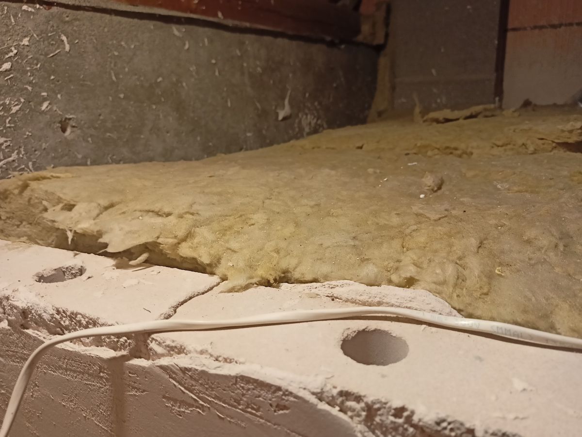

    wada napisał:
    Nie powinno się nic opierać o szczyt cienkiej ścianki działowej z betonu komórkowego (suporeksu) - trzaskanie drzwiami, mocne podmuchy wiatru i ścianka zacznie pękać, taką ściankę należy przyłapać w kleszcze, i na nich luźno oprzeć poprzeczne łaty.
    A mógłbyś jeszcze wytłumaczyć - dlaczego? Tzn rozumiem to pękanie, bo tego obawiam się od początku najbardziej. Z tym że przewiercając ścianę i robiąc te kleszcze, ściana ma takie same obciążenie w kilogramach niżeli jakbym oparł to OSB na ścianie bezpośrednio. Po prostu nie rozumiem dlaczego nacisk od boku ścian jest ok, ale od samej góry już nie. Jakie zasady fizyki za tym stoją ;)
    wada napisał:
    a po trzecie wełna nie powinna dotykać OSB, minimalna przerwa to 5cm
    Mój rysunek nie był zbyt trafny, bo wełna nad pokojami jest jednak na poziomie tej wyższej ściany działowej, a nawet trochę oddstaje. Na zdjęciu tego nie widać bo to korytarz. Wychodzi na to że korytarz ma chyba niżej sufit z jakiegoś powodu, albo mniej wełny :P
    Tutaj widok nad np. łazienką:
    Więc skoro nie może dotykać wełny, to musiałbym podłogę podnieść te min 5cm jednocześnie utrudniając czołganie się, no trudno. Ale w takim wypadku trudniej będzie zrobić te kleszcze bo belki wzdłużne powinny przypaść wyżej niż sama ściana :/
    Dlatego najprościej by było położyć łatę (belkę, krawędziak, jak zwał tak zwał bo już się mylę) na środkową ścianę, zamiast dwóch po bokach. Ale znowu tego nie mogę zrobić?
    podobne pytanie mnie kiedyś dręczyło, jak taka ściana się nie przewróci, nie popęka jeżeli stoi luzem i w niej jeszcze dwie pary drzwi, którymi się trzaska, i nawet ich ciężar po otwarciu też cięży na bok, konstruktor w firmie tłumaczył to że jakaś strzałka ugięcia ściany, rozkłada się po całej jej długości, jak gdzieś ją przyłapiemy, np w jednym miejscu jakaś obciążona decha będzie mocniej ją dociskać ta strzałka ugięcia skróci się do tego punktu i zacznie pękać.
    Dlatego stosuje się kleszcze aby dalej ściana mogła spokojnie pracować po całości, przy luźno położonych łatach na tych kleszczach. Nie chodzi tu o nacisk ale ugięcie boczne ściany.
    Sorki - nie jestem doktorem budownictwa i napisałem to co z grubsza zapamiętałem z jego wywodu ;)
    Co do grubości wełny , w Polsce jest dziwny zwyczaj ubijania wełny na maxa, a wełna powinna być maksymalnie luźna bo ma tylko utrudnić cyrkulację powietrza które jest izolatorem, wełna jako produkt skalny przewodzi ciepło, W kanadyjkach gdzie klimat jest dużo chłodniejszy to zalecają układanie luźnej wełny do wysokości 2/3 od sufitu do podłogi, oni szczelnie zamykają tą 1/3 powietrza pod płytami OSB.
    A główny powód grzyba na ścianach to brak wentylacji pomieszczenia, i jak folia paroizolacyjna jest bezpośrednio pod płytami GK, bez przerwy powietrznej, często budowlańcy dadzą poprawnie folię, pod stelażem i niby jest ta poduszka powietrzna 3cm, ale napchają wełny i folia dotyka do GK, mamy wówczas grzybowe smugi wzdłuż profili stelaża.
    Jak ty zrobisz to już tylko twoje opłaty za grzanie mieszkania, a i tak masz właz na strych bez izolacji, dodatkowo całe ciepło z piętra niżej przenika przez regipsy i idzie na strych za tą pletwą , A wilgoć i tak jest zatrzymana w regipsach bo pewnie masz pod nimi folię przyklejoną do stelaża , no chyba że ktoś zamontował wpuszczane lampki, halogeny i podziurawił tą izolację, wówczas jeszcze lepiej ogrzewasz strych.
    Dając poprzeczne łaty co 30-40 cm docisną one co nieco tą wełnę i dadzą wymaganą poduszkę powietrza pod OSB.
