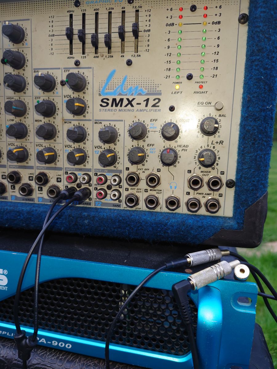

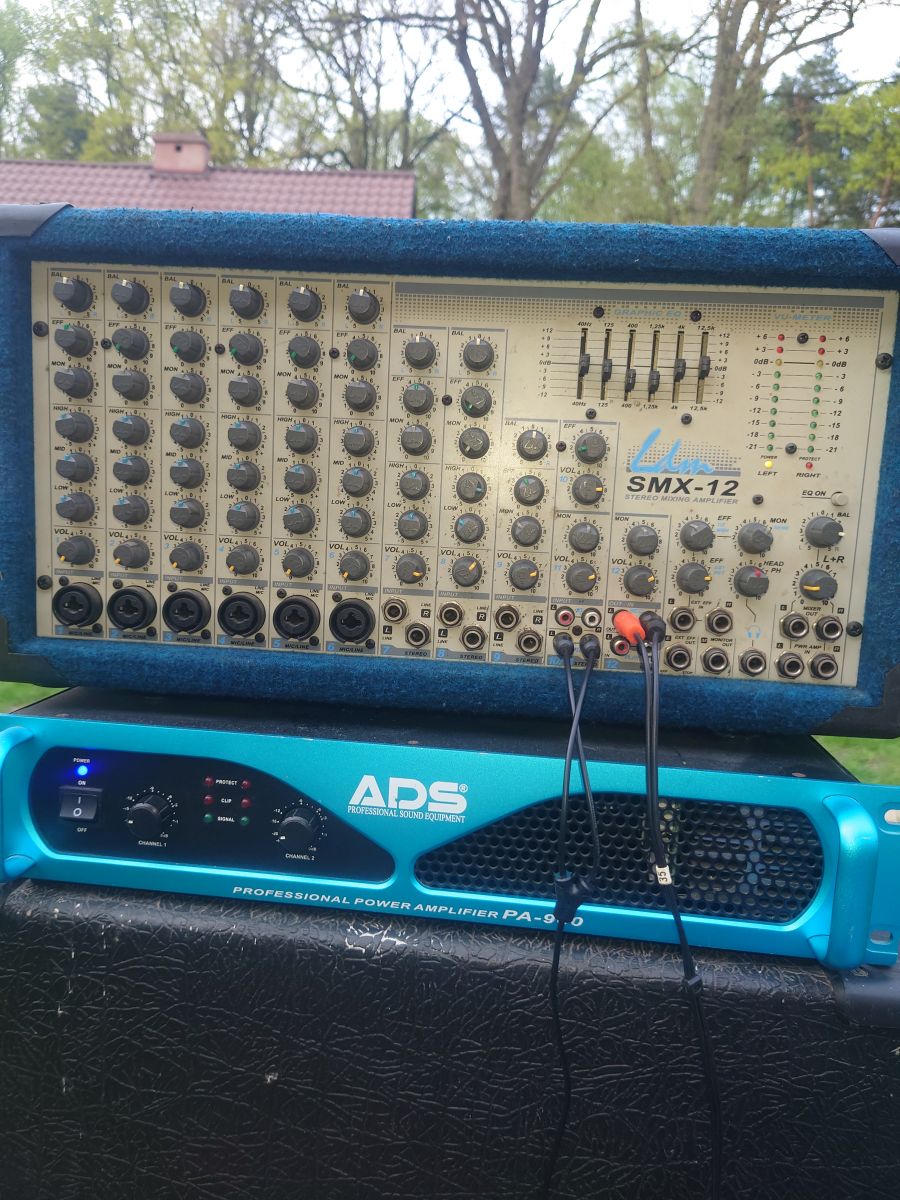

    Jako że szykuje się większa impreza w plenerze potrzebuję kilku rad jak podłączyć sprzęt.
    Sprzęt wiekowy jednak na moje potrzeby wystarczy.
    Temat troszkę drutowany lecz gra..
    Powermikser LDM smx-12
    Końcówka ADS PA-900
    4 Kolumny elestra 8 Ohm 250 W
    Muzyka z laptopa
    Pytanie jak to ogarnąć aby z dwóch kolumn lecieć na niskich tonach a z dwóch kolejnych na wysokich.
    Z laptopa puściłem sygnał kablem Jack który rozdzieliłem na 3 sztuki. Może dojdzie jeszcze jedna końcówka i kolumna. Powermikser jak podłączyć dodatkową końcówkę mocy? Powermikser jak podłączyć dodatkową końcówkę mocy?
    Póki co nie da się tego sensownie wysterować.
    Muzyka z powermiksera na dwóch kolumnach gra dobrze lecz z tego ADS-a niezbyt ciekawie.
    Będę wdzięczny za wszystkie rady.
    A co ty chcesz zrobić? Z dwóch satelit zrobić górki a z dwóch bas? To do tego potrzebujesz crossover.
    Połączenie takie jak sugeruje @pan_deejay spowoduje że wszystkie kolumny będą grały to samo.
    W takiej konfiguracji należy pamiętać że postawienie dwóch takich kolumn obok siebie spowoduje wystąpienie filtrów grzebieniowych dla wysokiego pasma, co bardzo negatywnie wpłynie na dźwięk.

    Po co Ci dodatkowy mikser. Masz tego SMX'a, spełnia wszystkie funkcje miksera. Masz tam złącza Mixer OUT, gdzie masz wyjście z miksera, oraz PWR AMP In, które są wejściem na końcówkę mocy. tym samym możesz potraktować jak dwa osobne urządzenia w jednej obudowie.
    No to do tego potrzebujesz crossover, czyli aktywną zwrotnicę, żeby podzielić pasmo tak by na jeden wzmacniacz szedł sygnał dla górek, a na drugi sygnał dla basów.
    Choćby coś takiego: LD X223 https://www.olx.pl/d/oferta/crossover-ld-x-223-CID99-IDTrMuV.html
    I w tedy z smx'a wychodzisz sygnałem z Mixer out, wchodzisz do crossovera, następnie złącza crossovera Hi Out wchodzisz do SMX'a do PWR AMP In, a z crossovera Lo Out do ADS'a. I wyjścia głośnikowe SMX'a grają Ci górą, a ADS basem.

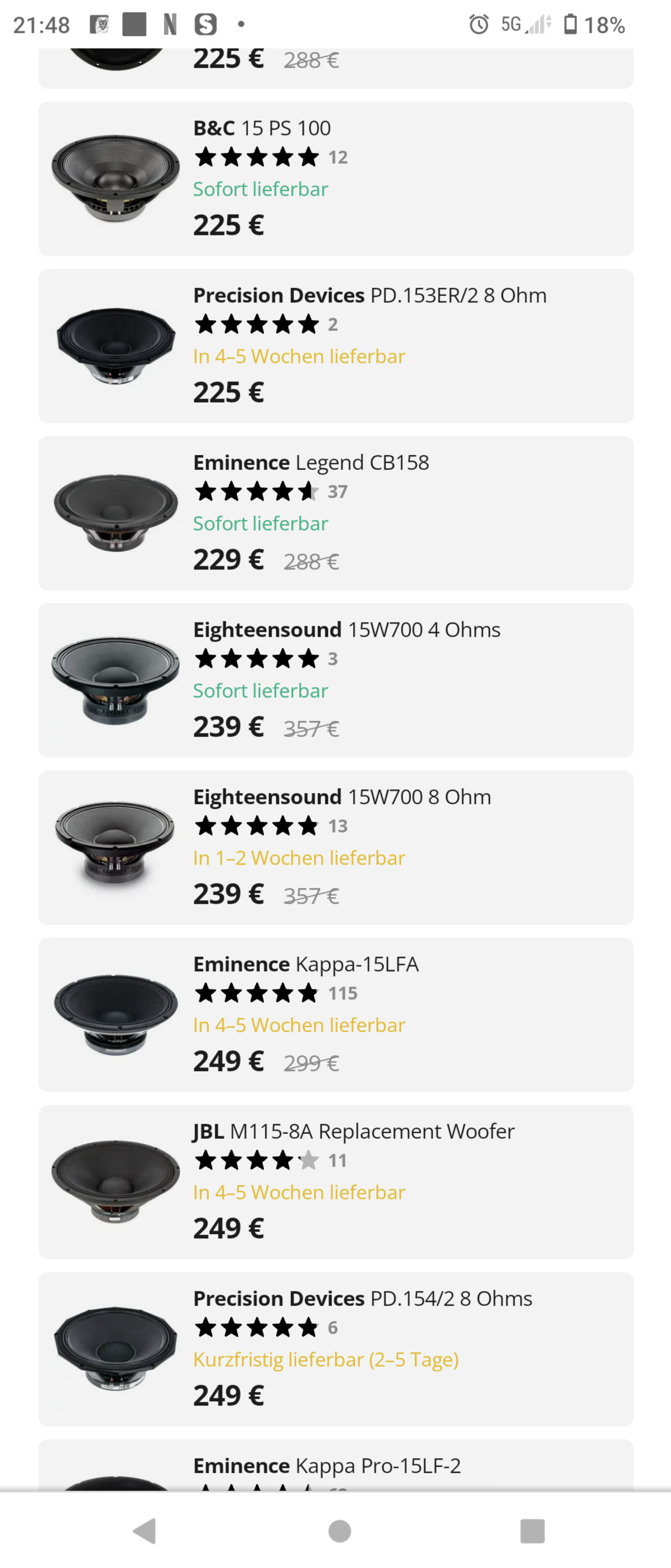

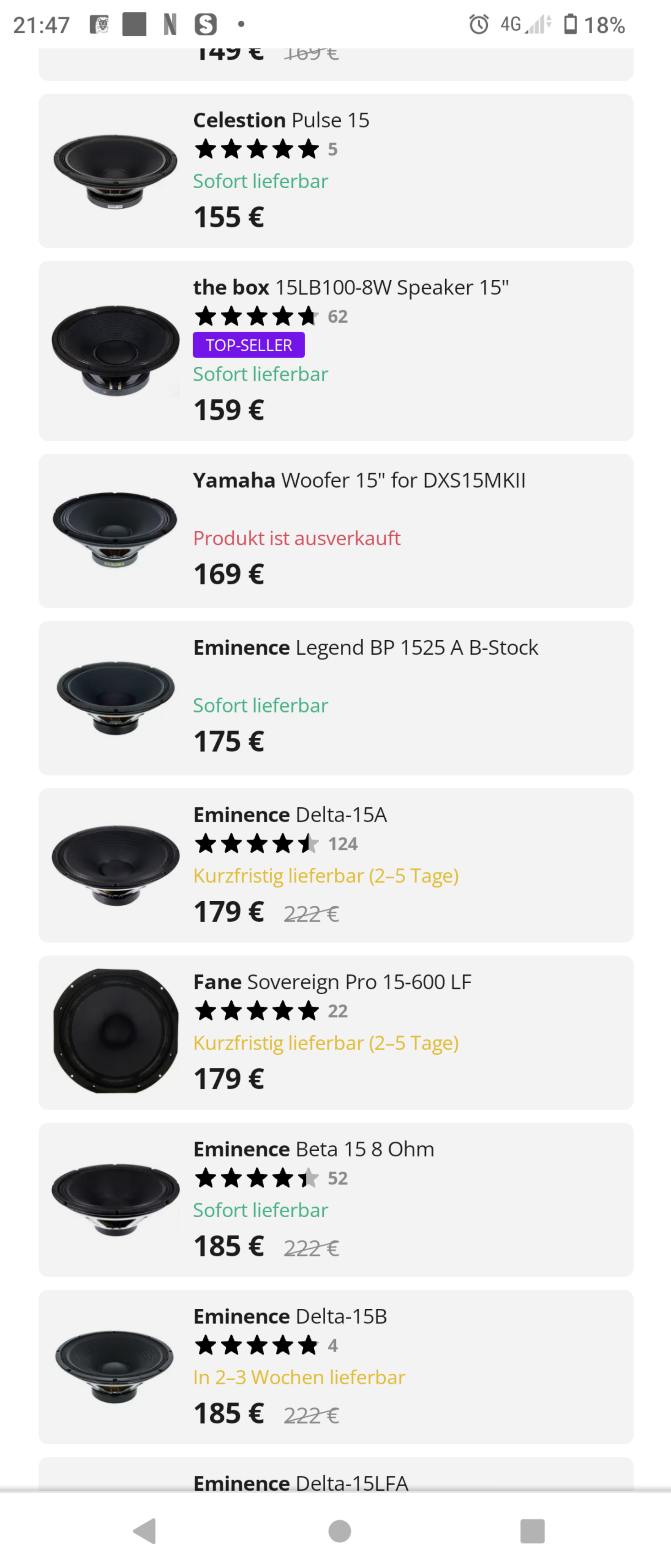

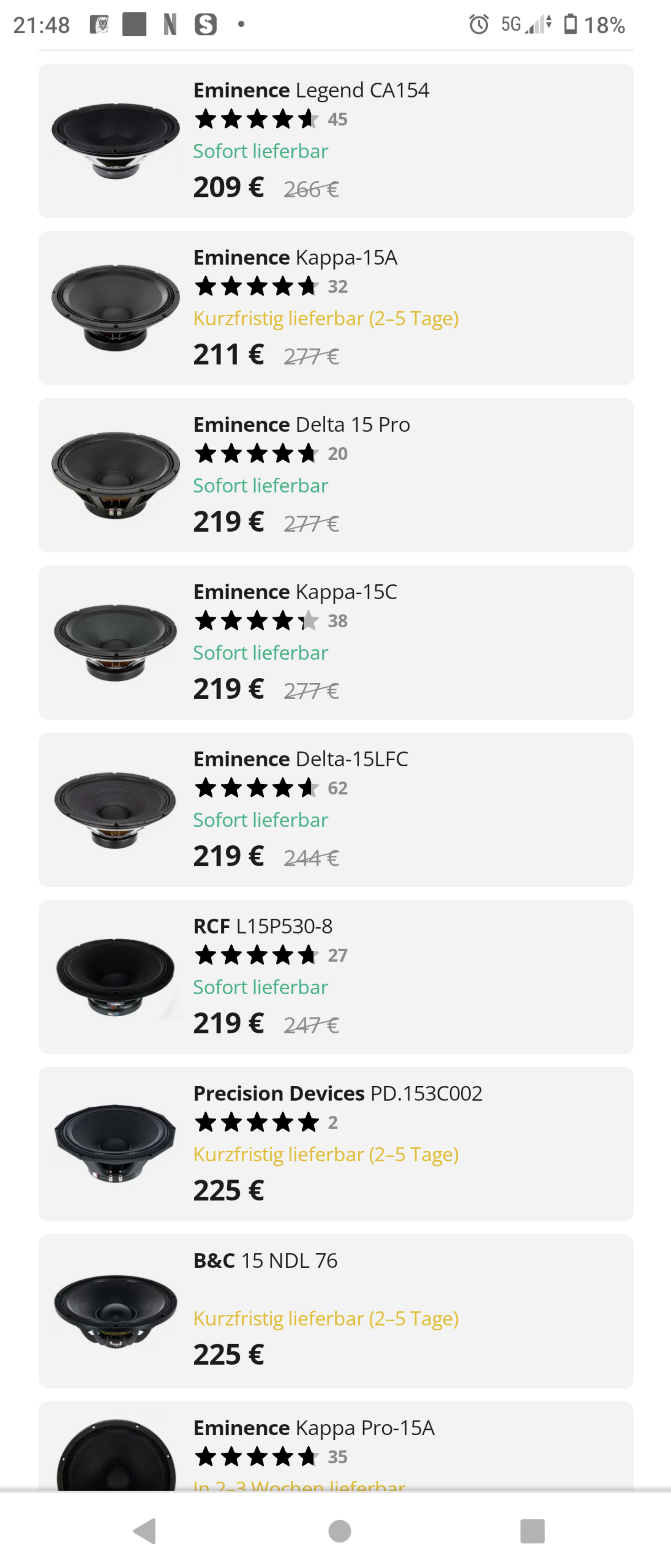

    Proszę mi polecić jakiś sprawdzony głośnik z tych ze zdjęć aby pasował najlepiej pod ten wzmacniacz ADS -PA 900
    Oczekuję naprawdę dobrego jebnięcia..
    Podejrzewam że ten ads nie zrobi dobrego show..

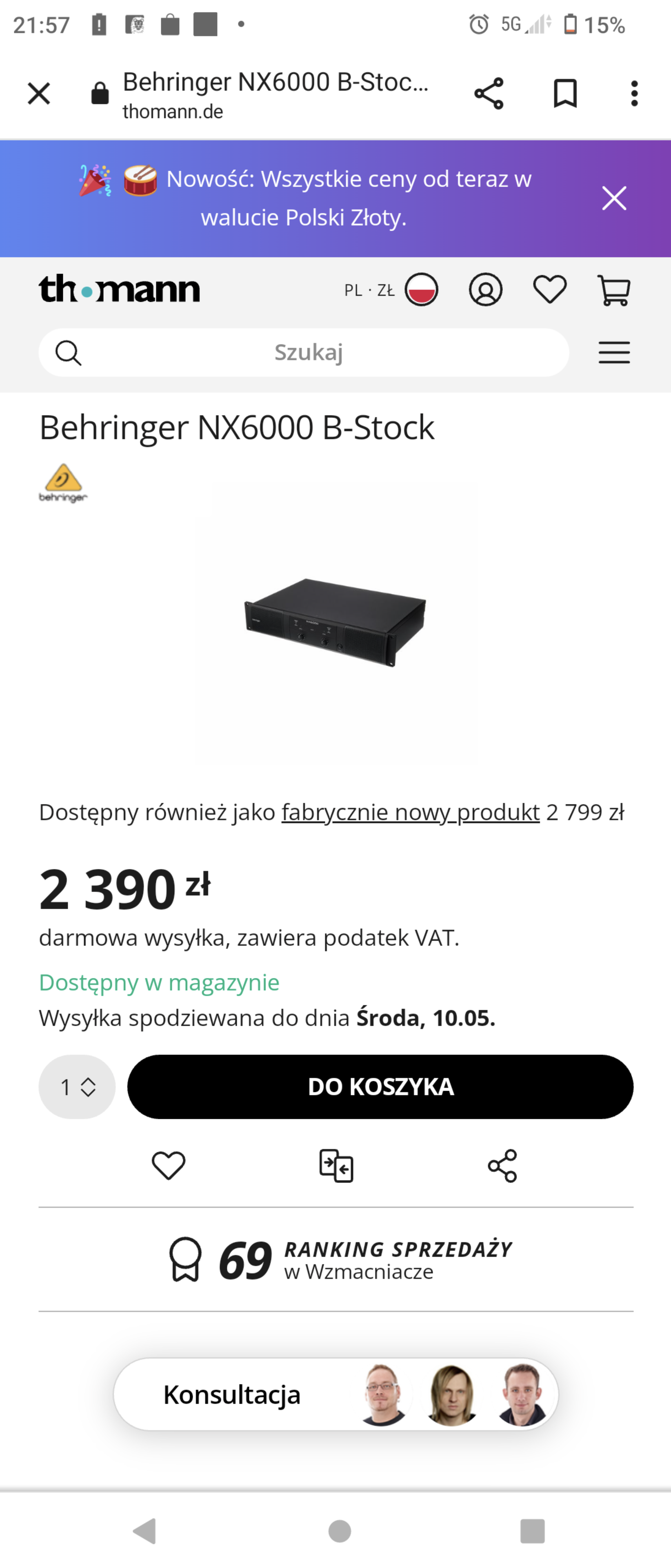

    Rozważam też zakup takiej końcówki,jak na fotce.
    Na głośniki nie chcę wydać więcej niż 250 euro sztuka
