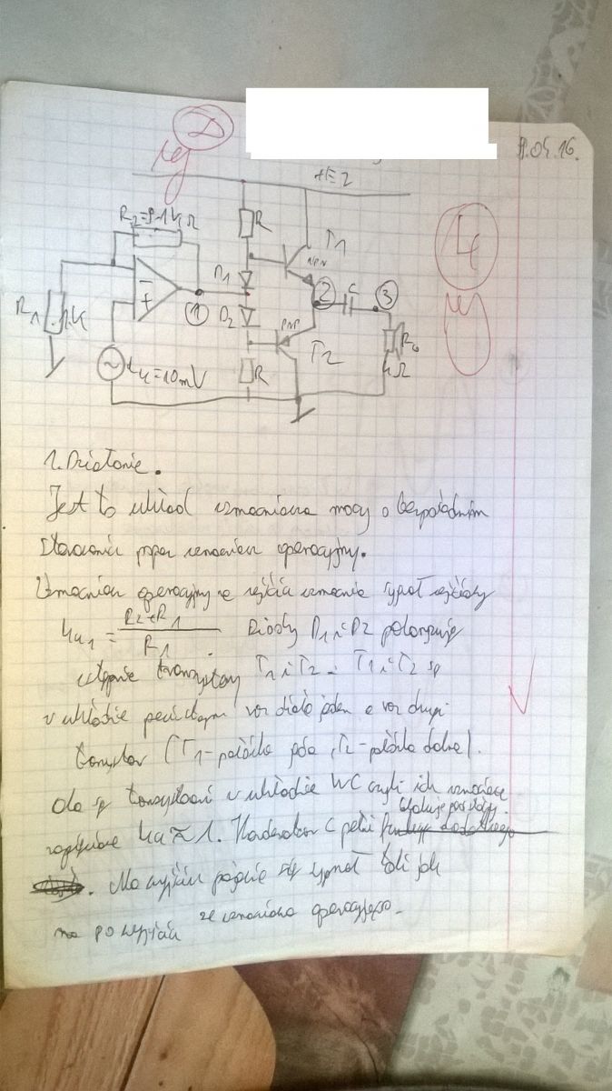

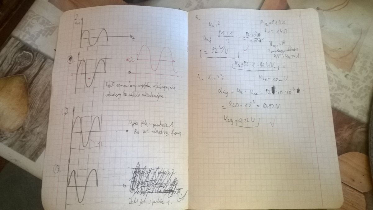

    Przeglądając stare szpargały, trafiłem na starą kartkówkę ze szkoły.
    Nie dostałem 5 tylko 4, najwyraźniej z uwagi na błędny przebieg na wyjściu wzmacniacza operacyjnego nieodwracającego (w punkcie 1 schematu przedstawionego poniżej). Moim zdaniem wzmocnienie sinusoidy polega na jej jakby rozciągnięciu, zwiększeniu amplitudy połówek plusowych i minusowych, a nauczyciel z boku narysował coś jakby zwiększenie składowej stałej, co powoduje całkowicie przesunięcie sinusoidy w górę i zmniejszenie minusowych połówek sygnału.
    Pytanie o kształt sinusoidy na wyjściu wzmacniacza operacyjnego Pytanie o kształt sinusoidy na wyjściu wzmacniacza operacyjnego

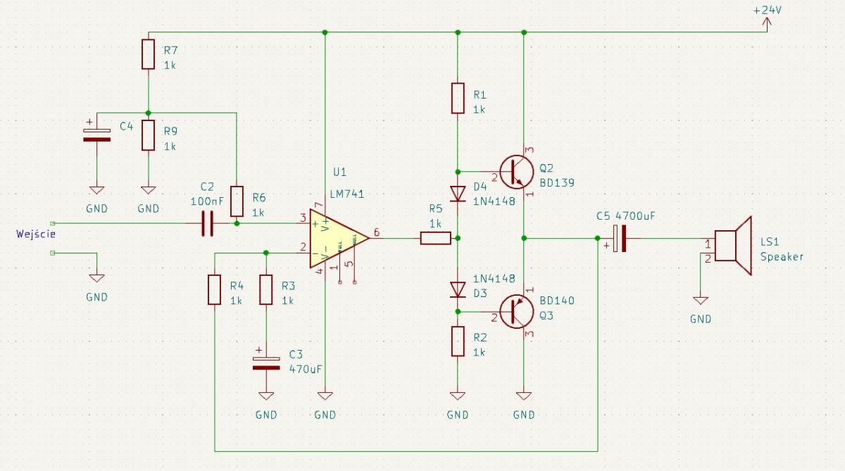

    @jony Układ by zadziałał gdyby wejścia op-ampa miały polaryzację na połowę napięcia zasilania oraz separację kondensatorem od sygnału wejściowego. Z grubsza taki powinien być układ;

    wlodar2 napisał:
    schemat trochę się zrobił skomplikowany
    Trzy rezystory i trzy kondensatory więcej to żadna komplikacja. Jako nastolatek budowałem takie wzmacniacze i działało. Wartości elementów są tu przypadkowe dla zobrazowania idei.

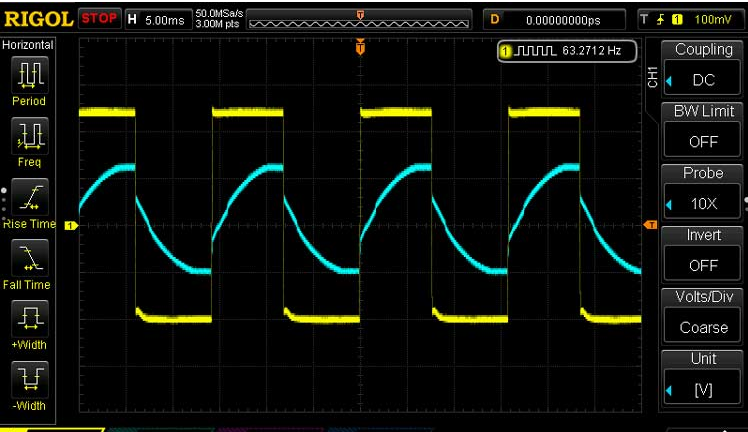

    może nowoczesne kondensatory smd nie wprowadzają takich zniekształceń ale starodawne z okładzinami tak, co wynika z charakterystyki ładowania kondensatora. Co robi kondensator w połówką sinusoidy widać na wykresie zaznaczonym na niebiesko.

    czyli poprzez rezystor r7 i r6 podane jest napięcie 12 V na wejście wzmacniacza na schemacie od ArturAVS i to jest składowa stała na którą się nałoży sygnał zmienny z wejścia. Nie potrzeba żadnego sumatora napięć, tak po prostu do zwykłego węzła? Jeśli tak i to działa, to wykres na wyjściu WO powinien być taki jak narysował nauczyciel i napięcia powinny oscylować w okolicach 12 V np. 11,5 - 12,5V. Jednak kondensator C5 na wyjściu nie wyeliminuje tej składowej stałej - 12V, tak jak to jest napisane w teorii bo tak jakby sygnał jest już zmieszany i składowa stała o f=0Hz znika czyli kondensator będzie się ładował i rozładowywał od razu (może przez jakąś mikro sekundę będzie w nasyceniu co spowoduje, że będzie stanowił przerwę).

    Fakt faktem, te kondensatory muszą mieć bardzo małe pojemności żeby się ładowały i rozładowywały bardzo szybko.
    >>20581778
    Nie ma tu sinusoidy na wejściu pokazanej ale jest pokazane jak się łąduje i rozładowuje kondensator - taki też wykres będzie na wyjściu.
    Poniżej wykres na wyjściu WO bez kondensatora.

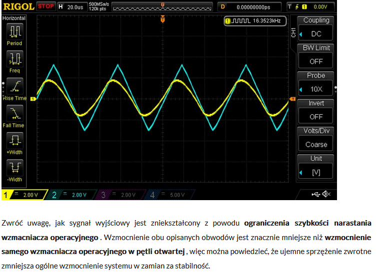

    Nie rozumiem co to ma udowodnić? Bo pokazujesz oscylogram z wyjścia WO który dostał na wejściu "za szybki sygnał". Co oznacza, że, dany typ WO osiągną już szczyt swoich możliwości.

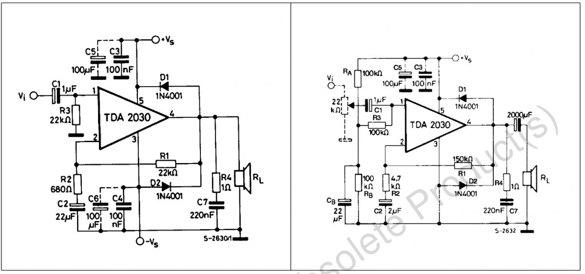

    O jak małych wartościach myślisz? Spójrz na notę aplikacyjną TDA 2030, jest to scalony wzmacniacz mocy a w zasadzie wzmacniacz operacyjny mocy;
