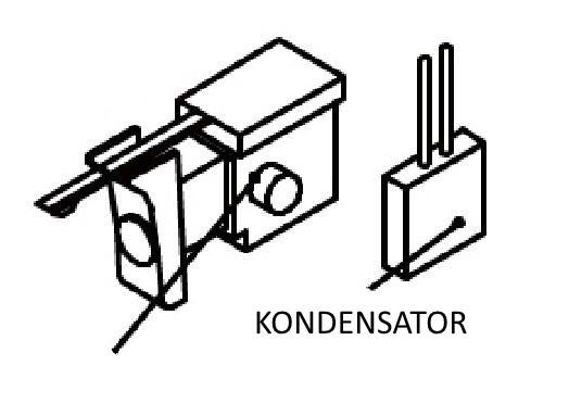

    JESZCZE TAKA KWESTIA - PYTANIE I MOZE PRZEZ TO TEZ TAK BYC Z TYM ISKRZYNIEM?
    wg schematu wiertarki jest kolo wlacznika takie cos - tzn. raczej jest to kondensator ?
    i co ciekawe nie mam go u siebie hmmm - jesli jest tak jak na fotce to musze go dodac raczej? do wlacznika nowego? bo moze brak jego doprowadzic np. do szybszego uszkodzenia wlacznika czy silnika?

    Na fotce pisze "komutator", nie myl go z nazwą "kondensator"...
    Kondensator przy wyłączniku w silnikach szczotkowych nie jest kondensatorem rozruchowym, bo gdyby nim był, to silnik by Ci się nie uruchomił skoro go brakuje. W Twoim przypadku kondensator jest (był) kondensatorem przeciwzakłóceniowym razem z dławikami, aby iskrzenie szczotek nie wpływało niekorzystnie na urządzenia radiowe i telewizyjne czy inne w twoim mieszkaniu... Jego obecność lub nie, według mnie ma nieduży wpływ na iskrzenie czy też nie, a już na pewno brak tego kondensatora nie ma wcale wpływu na iskrzenie tylko jednej szczotki, poczytaj tu i wiele innych wątków:
    https://www.elektroda.pl/rtvforum/topic509167.html#2616283
    https://www.elektroda.pl/rtvforum/topic2076622.html
    https://www.elektroda.pl/rtvforum/topic3177833.html#15519473#gallery
    W Twoim przypadku stawiałbym na za duży luz szczotki iskrzącej w szcotkotrzymaczu lub luz szczotkotrzymacza, skoro przy zmianie kierunku obrotów szczotka zachowuje się inaczej i iskrzy...
    Wlasnie - Co do tego dzieki za info co jak i jeszcze doczytam wiecej... oraz juz jestem pewny, ze byl kondensator!
    KTOS JUZ TU DLUBAL po expercku raczej na to wyglada hmmm wstepnie - i mamy co mamy! - ale trafilo na mnie...a ze wrecz mam status Znahora wielu sprzetow! ;) to powinno byc tez tym razem min. dobrze - i swoja droga takie juz odratowalem produkty, ze glowa mala! z b. dobrymi skutkami - gdzie fachowcy odpdali! - mam nawet dzis teorie taka, ze sprzety MAJA dusze ;) hehe i wybieraja sobie czy dadza sie latwiej naprawic czy nie! - glownie ukazujac wiele znakow ;))) wybranej osobie - choc tez wiele zalezy od wiedzy to fakt pod doswiadczenie kogos +intuicja! tak samo MEGA KLUCZ! w tej materii - sporo mozna pisac o tym ;)
    wracajac juz i Reasumujac:
    - teraz zakladajac, ze kondensator np. gromadzi i przechowywuje tez energie
    - TO WG CIEBIE lepiej, aby sie tam on znalzl?
    +oczywiscie podlaczyc go do wlacznika tego nowego / zamiennika .b dobrej jakosci - i ma tam widzialem wejscia pod niego...
    bo np. moga byc skutki bez niego w czasie zle dla silnika?
