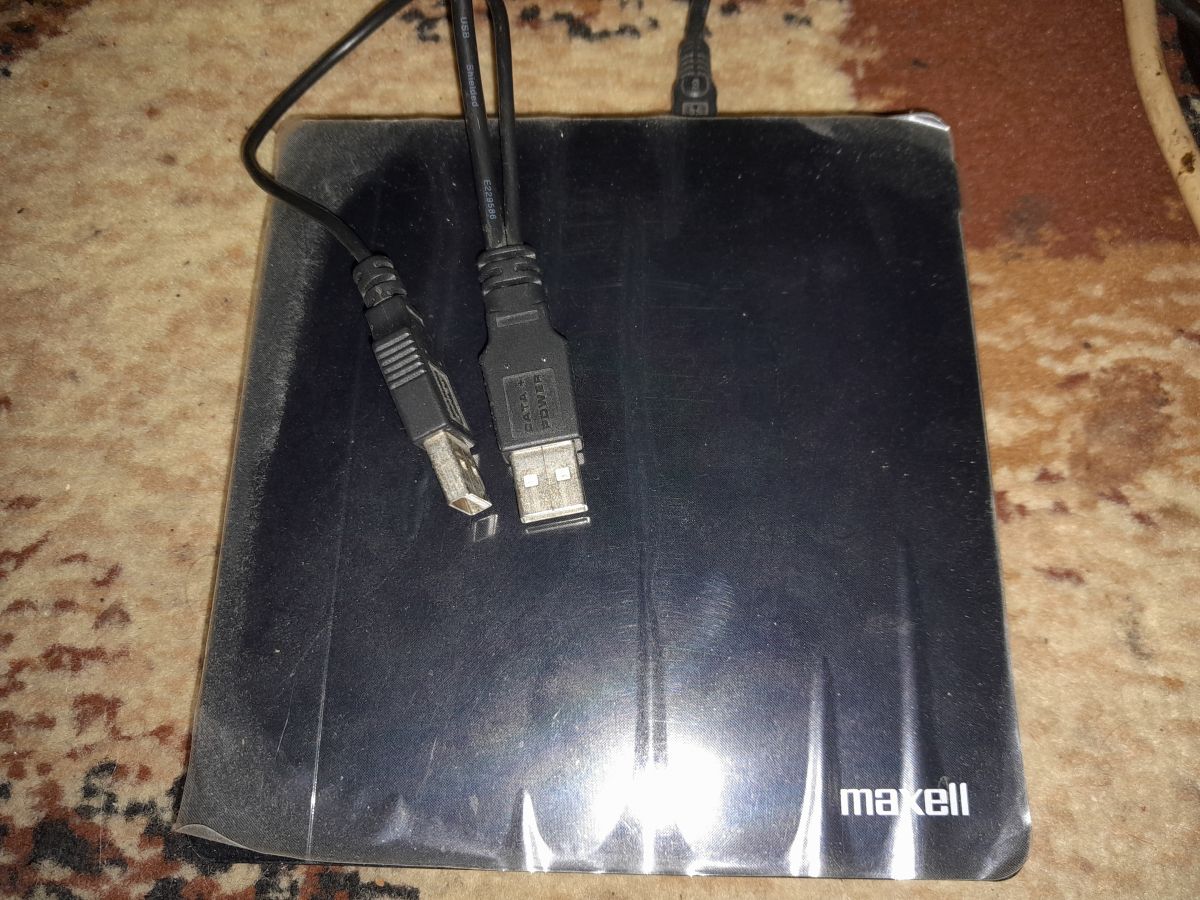

  • #8 21373593
    modziul
    Poziom 33  
    Posty: 1727
    Pomógł: 244
    Ocena: 447
    astx napisał:
    Liczę że może ktoś poleci coś konkretnego.
    To wygląda tak
    Czarny napęd optyczny ze złączami USB na dywanie.
    Folia zabezpieczająca nigdy nie zdjęta.
    To napęd zakupiony dawno temu w Auchanie za 150zł. Markę widać ale jak mi się udało ustalić dawno temu to w środku znajduje się napęd jakiejś małej amerykańskiej firmy. Ten napęd przepracował wiele godzin i obecnie służy tylko do zadań wyjątkowych czyli do odczytywania płyt których inne napędy nie są wstanie odczytać a mam ich sporo i wcale nie potwierdzam że duże napędy dla komputerów stacjonarnych są lepsze od tych do laptopów. Dokładnie wiem przy ilu procentach odczytu danej płyty inne napędy się zatrzymują i kończą komunikatem typu nie udało się odczytać (czy coś w tym stylu) i wielokrotnie ten napęd zatrzymał się na tym procencie na ułamek sekundy i czytał dalej.
