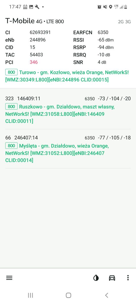

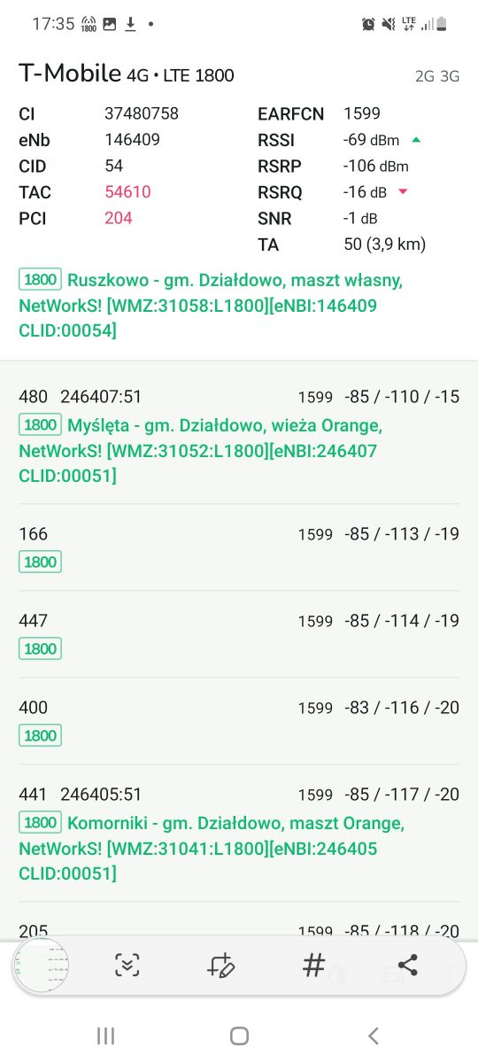

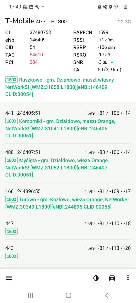

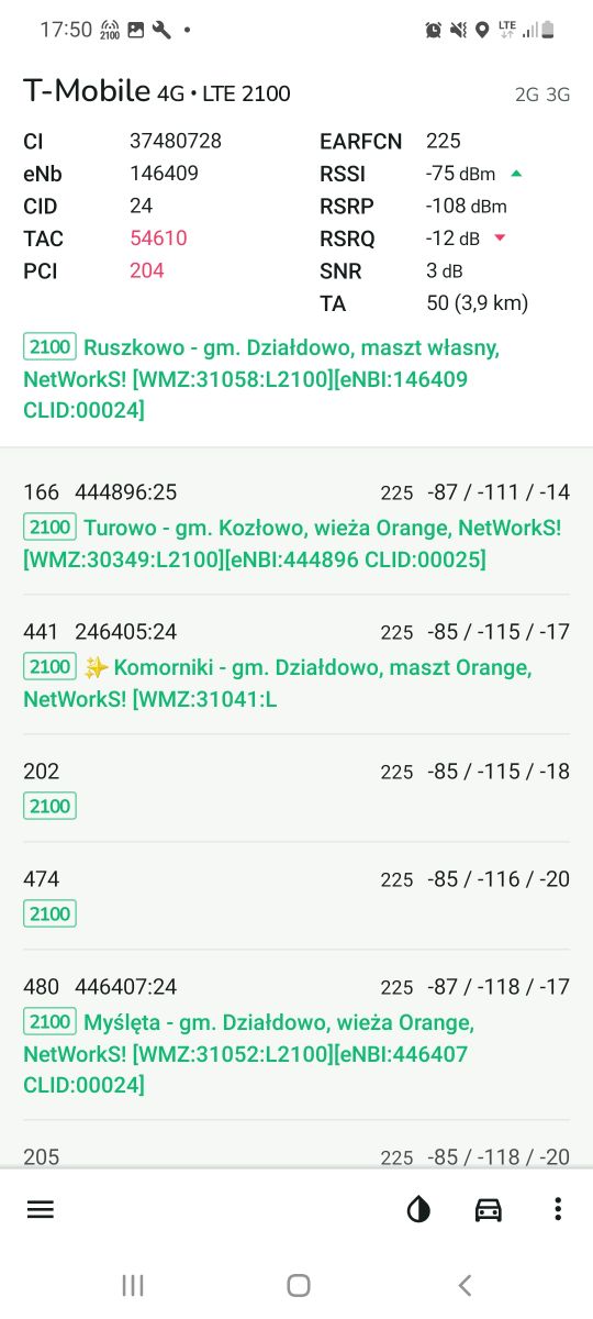

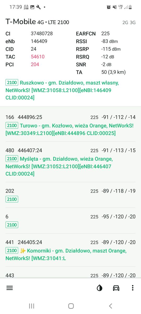

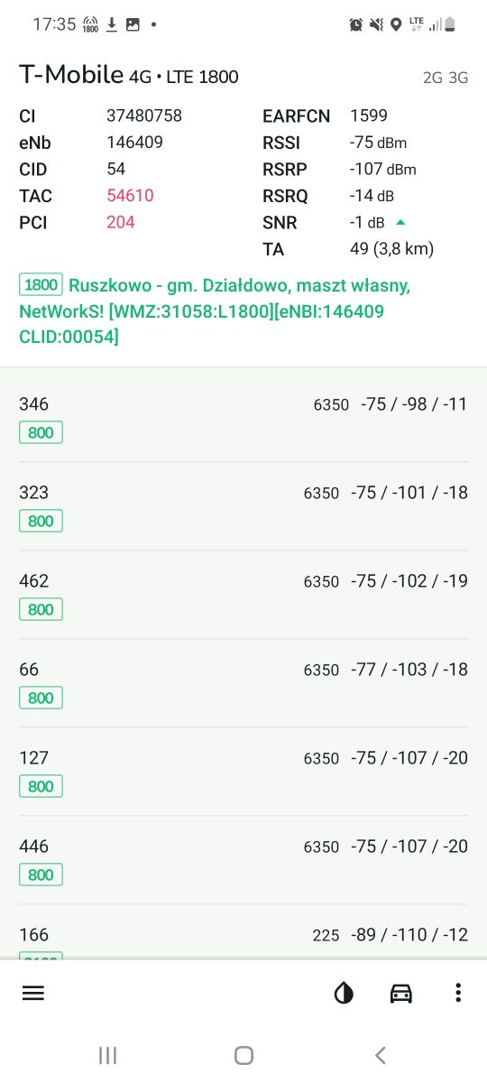

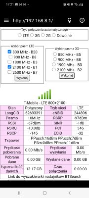

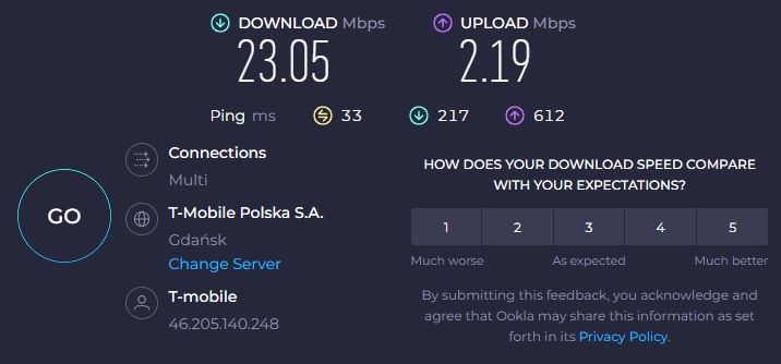

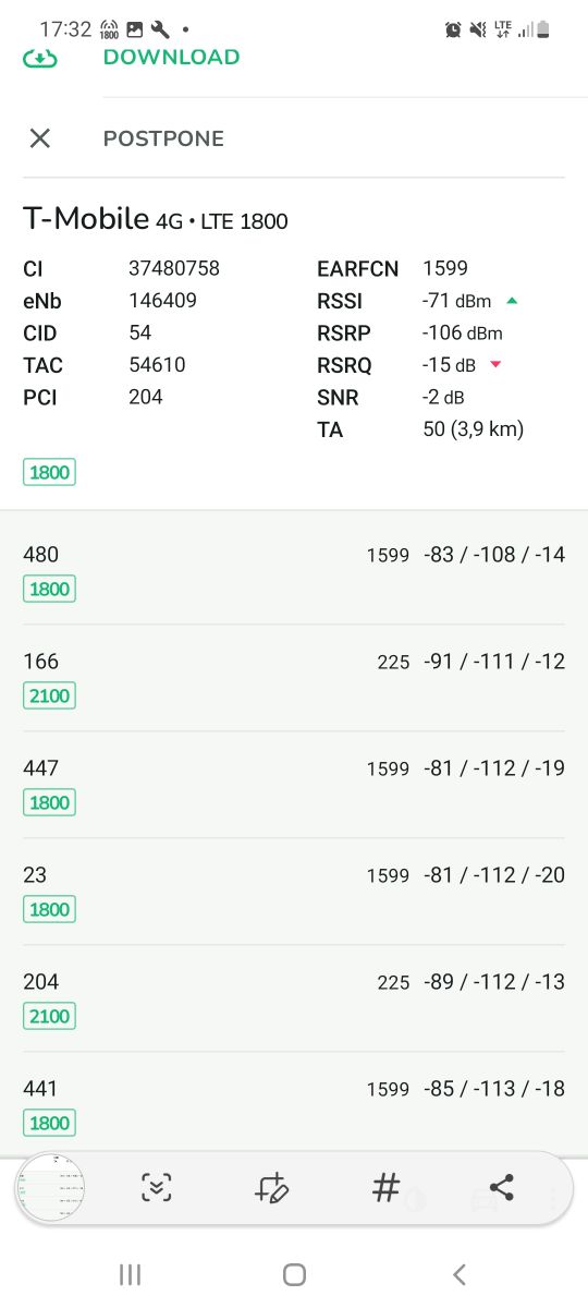

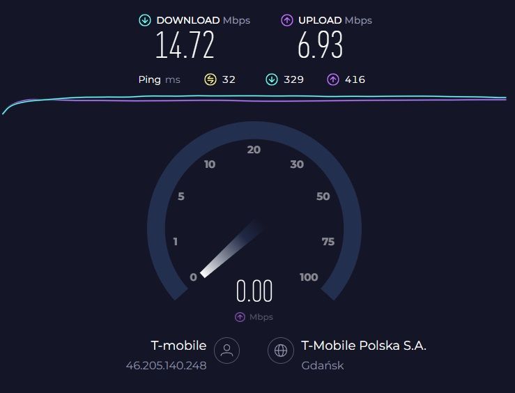

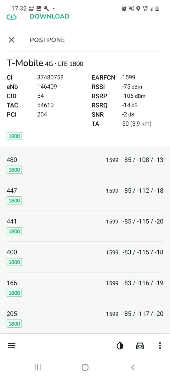

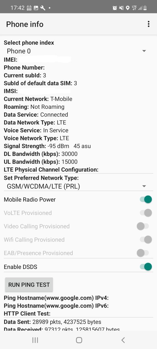

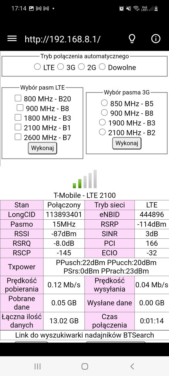

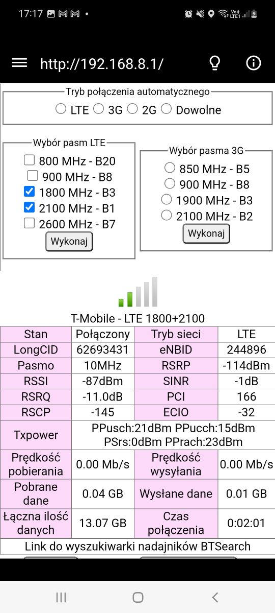

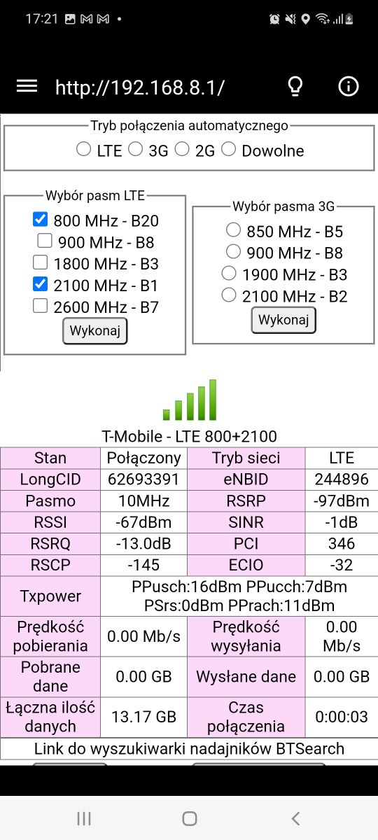

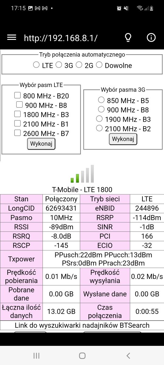

    Stacja T-Mobile, z którą będę się łączył, to Turowo - gm. Kozłowo, Warmińsko-mazurskie (4,3 km od mojego miejsca zamieszkania) lub Ruszkowo - gm. Działdowo, Warmińsko-mazurskie (7,4 km od mojego miejsca zamieszkania). W ostateczności do wyboru mam Rączki - gm. Nidzica, Warmińsko-mazurskie (6,7 km od mojego miejsca zamieszkania), ale ta stacja jest najbardziej obciążona i posiada tylko dwa pasma - 1800 i 800. Te dwie wcześniejsze stacje mają pasma 2100, 1800 i 800. Anteny będą umiejscawiane na wysokości ok. 12-15 m, a budynek sam w sobie jest umiejscowiony raczej w punkcie wyższym niż nadajnik. Natomiast z dachu nie widać anten, a pomiędzy nimi są lasy.
    Techniczne pytanie - czy gdy router jest podłączony z anteną, to czy router pomaga antenie w zbieraniu sygnału, czy już wtedy antena działa sama?

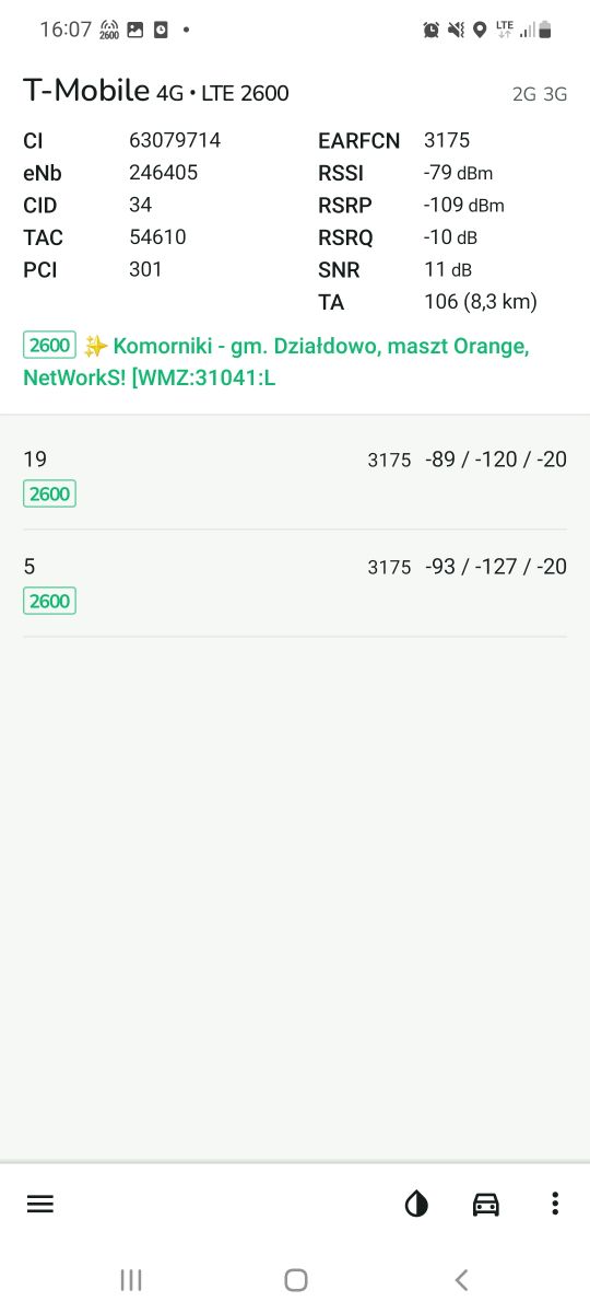

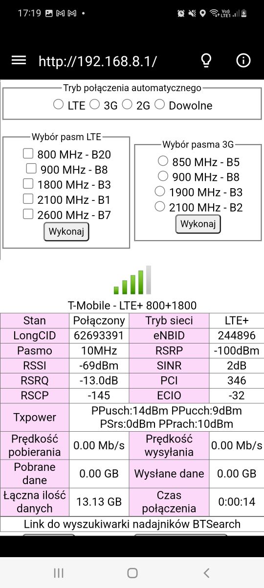

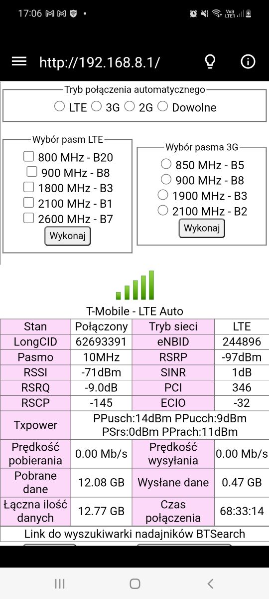

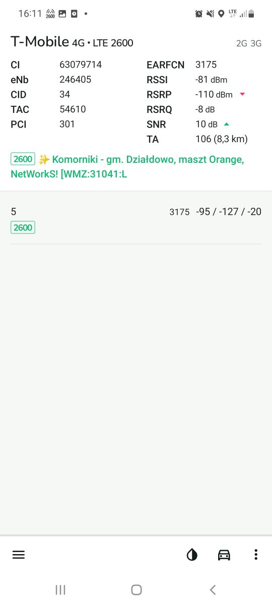

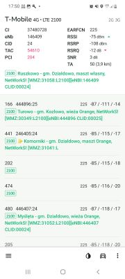

    Lokalizacja: 53.403173590423705, 20.23650438180532

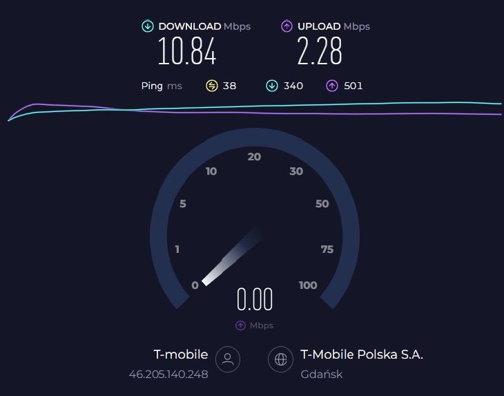

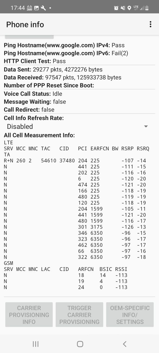

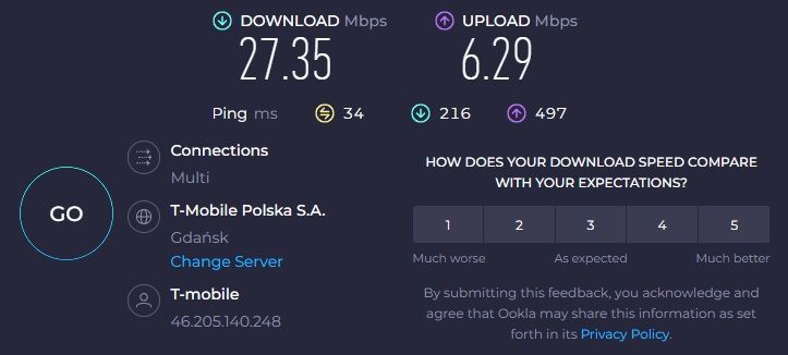

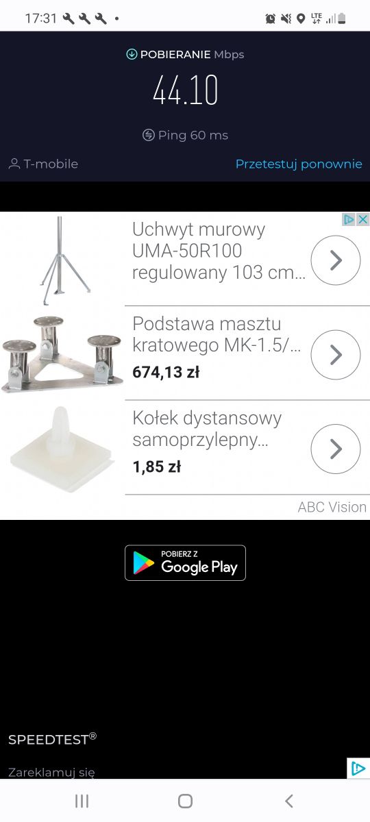

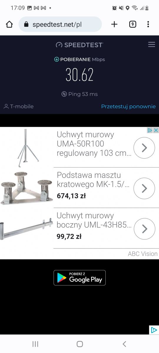

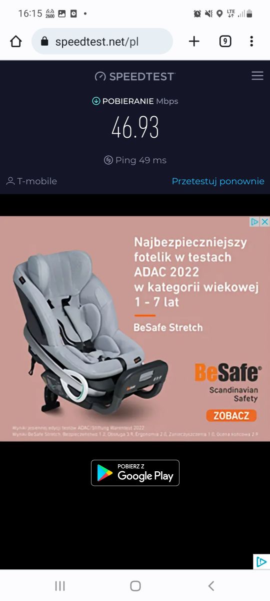

    Testy z NetMonster były robione na dachu w miejscu gdzie mogłaby stać antena.
    Zrobiłem tez testy w NetMonster z blokowaniem pasm na 2100, 1800 i 800.

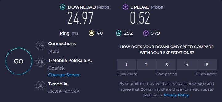

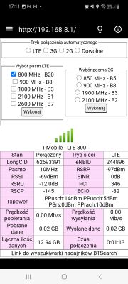

    Testy w HManager na routerze B535-232 tam gdzie ma najlepszy zasieg.
    W aplikacji Netmonster w zakładce map stacja Ruszkowo - gm. Działdowo, Warmińsko-mazurskie dostała koronke.
    Lokalizacja ZTE MF258K pomiędzy dwoma BTS-ami vs. odizolacja oraz wybór anteny LTE Signaflex Lokalizacja ZTE MF258K pomiędzy dwoma BTS-ami vs. odizolacja oraz wybór anteny LTE Signaflex Lokalizacja ZTE MF258K pomiędzy dwoma BTS-ami vs. odizolacja oraz wybór anteny LTE Signaflex
    Lokalizacja ZTE MF258K pomiędzy dwoma BTS-ami vs. odizolacja oraz wybór anteny LTE Signaflex Lokalizacja ZTE MF258K pomiędzy dwoma BTS-ami vs. odizolacja oraz wybór anteny LTE Signaflex Lokalizacja ZTE MF258K pomiędzy dwoma BTS-ami vs. odizolacja oraz wybór anteny LTE Signaflex Lokalizacja ZTE MF258K pomiędzy dwoma BTS-ami vs. odizolacja oraz wybór anteny LTE Signaflex Lokalizacja ZTE MF258K pomiędzy dwoma BTS-ami vs. odizolacja oraz wybór anteny LTE Signaflex Lokalizacja ZTE MF258K pomiędzy dwoma BTS-ami vs. odizolacja oraz wybór anteny LTE Signaflex Lokalizacja ZTE MF258K pomiędzy dwoma BTS-ami vs. odizolacja oraz wybór anteny LTE Signaflex Lokalizacja ZTE MF258K pomiędzy dwoma BTS-ami vs. odizolacja oraz wybór anteny LTE Signaflex Lokalizacja ZTE MF258K pomiędzy dwoma BTS-ami vs. odizolacja oraz wybór anteny LTE Signaflex Lokalizacja ZTE MF258K pomiędzy dwoma BTS-ami vs. odizolacja oraz wybór anteny LTE Signaflex Lokalizacja ZTE MF258K pomiędzy dwoma BTS-ami vs. odizolacja oraz wybór anteny LTE Signaflex Lokalizacja ZTE MF258K pomiędzy dwoma BTS-ami vs. odizolacja oraz wybór anteny LTE Signaflex
    Włączyłem aplikacjeLokalizacja ZTE MF258K pomiędzy dwoma BTS-ami vs. odizolacja oraz wybór anteny LTE SignaflexLokalizacja ZTE MF258K pomiędzy dwoma BTS-ami vs. odizolacja oraz wybór anteny LTE Signaflex Lokalizacja ZTE MF258K pomiędzy dwoma BTS-ami vs. odizolacja oraz wybór anteny LTE Signaflex Lokalizacja ZTE MF258K pomiędzy dwoma BTS-ami vs. odizolacja oraz wybór anteny LTE Signaflex
    Pierwszy test razem z konfiguracja na zielono z góryLokalizacja ZTE MF258K pomiędzy dwoma BTS-ami vs. odizolacja oraz wybór anteny LTE Signaflex Lokalizacja ZTE MF258K pomiędzy dwoma BTS-ami vs. odizolacja oraz wybór anteny LTE Signaflex Lokalizacja ZTE MF258K pomiędzy dwoma BTS-ami vs. odizolacja oraz wybór anteny LTE Signaflex
    Kolejne screeny przedstawiają zablokowane pasma Lokalizacja ZTE MF258K pomiędzy dwoma BTS-ami vs. odizolacja oraz wybór anteny LTE Signaflex Lokalizacja ZTE MF258K pomiędzy dwoma BTS-ami vs. odizolacja oraz wybór anteny LTE Signaflex Lokalizacja ZTE MF258K pomiędzy dwoma BTS-ami vs. odizolacja oraz wybór anteny LTE Signaflex Lokalizacja ZTE MF258K pomiędzy dwoma BTS-ami vs. odizolacja oraz wybór anteny LTE Signaflex Lokalizacja ZTE MF258K pomiędzy dwoma BTS-ami vs. odizolacja oraz wybór anteny LTE Signaflex
