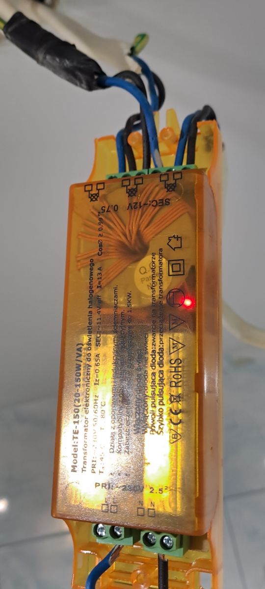

    Witam mam w łazience 3 halogeny i zmieniłem je na mocniejsze ledowe i raz pochodziły 4h i transformator brzęczał i przestał działać 2 raz po zakupie nowego z tej samej firmy pochodził kilka dni i też brzęczał więc dałem jedna słabsza i nie brzęczał, ale przestał działać po kilku dniach żarówka 7W i 375lm a transformator na zdjęciu. Czy wszystko robię dobrze czy on się nie nadaje do takich żarówek, żarówki z cienkimi 2 szpilkami

    To jest tzw. transformator elektroniczny, który nie nadaje się do zasilania oświetlenia ledowego.
    Najłatwiej będzie wybrnąć z tej sytuacji kupując zasilacz dedykowany do żarówek ledowych 12V.
    Można też pomyśleć o dokupieniu żarówek ledowych zasilanych napięciem wynoszącym 230V i pozbyciu się zasilacza w ogóle, ale trzebaby poświęcić na to nieco czasu z opcją wymiany przewodów oraz oprawek i nie jest na 100% pewna cała sprawa.

    Pytasz jak to podłączyć do zwykłego trafo? Normalnie - po stronie niskiego napięcia, czarne przewody spinasz razem, niebieskie razem i to podłączasz do końcówek transformatora po stronie niskiego napięcia.
