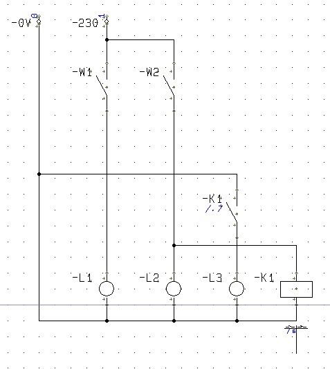

    Wyzwanie jest następujące:
    Mamy podwójny wyłącznik do lampy sufitowej i kabel 4 żyłowy.
    Jak w możliwie najprostszy sposób podłączyć 3 żarówki w taki sposób by:
    - wyłącznik 1 zapala żarówkę nr 1
    - wyłącznik 2 zapał żarówkę nr 2
    - żarówka nr 3 zapala się tylko gdy świecą się NA RAZ żarówki 1 i 2.
    Zapraszam do proponowanie swoich rozwiązań👌😉

    Dwa przekaźniki pod lampa, jeden załączany z żarówka 1, drugi załączany z żarówką 2, styki obu przekaźników w szereg i zasilanie bierzesz z dowolnej żarówki (1 lub 2) przez styki przekaźników do żarówki 3 i po temacie.

    Trochę pomyślałem i wyszło mi coś takiego z jednym przekaźnikiem i jednym stykiem NO:
    Podłączenie 3 żarówek z podwójnym wyłącznikiem, kabel 4-żyłowy - specyfika pracy.

    Pytanie pierwotne - czy jest możliwość użycia przekaźnika?
    PS Jeden NO wystarczy :)

    Załóżmy że:
    Pierwszy włącznik "podaje fazę" na 1 żarówkę oraz cewkę przekaźnika (żarówka się zaświeca i przekaźnik się włacza)
    Drugi włącznik "podaje fazę" na drugą żarówkę oraz na pierwszy styk przekaźnika
    Przekaźnik (włączany tylko 1 włącznikiem oraz zasilany drugiego włącznika) z drugiego styku "podaje fazę" na czarty (w puszcze) przewód do trzeciej żarówki.
    Czyli mamy tutaj iloczyn logiczny - zarówno cewka jak i styk przekaźnika muszą być zasilone, choć te zasilania są od siebie niezależne.

    Ktoś_tam napisał:
    oj tam, oj tam -drobna pomyłka - za daleko pociągnąłem kreskę - z K1 zamiast do zera miało być do <między W1 a L1>
    I dodatkowych trzynaście postów o niczym - mimo rozwiązania
    W Twojej propozycji musi zaistnieć przewód N, podejrzewam ze jego tam nie ma.
    Najprostszym rozwiązaniem jest zastosowanie łącznika schodowego podwójnego bez dodatkowych elementów (przekaźnik).
    Pierwsze z lewej to "zero"...
    Po za tym, o co ci chodzi: w każdym żyrandolu przecież jest!
