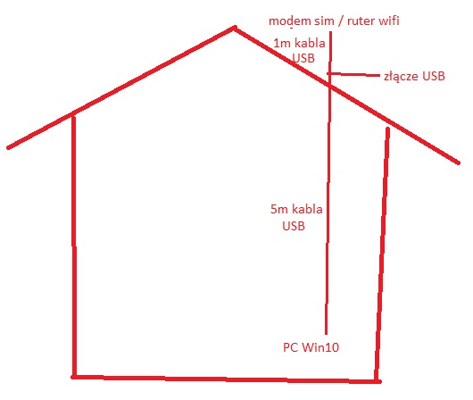

    Cześć,
    Korzystam z Internetu mobilnego i łącze się z modemem po kablu USB, gdy włączam w modemie wifi to wszystko jest ok ale gdy połączę smartfona z wifi to zrywa połączenie co chwilę z PC(znika ikonka połączenia). Podejrzewam, że to wina napięcia choć modem ma 100% naładowaną baterię, długości i jakości kabla lub urządzenia. Jeśli ktoś ma jakiś pomysł jak to rozwiązać, czy zakup lepszego kabla pomoże?
    Nazwa urządzenia: Alcatel MW70
    Wersja software: MW70_FC_02.00_01
    Schemat podłączenia na zdjęciu:
    •  Modem Alcatel MW70 zrywa połączenie USB z PC podczas korzystania z Wi-Fi na smartfonie schemat.jpg (28.69 KB) Musisz być zalogowany, aby pobrać ten załącznik.

    Dramat czyli jak nie należy korzystać z internetu mobilnego, słabiutki, mobilny routerek Alcatela nieprzeznaczony do pracy jako router stacjonarny 24/7 na dodatek udający zewnętrzny punkt dostępowy LTE, choć do pracy na zewnatrz też się nie nadaje a całość podpięta dwoma kablami po USB do komputera, to nie ma prawa działać poprawnie i nie działa. No i po co komu WiFi z tego elektrośmiecia z Alcatela na tym dachu.
    Modem LTE i jednoczesna praca po WiFi wymaga porządnego zasilania, na dodatek modem LTE przy kiepskich parametrach sygnału pracuje z dużą mocą, złacze USB w PC się nie wyrabia z jego zasilaniem, na dodatek na 6 m kabla USB ze złaczami i spadek napięcia więc modem LTE zrywa połączenie gdy karta WiFi w zabawce zaczyna działać bo WiFi jest prądożerne.
    Mamy 2023 rok , druciarstwo i wystawianie modemu na kablu USB na dach to dobre byó 15 lat temu. Nigdy nie należało brać tego Alcatela, to routerek mobilny, bez złącz anten zew. , wart z 30 zł jak ktoś w ogóle kupi bo to Alcatel.

    Podłączyłem modem na krótkim kablu i wszystko śmiga razem z wifi, więc to nie modem jest problemem a długość kabla albo jego jakość, gdzieś tracę sygnał może na złączu USB. Pozostaje wymiana kabla tylko o jakich parametrach? czego szukać? Chyba, że jedynym rozwiązaniem jest wzmacniacz USB z zasilaczem.
