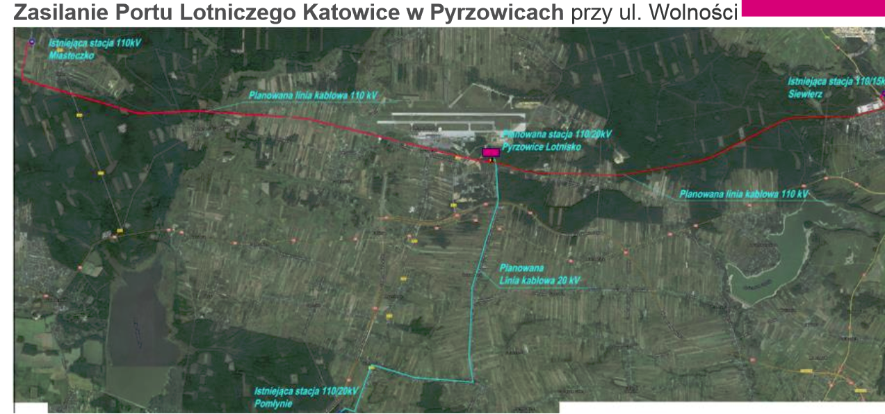

    Witam Szukam wszystkich informacji na temat lokalizacji GPZ Pyrzowice - GPZ Siewierz oraz stacji PZO Mierzęcice
    Lokalizacja, moc itp
    Będę wdzięczny za każdą pomoc

    Dziękuję, a wiadomo kiedy będą działały Pyrzowice ?

    PZO Mierzęcice to jest jakaś stacja 15kV...
    Raczej 20kV. To wnętrzowa stacja w sąsiedztwie projektowanego GPZ Pyrzowice. Link
    Będzie brała udział w ostatnim etapie, czyli powiązaniu inwestycji z istniejącą siecią SN, czyli jest dość kluczowa.
    Generalnie stacja ta znajduje się nie tylko w pobliżu projektu rozbudowy portu lotniczego, ale także terenu rewitalizacji linii kolejowej nr 182 (stąd zapewne taka przychylność PLK do współpracy z Tauronem).

    zbich70 napisał:
    Jak się wpatrzysz w ten link to na GSV widać "Stacja Energetyczna 20/15kV PZO Mierzęcice - czyli zapewne służy zasileniu systemu linii SN 15kV na południe od stacji z nowego GPZ.
    Również linie 110kV w kierunku Siewierza i Miasteczka Śl. biec mają w kanalizacji kablowej równolegle do linii kolejowej. Doczytałem się gdzieś że te kanały juz leżą zbudowane, a kable mają być do nich zaciągane wcześniej nie stosowaną metodą hydrauliczną...
