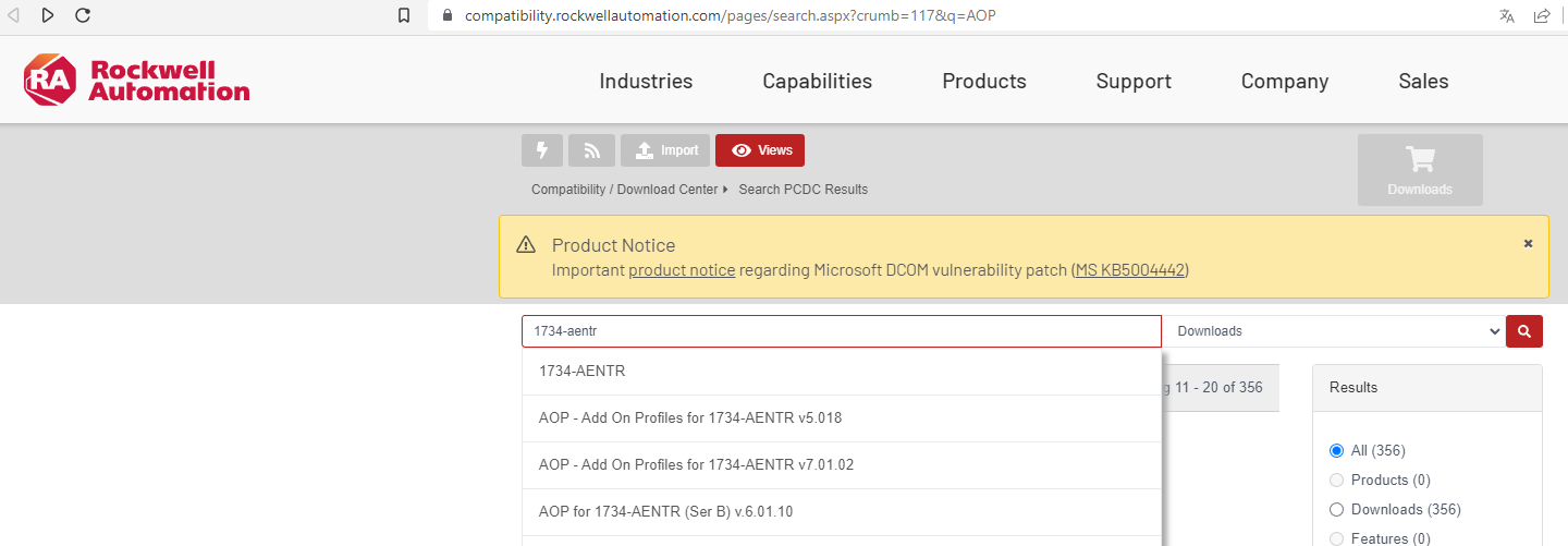

    Cześć,
    Ktoś podpowie co należy zainstalować aby ten moduł był dostępny?
    Studio 5000 Allen Bradley: Instalacja modułu, konfiguracja hardware i proces Download
    Czy w Studio 5000 robiąc "Download" podgrywa się zarówno program jak i konfigurację hardware sterownika?
    Czy będąc podłączonym online ze sterownikiem jest możliwość sprawdzenia czy program który otwarty jest offline jest taki sam jak ten online w PLC? Coś na wzór "compare" Siemensa?

    Jeśli program się nie zgadza z wersją, która jest w PLC to nie będziesz w stanie go podglądać.
    Z strony Rockwell musisz ściągnąć Add-On Profile AOP (w Twoim przypadku seria B v6.01) do swojej wersji RSLogix'a.
    Brakujący EDS możesz ściągnąć z urządzenia RSLinx'em lub RSNetworx.
