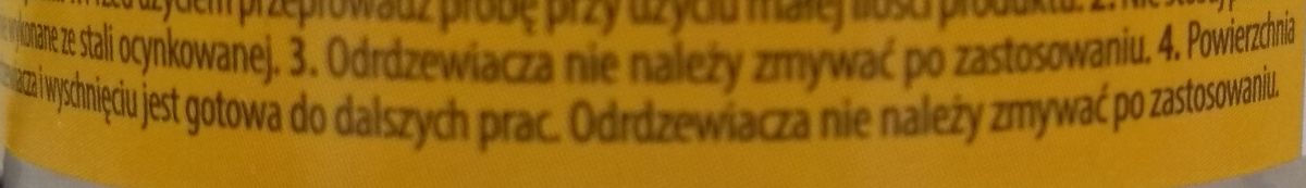

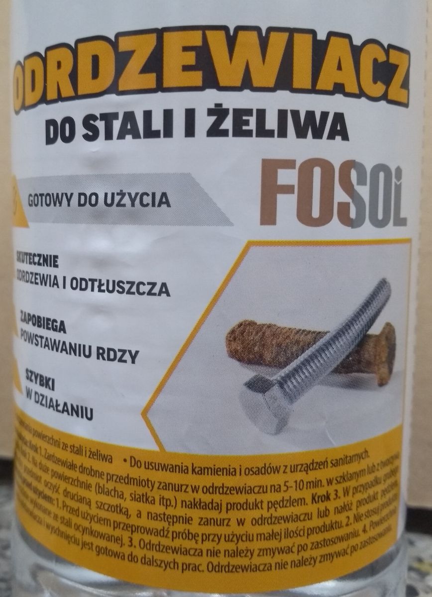

    sigwa18 napisał:
    Mycie myjka wysokociśnieniową.
    Aja polecam poczytać zasady użycia np FOSOLu. Tam zdecydowanie odradzają mycia po trawieniu. Ze swego doświadczenie też tak uważam. W każdym razie mycia wodą.
  • #5 20590804
    sigwa18
    Posty: 11906
    Pomógł: 1180
    Ocena: 3315
    Co ty bredzisz:
    Sposób użycia: Zardzewiały przedmiot zanurzyć w Fosolu na 2-10 minut w naczyniu szklanym lub kwasoodpornym. Przedmioty duże (siatki ogrodzeniowe, barierki balkonowe, itp.) posmarować pędzlem. Po zlikwidowaniu rdzy, wyjąć z kąpieli, zmyć wodą i wysuszyć. W przypadku grubego nalotu rdzy przedmiot wstępnie oczyścić. W razie wystąpienia osadu, preparat w opakowaniu ogrzać w ciepłej wodzie.
    Fosol ,Brunox ,Cortanin F to głównie kwas ortofosforowy słabo-średnim stężeniu. Dlatego Coca-cola czy Pepsi też działa na rdze bo tam też jest kwas fosforowy tyle że w mniejszym stężeniu. Nie zneutralizowanie go przed malowaniem to ewidentny błąd.
  • #6 20590854
    vorlog
    Poziom 40  
    Posty: 8347
    Pomógł: 527
    Ocena: 2582
    No patrz pan... Dzisiejszy zakup.
    Malowanie dachu: Farba na rdzę i ocynk, pistolet Walther Pilot Trend z dyszą 1.0 Malowanie dachu: Farba na rdzę i ocynk, pistolet Walther Pilot Trend z dyszą 1.0
    Po prawidłowym użyciu tam nima co neutralizować, bo kwasior ma się przeżreć z tlenkami żelaza (fosforanowanie, fosfatyzacja) i wytworzyć warstewkę ochronną itd. Jeżeli po wyschnięciu zostały białe plamy, to znaczy, że nachlapaliśmy za dużo lub działaliśmy na ciepło i środek zamiast przereagować wysechł- nasz błąd i wtedy mycie nieodzowne...
    Z czystym żelazem też reaguje, ale wolniej.
