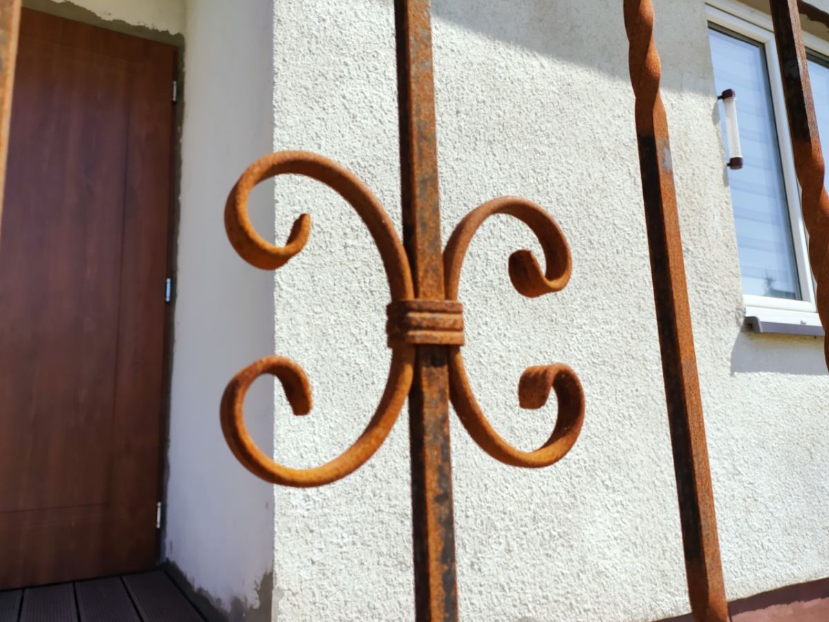

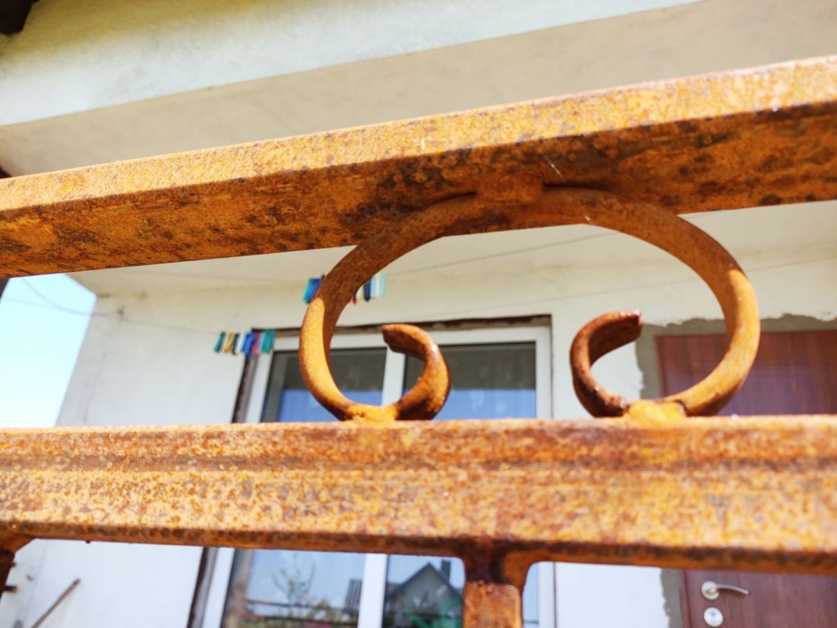

    Pod koniec roku pospawałem nową balustradę. Stal była nowa. Niestety nie zdążyłem przed zimą pomalować i zostawiłem do wiosny. Ponoć stal nie może być zbyt nowa do malowania. Chodzi głównie o tralki i elementy kute, które nie miały jeszcze śladów korozji. Czytałem, że farbę "Hammerite" należy nakładać pędzlem na skorodowane elementy. W związku z tym chcę poznać Wasze opinie na temat tego malowania. Czy lepiej oczyścić wszystko do metalicznego połysku, czy nie. Przykładowe zdjęcia tej konstrukcji.

    Jak się da zawieść do śrutowania i to nie tylko dlatego żeby pozbyć się rdzy.
    Powierzchnia śrutowana jest pozbawiona porów i rdza nie wnika głęboko.
    Jest stosowane np. do narzędzi rolniczych.

    Gdyby były to elementy, które można zdemontować, to wolałbym najpierw całość ocynkować, a dopiero pomalować.

    Oczyść, ochrona po pomalowaniu będzie dłużej odporna na ponowną wizytę rudej.

    Też zdecydowanie odradzę farbę od Hammerite. Ten środek jest przereklamowany i zdecydowanie zbyt drogi jak na to co oferuje. A użycie wcale nie tak proste, jak obiecują w reklamie. Balustrada funkcjonuje w trudnych warunkach na zewnątrz i wymaga wysoce odpornej powłoki. Więc jak chcesz mieć to zrobione dobrze, to zrób to najlepiej klasycznie czyli (w skrócie):
    1. oczyść i wymyj,
    2. odtłuść,
    3. pomaluj dobrym podkładem antykorozyjnym,
    4. potem podkład "na przekładkę" żeby "przykryć minię",
    5. pokryj całość farbą nawierzchniową w wybranym kolorze.
    To sporo pracy, ale przy stosowaniu się do zaleceń producentów, efekt ochrony na wiele lat jest gwarantowany. Pewnym kompromisem mogą być gruntoemalie poliuretanowe albo epoksydowe. Będzie tylko nieco gorzej niż "na trzy warstwy", ale pracy znacznie mniej, a jakość powłoki i tak zdecydowanie wyższa od Hamerrite. Tym bardziej, że niektóre z tych środków rzeczywiście są skuteczne już przy jednej lub przy dwóch warstwach. Czego o Hammerite powiedzieć raczej nie można ;-)
    Warto wybrać dobrze bo zwykle mało kto czyta instrukcje. A w przypadku Hammerite producent zaleca dokładne przygotowanie podłoża (zupełnie jak w klasycznej metodzie) oraz nakładanie trzech warstw farby, w odstępie co najmniej 6 godzin od naniesienia poprzedniej. Grubość gotowej suchej powłoki powinna wynosić minimum 100 mikrometrów. Jak łatwo policzyć, przy takiej technologii używanie farb reklamowanych jako "3 w 1" jest por postu bardzo drogie i zwyczajnie nieefektywne. Także pracochłonność trzech etapów nie odbiega od klasycznego malowania "na trzy warstwy". Zwykle więc maluje się drogim środkiem tylko raz, a potem powłoka nie jest wystarczająco odporna. To tak ku przestrodze, bo nie zawsze "prosto na rdzę" jest aż tak proste ;-)

    Jeżeli tego nie wypiaskujesz i nie ocynkujesz to co 2 lata czeka cię malowanie.

    Wystarczy szczotką lub Karcherem pozbyć się luźnego pyłu rdzy, i jak będzie suche w każdej szczelinie pomalować tym "Hammerite"
    Na ogródku od 15 lat "Hammerite", oraz od 12 lat dużo tańszy odpowiednik Śnieżki trzyma się na kutym płocie bardzo fajnie.

    Nie ma tragedii. Skoro już masz Hammerite, to wykorzystaj ten środek, ale dopiero jako warstwę wierzchnią. Bezpośrednio na odpowiednio przygotowaną i odtłuszczoną stal położysz porządną farbę podkładową, a na to Hammerite i sprawa załatwiona. W końcu balustrada to nie prom kosmiczny ;-)
    stanislaw1954 napisał:
    ...spytać w dobrym sklepie, czy można stosować jakiś podkład pod tą farbę
    Oczywiście, że można. Hammerite da się nakładać także na powłoki zabezpieczone już farbami podkładowymi. Pod Hammerite polecam podkład reaktywny lub epoksydowy.

    "Hammerite" na farbach podkładowych łuszczy się, i często potrafi się pomarszczyć, on już ma w sobie związki reagujące z rdzą, i na gołym żelastwie i lekko przyrdzewiałym trzyma się idealnie, najważniejsze aby było dobrze odtłuszczone i suche.

    Kiedyś, jak malowałem balustradę z drugiej strony domu (20-30 lat temu), nie miałem takich szczotek jak np. do kątówki, czy tarcz typu lamelka. Mimo to stan balustrady jest dobry. Nie widać rdzy, a farba już zmatowiała i ma drobne uszkodzenia od jakiś tam otarć. Gdy teraz mam lepszy sprzęt (szczotki druciane do kątówki, do wiertarki i różne ścierne tarcze), to jestem w stanie lepiej przygotować balustradę do malowania. To, że kupiłem wspomnianą farbę nie oznacza, ze muszę ją koniecznie zastosować. Może ona się przydać do malowania innych elementów w ogrodzie (kwietniki itp.).

    Dziękuję wszystkim za cenne porady. "Hammerite" zostawię na ogrodowe ozdoby, a na balustradę zakupię farbę podkładową i nawierzchniową.
