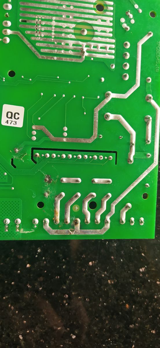

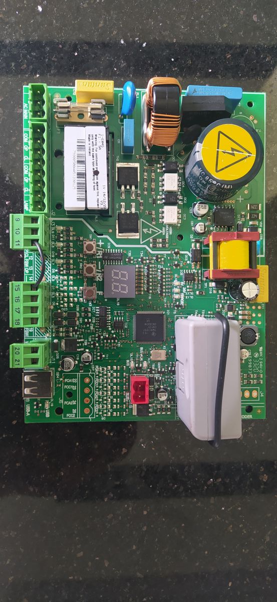

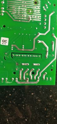

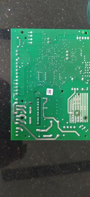

  • #7 20591471
    przemcyg
    Posty: 5
    Ocena: 2
    Znalazłem przyczynę zwarcia do skrzynki od dołu w miejscu gdzie wchodzą kable była dziura która wszedł ślimak (taki bez skorupy) wszedł za płytkę i tam się przykleił do niej. Zdjęcia poniżej. Widać jeszcze jego ślady. Sytuacja wygląda następująco odłączone są fotokomórki i enkodery. próbując ręcznie zamknąć bramę za pomocą przycisków na centralne słychać tylko buczenie zarówno jednego jak i drugiego siłownika natomiast otwieranie działa normalnie . Nie wiem gdzie teraz szukać przyczyny czy to wina centrali czy coś w siłownikach się zadziało . Jak naciskam przycisk na centralce do zamykania to słychać jak przekaźnik pstryka. Patrząc na płytkę nie widzę jakichś przepaleń. FAAC 414 + centrala e045 brama się nie zamyka siłowniki buczą FAAC 414 + centrala e045 brama się nie zamyka siłowniki buczą FAAC 414 + centrala e045 brama się nie zamyka siłowniki buczą FAAC 414 + centrala e045 brama się nie zamyka siłowniki buczą
