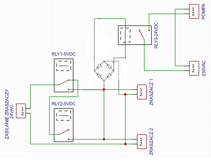

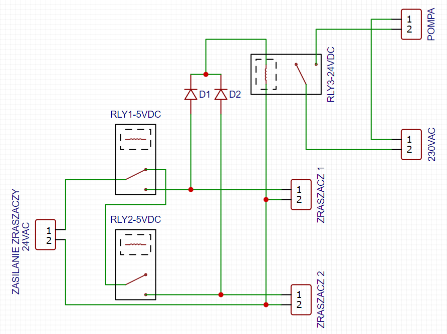

    Witam mam schemat w którym załączenie przekaźnika 1 lub 2 uruchamia jednocześnie przekaźnik 3 nie wiem tylko co zastosować aby ten przekaznik się uruchamiał. Przez przekaźniki płynie napięcie 24vAC a cewką przekaźnika 3 zasilana jest 24vDC na schemacie narysowane są diody polecono mi kupić 1n4007 ale podłączenie ich tak jak na schemacie obniża mi napięcie na 13v Załączanie przekaźników 1/2 i uruchamianie przekaźnika 3 z 24V AC/DC: Schemat i diody 1N4007

    Zasilanie 24AC a przekaźniki DC to nie ma prawa działać. Przekaźniki zmienić na AC a drugi styk wykorzystać do załączania trzeciego.

    Zasilanie układu jest 24 VAC, po przepuszczeniu przez diodę (prostownik jednopołówkowy) napięcie po diodzie będzie znacznie niższe.
    Albo trzeba zastosować przekaźnik na niższe napięcie, lub stworzyć prostownik dwu-połówkowy.

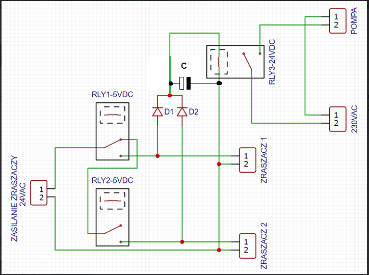

    To zależy od rezystancji cewki przekaźnika i jego min napięcia zadziałania.
    Np. w tym układzie:
    przy R cewki=200 Ohm pojemność kondensatora musi być w zakresie 100-150uF. Przy 150uF napięcie już osiąga 30V, gdyż rezystancja cewki nie rozładowuje mocno kondensatora. Przy większej pojemności napięcie osiąga 24x1,42=34V.
    Najlepiej dobierz kondensator doświadczalnie tak by przekaźnik zadziałał i jednocześnie by napięcie na cewce nie przekraczało dopuszczalnej dla niego wartości. Kondensator na napięcie 40V lub większe.
    Możesz też wykorzystać mostek prostowniczy:
    Wtedy nie potrzeba kondensatora. W tym układzie zawsze zadziałają oba zraszacze jednocześnie.

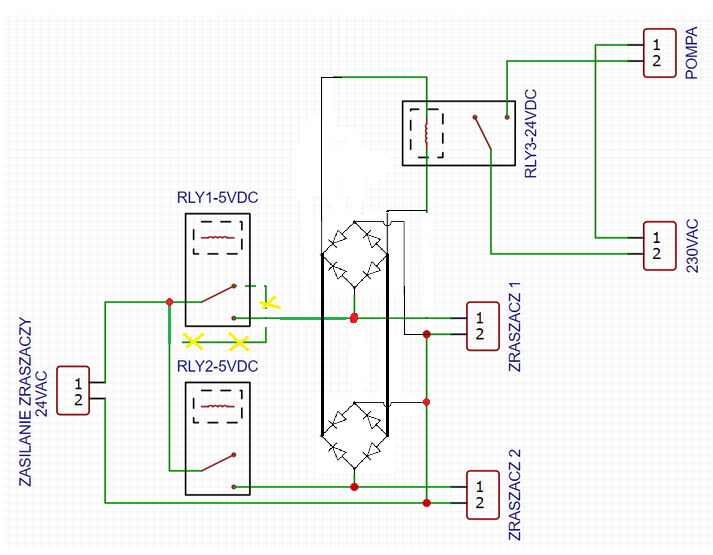

    Jeśli zraszacze mają działać niezależnie potrzeba 2 mostki.

    Czemu miałyby się zakłócać? Będą zasilane z tego samego zasilacza, a poza tym zawsze będzie pracował tylko jeden mostek.
    Na samym mostku mój przekaźnik trochę brzęczy jak przyłoży się go do ucha, więc można dodać mały kondensator 4,7-10uF/min.35V, żeby nie brzęczał.

    Można prościej, do schematu z dwoma diodami dokładamy 3 + kondensator i gotowe.

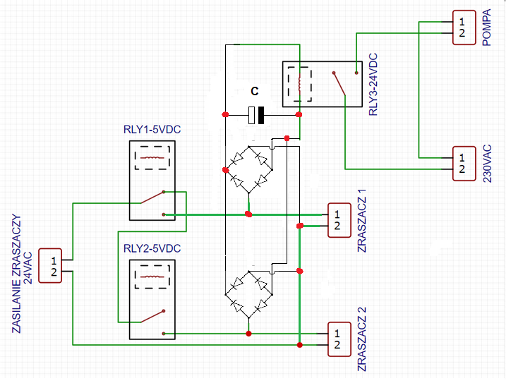

    Jeśli natomiast zraszacze 1 i 2 mają działać niezależnie od siebie, potrzebna jest modyfikacja połączeń na stykach "C", przekaźników 1 i 2 oraz dwa mostki:

    Zraszacze 1 i 2 muszą się załączać pojedynczo i nie może być możliwości załączenie ich razem dlatego z przekaźnika 1 przez styk. NC idzie napięcie do przekaźnika 2

    Równoległe że zraszaczami zastosuj przekaźniki a ich styki połącz równolegle i po problemie. Zastosowanie mostka dalej napięcie spada do zera i przekaźnik nie trzyma prawidłowo, zastosowanie kondensatora zaś podniesie napięcie do 34V na przekaźniku.

    _jta_, tak z czystej ciekawości złożyłem ten układ.
    Użyłem 3 diod, 1 kondensatora 47µF /63V, taki miałem pod ręką i przekaźnik R15 DC. Po załączeniu na stykach cewki napędowej przekaźnika napięcie 26V DC.
