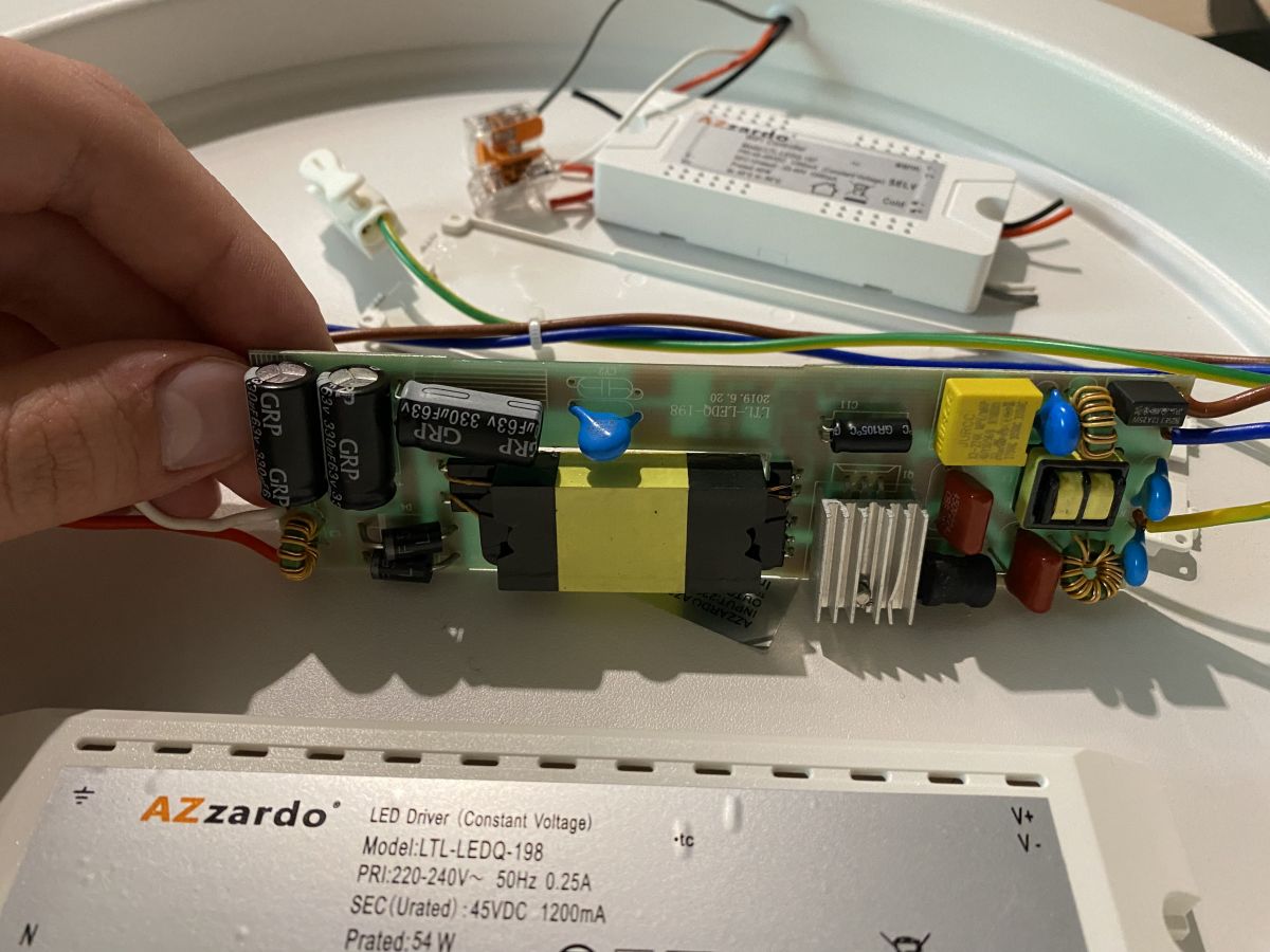

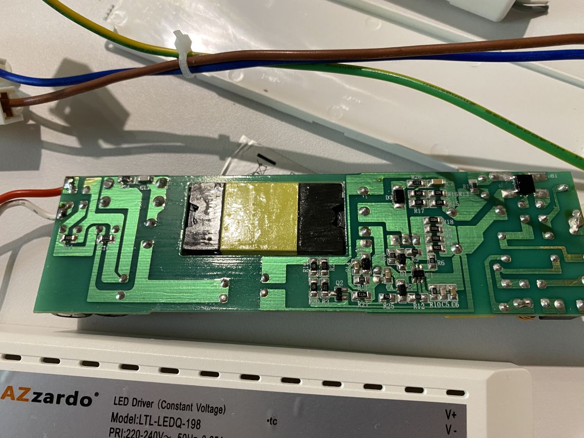

    Jest to lampa z możliwością sterowania przez wifi. Po włączeniu zasilania lampa cały czas włącza się i wyłącza. Napięcie na wyjściu skacze od ok 30 do ponad 40V. Prąd podczas włączenia narasta do około 2A i wtedy odcina zasilanie, ten cykl powtarza się w kółko. Bez obciążenia napięcie na wyjściu jest stałe. Czy brak poprawnego działania może być spowodowany przez LEDy? Zasilacz sprawdziłem, żadnych widocznych uszkodzeń, mosfet sprawny, wszystkie kondensatory też, tylko interesuje mnie układ do sterowania mosfetem, ponieważ wpisując jego symbole (5H2N) nic nie znajduje. Jeśli oczywiście dobrze myślę i jest to właśnie ten układ. Czy to on może powodować taką pracę urządzenia? Myślałem też że to wina modułu wifi, jednak po podaniu zasilania bezpośrednio na LEDy problem dalej występuje.

    Ten zasilacz jest oryginalny - do tej lampy? Ma on prąd max (wyjściowy) raptem 1,2 A a wg. Ciebie lampa pobiera ponad 2A - nic dziwnego że zasilacz odłącza zasilanie Dając szansę na usunięcie przyczyny przeciążenia i włącza znów. Ponownie wykrywa za duże obciążenie i cykl się ponawia.

    Patrząc na ten zasilacz to on jest stałonapięciowy 45V o wydajności 1,2 A. Daj fotki -wyraźne!- jednej i drugiej strony panelu z diodami. Być może zapomnieli o jakimś rezystorze ograniczającym prąd albo wstawili nie taki zasilacz co jest bardziej prawdopodobne.

    Ogólnie to sprawa jest jeszcze o tyle dziwna, że z tego zasilacza przewody wychodzą do kontrolera wifi, którego prąd wyjściowy to 1A, czyli jeszcze mniej niż zasilacz [img-0]

    Oprócz niedopasowania mocy zasilacza do mocy LED jak piszą przedmówcy wziąłbym pod lupę żółty kondensatorek, może dostał upływności, co się zdarza w takich zasilaczach, czy badałeś upływność tego kondensatora i innych? To jest nowa lampa czy już używana i ile lat? Świeciła kiedyś poprawnie czy nigdy? Niektóre zasilacze potrzebują minimalnej mocy obciążeniowej tak jak podano na etykiecie aby poprawnie pracowały...

    Najprawdopodobniej problem tkwi jednak w zasilaczu - ma on 45W mocy wyjściowej więc zapas jest w stosunku do deklarowanej mocy LED - 40W jak podaje Autor.
    Jeśli miga od nowości - reklamacji można spróbować, jeśłi nie (ma już "kilka godzin" świecenia za sobą) przyjrzałbym się kondensatorom w zasilaczu - szczególnie elektrolitowi pierwszemu od strony sieci (C11) - jakie ma on parametry?
    Gdy będzie sprawny pozostają do sprawdzenia pozostałe - trzy po 330uF/63V i na koniec te wspomniane przez Kolegę elktrod.
    W razie ew. wymiany pamiętaj że kondensatory elektrolityczne o których pisałem winny mieć mały współczynnik ESR czyli być t.zw. "LOW ESR" i temperaturę pracy 105*C.
