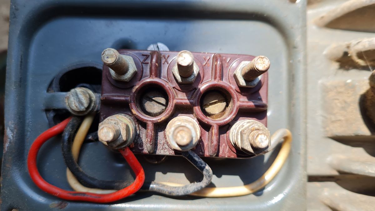

    Posiadam silnik jak w temacie czyli: SZJe 34a, jest to jednostka 3 fazowa 220/380 3 kW.
    Poniżej tabliczka znamionowa.
    Silnik SZJe 34a podłączenie 3 fazowe do napędu sprężarki
    Chciałbym go wykorzystać do zasilania sprężarki - chcę zbudować kompresor.
    Planuję napędzać nim taką sprężarkę https://allegro.pl/oferta/sprezarka-pompa-powietrza-10-bar-kompresor-3065-13736411103
    Silnik obecnie podłączony jest tak aby zasilanie było w tzw. gwiazdę.
    Po zdjęciu zworek wygląda to tak:
    Z tego co się zorientowałem w innych tematach dotyczących tego silnika oraz po tabliczce znamionowej to może on pracować i w trybie trójkąt. I chyba będę musiał tak go podłączyć ze względu na to, żeby wykorzystać jego pełną moc.
    Problem jednak w tym, że nie jestem pewny czy tak to mogę zrobić. Zatem jakby ktoś był uprzejmy i zweryfikował moje zamierzenia, czyli podłączenie tego silnika w trójkąt i uruchamianie go wyłącznikiem silnikowym takim z zabezpieczeniem przeciążeniowym.
    Instalacja elektryczna do której będę się podłączał ma zabezpieczenie B25A. Pytanie czy to wystarczy, żeby silnik się uruchomił i nie wyzwalało zabezpieczenia.
    Z uwagi na to, że silnik będzie napędzał sprężarkę to nie mogę zastosować przełącznika manualnego gwiazda - trójkąt a na automat nie za bardzo mam fundusze.

    Pełną moc ten silnik będzie miał(oddawał), gdy będzie prawidłowo podłączony do sieci. Można go podłączyć do sieci w połączeniu trójkąta, pod warunkiem , że ta sieć ma napięcie 3x220(230) V, a w Polsce najczęściej jest używane napięcie 3x400V , więc zostaw, tak jak było, czyli gwiazda.

    Dzięki za pomoc - teraz już wszystko jasne.
    Zatem nic nie zmieniam i podłączam ten silnik tak jak był skonfigurowany.
