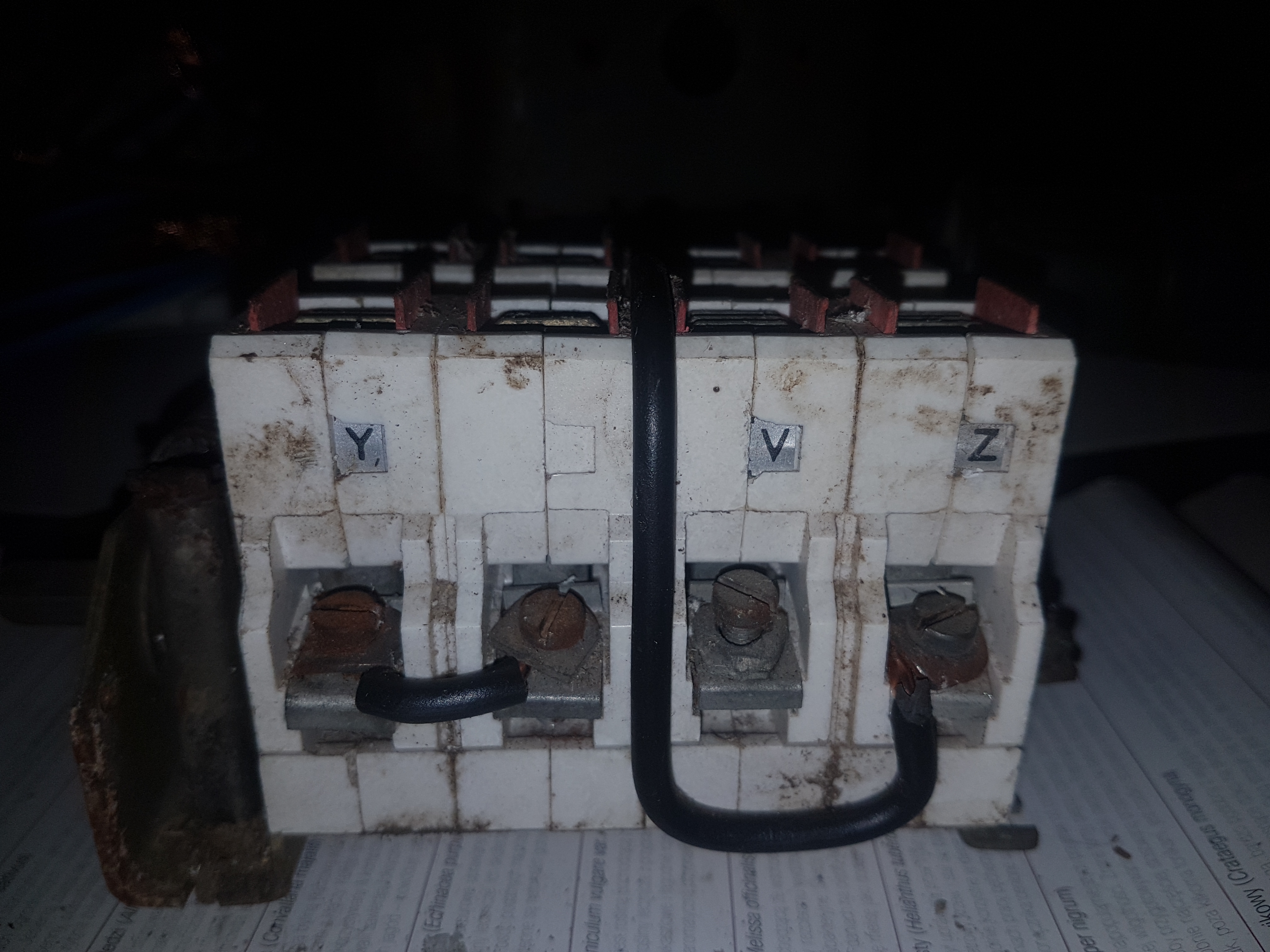

    Witam. Potrzebuje porady w sprawie włącznika gwiazda trójkąt . Znalazłem gdzieś w garażu takie coś w załączniku wysyłam resztę zdjęć i prośba moglibyscie sprawdzić czy dobrze zrobiłem mostki
    ?? I czy pod zaciski R S T podlanczam przewód zasilający (ze sciany) L1 L2 L3 A pod zaciski U W V daje przewod z tych zacisków do zacisków na silniku z x y ostatnie zdjęcie to zaciski na silniku

    Skoro leżał w garażu to najpierw może warto sprawdzić styki, wyjąć gasiki i sprawdzić jak styki się załączają. Po zdjęciu zacisków silnika widać iż spięty w gwiazdę (zapewne silnik 220/380) w dodatku ktoś już w nim grzebał, także przełącznik Y/D odpada do tego silnika chyba że pokażesz jego tabliczkę aby się upewnić.

    Silnik kupiłem od gościa działa na 100 % a przełącznik niby sprawdzał mi kolega i niby jest wszystko ok tylko trzeba podłączyć pod silnik tylko właśnie mam z tym problem bo nie wiem czy dobre mam rozumowanie że pod zaciski R S T podppinam L1 L2 L3 " ze sciany" a pod zaciski U W V podppinam do silnika pod zaciski z x y .

    Jak kolega wyżej i ja pisałem silnik 220/380 tylko w gwiazdę
    Sporo osób z którymi rozmawiam - jak to sie nie da przecież w puszcze jest 6 śrub to sie da :D
    Potrzebny ci włącznik 0-1 a nie Y/D, jak chcesz ten włącznik wykorzystać to tak jak pisałeś wcześniej R S T ściana i U V W silnik
    W Twoim przypadku, tak właśnie powinno to wyglądać. Na przełączniku wykorzystujesz tylko zaciski R; S; T i U; V; W. Na tabliczce zaciskowej silnika zostawiasz mostki tak jak były dotychczas a zasilanie z przełącznika dołączasz do zacisków silnika X; Y; Z. Oczywiście musisz pamiętać o dołączeniu przewodu ochronnego.
    Tak by było pod względem technicznym, jednak zgodnie z prawem silnik takiej mocy w sieci publicznej nie powinien mieć rozruchu bezpośredniego. Poza tym nie wiadomo czy zabezpieczenia i instalacja pozwolą Ci w ogóle na taki rozruch.
