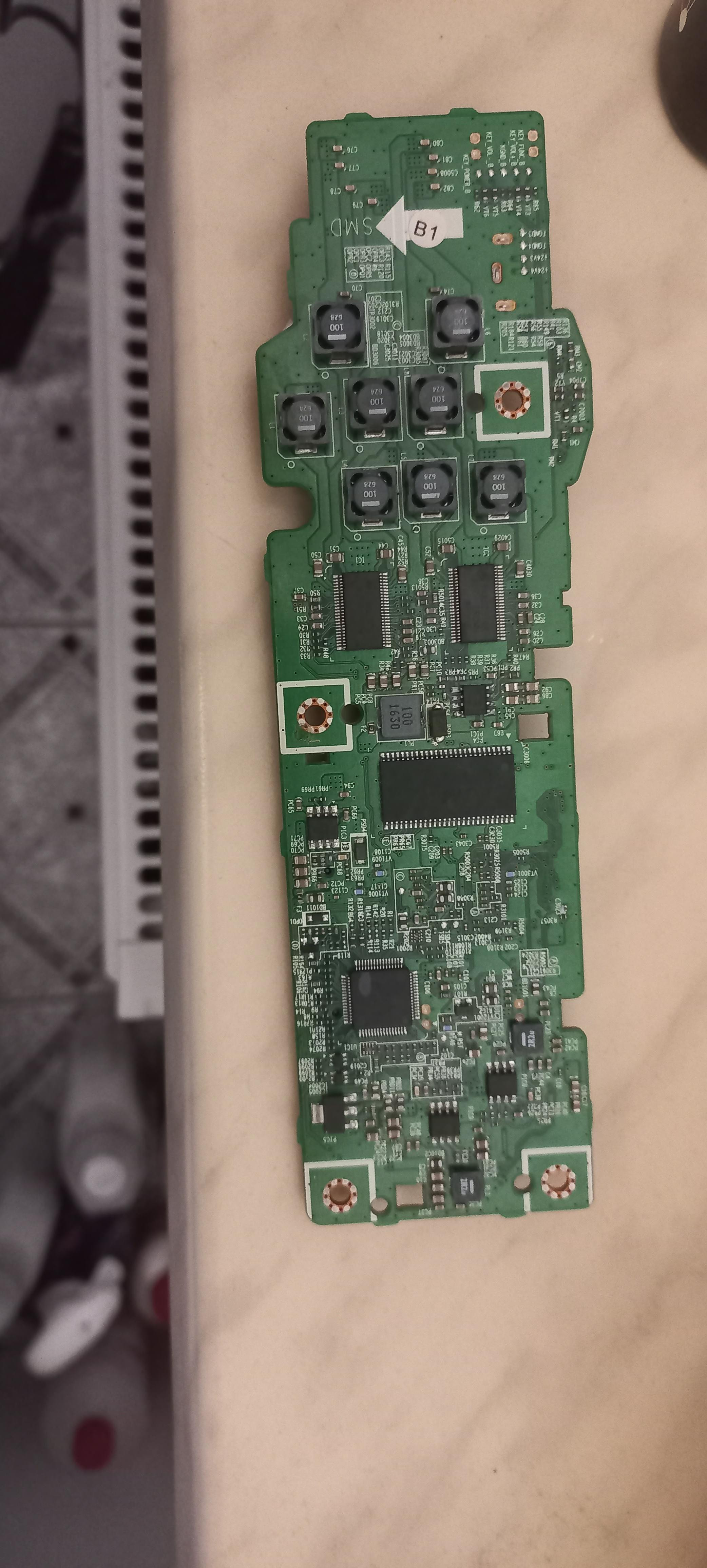

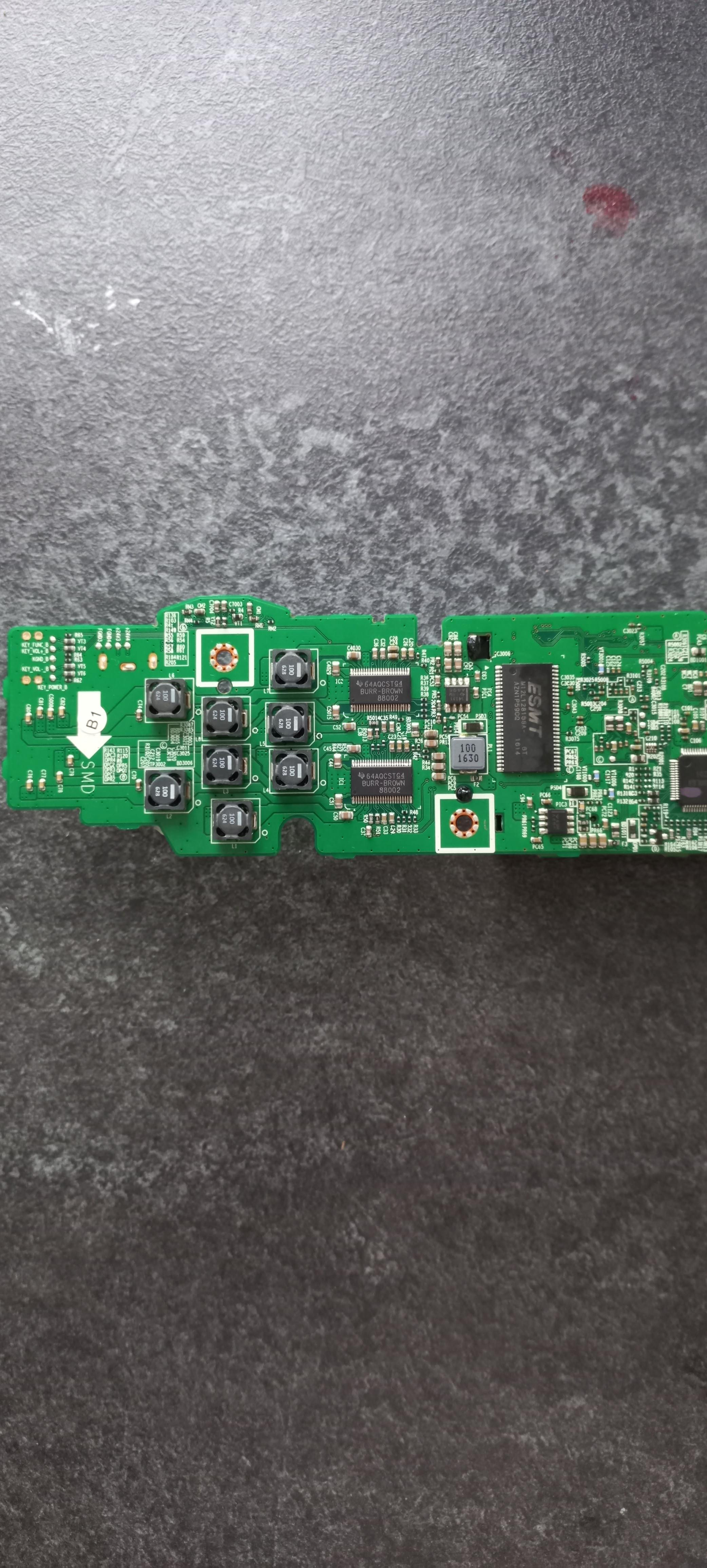

    Witam. Na zdjęciu przedstawiam płytę główną soundbar samsung hw-k450. Na zdjęciu jest element smd PSD3 (wydaję mi się że jest to jakaś dioda) którego nie znam i nie znalazłem nigdzie po kodzie. Jeżeli ktoś zna to proszę o podanie danych Samsung hw-k450 - Pomoc w identyfikacji elementu smd

    Jak dla mnie to EGF1C w obudowie DO-214BA.

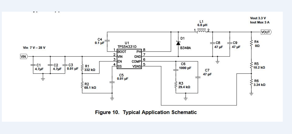

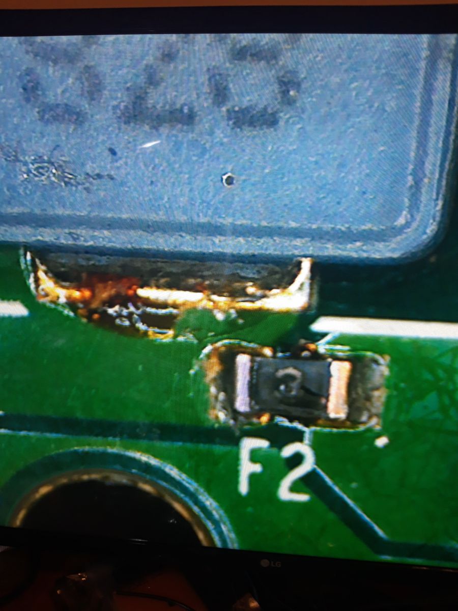

    Schemat przetwornicy z diodą Schottky B340A z napięciem wejściowym 7-28V. Witam.

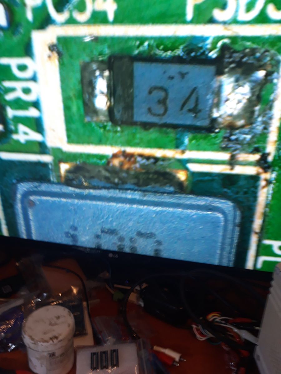

    Mam problem też z diodą a właściwie z napięciem jakie wytwarza ta przetwornica.
    Czy ktoś mógłby mi to podać. Uszkodzona była dioda PSD3 (w oryginale była o oznaczeniu D34). Według datasheet to dioda Schottky 3A i 40V wstecznego. Według wyliczeń z datasheetu układu 54331 napięcie powinno być ok 11V. R5=10k i R6 = 60+100=780ohm. Vout= Vref( R5/R6+1). Vref przyjmuje się 0,8V więc według wyliczeń 11,05V.
    Czy mógłby to ktoś potwierdzić.

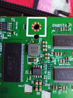

    Ponieważ bezpiecznik F2 był uszkodzony zdecydowałem się podłączyć zasilanie 24V i takie napięcie (11V) u mnie wytwarza przetwornica. Za F2 mam pełne zwarcie ale to do zdiagnozowania później. Zbliżenie na płytkę elektroniczną z uszkodzoną diodą oznaczoną jako D34. Zdjęcie uszkodzonej płytki drukowanej z widocznym bezpiecznikiem F2.
  • #15 20966650
    Stani12
    Posty: 1180
    Pomógł: 134
    Ocena: 107
    Po usunięciu zwarcia kondensatora PC31 przy przetwornicy 54327 oraz wymianie bezpiecznika F2 (3A) soundbar ruszył.
    Napięcie rzeczywiście ma być 11V.
