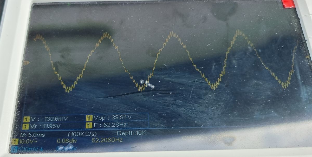

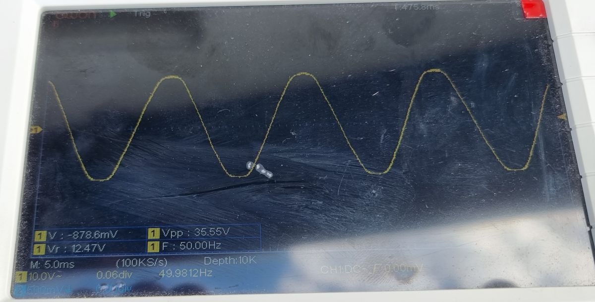

z powodu braku sondy 100x zastosowałem trafo sieciowe do 12V toroidalne do obserwacji napięcia wyjściowego generatora Stanley SG2400 Basic oraz dla porównania przebieg przy podłączeniu trafo do sieci.
Przebieg napięcia gdy trafo podłączone do sieci:
Przebieg napięcia, gdy trafo podłączone do generatora:
1) Czy można poprawić jakość przebiegu sinusa z generatora? Filtr indukcyjny?
2) Czy wartość 52Hz jest ok?
3) Czy kształt przebiegu może być powodem braku poprawnego zachowania dmuchawy w kotle Defro DUO 25 ze sterownikiem K1P? Przy zasilaniu kotła z generatora nie ma płynnej zmiany prędkości obrotowej dmuchawy. Jest albo 0% albo 100%.
