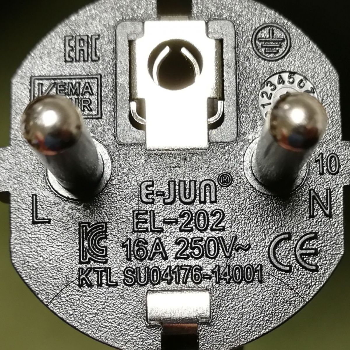

    Witam!
    Mam teraz taki problem. Kupiłam generator prądu Stanley, modelQL160, stopień ochrony IP23M /cokolwiek to znaczy/, 4 suwowy, jednofazowy, 230V,59 Hz, 2kW.
    Sprawdza się w podłączeniu światła, agd, rtv, ale już do sterownika, jest problem, w najlepszym przypadku miga część wyświetlającej się temperatury.
    Nie ma znaczenia jaki sterownik, bo czytam, że dużo osób ma ten problem, ale opinie są zróżnicowane. a konkretnej nie ma.
    Dlatego mam pytanie, jak/przez co podłączyć sterownik do generatora, żeby działał?

    Na pewno sterownik ten jest specyficzny/wrażlwy, bo jak jest gniazdko podwójne, to działa tylko w jednym, to tak jakby nawet było dla niego ważne gdzie jest +a gdzie-
    A jak chciałam go podłączyć przez czasówkę, to w jednym gniazdku prąd nie dochodził, a w drugim prąd dochodził cały czas i nie mogła wyłączyć go czasówka.
    Mam prośbę, mógłbyś mi łopatologicznie wytłumaczyć co to jest wrażliwość na polaryzację L-N?
    Dziękuję za poświęcony mi czas.
    Czy to w rezultacie oznacza, że w razie dużej awarii prądu, nie da się podłączyć pieca do generatora, bo nawet jakby działał, to może się uszkodzić?
    Jeśli sterownik jest fabrycznie zakończony wtyczką, to nie może być wrażliwy na umiejscowienie fazy w gniazdku. Może gniazdko jest uszkodzone. Jeśli jednak jest wrażliwy, to jest to wada fabryczna. Tak samo wadliwe są produkowane w Czechach kotły Vaillant, ale tam w instrukcji przynajmniej pisze, że w razie konieczności należy użyć przewodu o podanym przekroju i podłączyć kocioł na stałe bez wtyczki a przez wyłącznik serwisowy. Ten sam kocioł kupiony we Francji i Niemczech będzie miał inaczej podłączone przewody we wtyczce, ale nadal można podłączyć inaczej. Zakładając, ze Twój sterownik jest wrażliwy, to wyjaśnia nieprawidłowe działanie na agregacie prądotwórczym, ponieważ przenośne agregaty pracują jako układ IT, gdzie nie mają rozróżnienia na L, N, i PE tylko mają L i L napięcie jest na obu stykach gniazda a PE jest tylko połączone z obudową tego agregatu. Tak samo jest z UPS ami gdy kotły pracują na nich awaryjnie, to też mogą nie działać poprawnie

    Nie przeczytałeś uważnie co napisałem. Niektóre sterowniki działają niepoprawnie, gdy zawierają czujnik jonizacyjny przez który przepływa bardzo mały prąd pobierany z L do PE. W agregacie i UPS nie ma połączenia torów prądowych z PE aby ten czujnik mógł zadziałać i wykryć płomień. Rozwiązaniem mogło by być zmostkowanie jednego ze ze styków gniazda za pomocą rezystora o dużej rezystancji 220kom - 1Mom ze stykiem PE by przez czujnik jonizacyjny mógł przepływać prąd
  • #14 19672214
    wieslawakar
    Poziom 5  
    Posty: 32
    Ocena: 12
    Dokładnie tak jest jak piszesz, dziwne jest, że sprawdzając gniazda w agregacie, na wszystkich stykach jest faza, dlaczego tak jest? Dlaczego to nie przeszkadza jak się podłączy inne urządzenia?
    Ponieważ zgodnie z zaleceniami Europejskiego Komitetu Normalizacyjnego Elektrotechniki (CENELEC) urządzenia zakończone przewodem z nierozbieralną wtyczką nie mogą być wrażliwe na umiejscowienie fazy w gniazdku i musza działać poprawnie nawet gdy nie ma bieguna neutralnego (np Agregaty, sieci IT w szpitalach). Kotły gazowe do nich nie należą i tak naprawdę nie mogą być wyposażone w przewód z wtyczką. Jeśli taki jest należy traktować jako dodatek, i jeśli już to powinny być dwa takie przewody w zestawie z dwoma różnymi połączeniami do wyboru dla instalatora i z odpowiednimi oznaczeniami przy kołkach jak np w tym przewodzie od UPS:
    Podłączenie sterownika pieca do generatora prądu Stanley QL160 - jak to zrobić?
    Mimo wszystko jest to poważna wada kotłów, bo uniemożliwia zasilanie w sytuacjach gdy brak jest neutralnego bieguna połączonego z torem PE choćby przez rezystor o dużej wartości. Kocioł powinien mieć własny wewnętrzny transformator / generator / zasilacz do zasilania elektrody jonizacyjnej (czujnika płomienia)
    W Twoim przypadku może być też problem z agregatem gdy pobierana jest z niego zbyt mała energia np sterownik tylko czuwa lub nie załączył żadnego urządzenia a agregat nie może utrzymać stabilnego napięcia. Żeby to sprawdzić spróbój razem ze sterownikiem podłączyć jakieś dodatkowe urządzenie np lampkę biurkową lub wentylator pokojowy, coś co po włączeniu cały czas pracuje i zaobserwować. Jeśli problem nie wystąpi, to najprawdopodobniej agregat jest za mało obciążony i nie może utrzymać stabilnego zasilania
    Dokładnie, a te niemiecko-francuskie, jak je teraz nazywam mam też w domu.
    Bardzo Ci dziękuje za obszerne wyjaśnienia i poświęcony czas
    Ale najważniejsze, że sprawa się wyjaśniła, sprawdziła się jedna z Twoich teorii.
    Metodą dochodzenia, prób i błędów, okazało się, że można mówić o wadzie fabrycznej sterownika, dobrze, że naprawialnej.
    Po wyjęciu z niego wtyczki od pompki, sterownik się wyłączał!? Bezpieczniki były na swoim miejscu, tylko po ich wykręceniu, okazało się, że jeden miał za wysoki kołnierz i nie łączył prawidłowo obwodu.
    Teraz jest wszystko rozwiązane, sterownik działa w każdym gniazdku, przez przedłużkę, czasówkę, a najważniejsze, z agregatem przez zwykłą przedłużkę.
