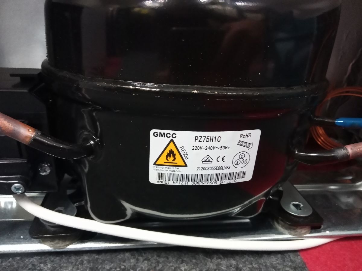

    Nagranie jest dość ciche. Czy mógłbyś nagrać, ale sam dźwięk, jeszcze raz starając sie przysunąć mikrofon telefonu do miejsca gdzie jest najgłośniej.
    Poza tym plik VAW lub MP3(o dobrej jakości!) można wrzucić do Audacity i przeprowadzić analizy, a przede wszystkim podbić poziom dźwięku.
    Pytanie jest takie: Czy to jest bardziej "miękki" stuk sprężarki czy bardziej syk?
    Jeśli to drugie w połączeniu z :

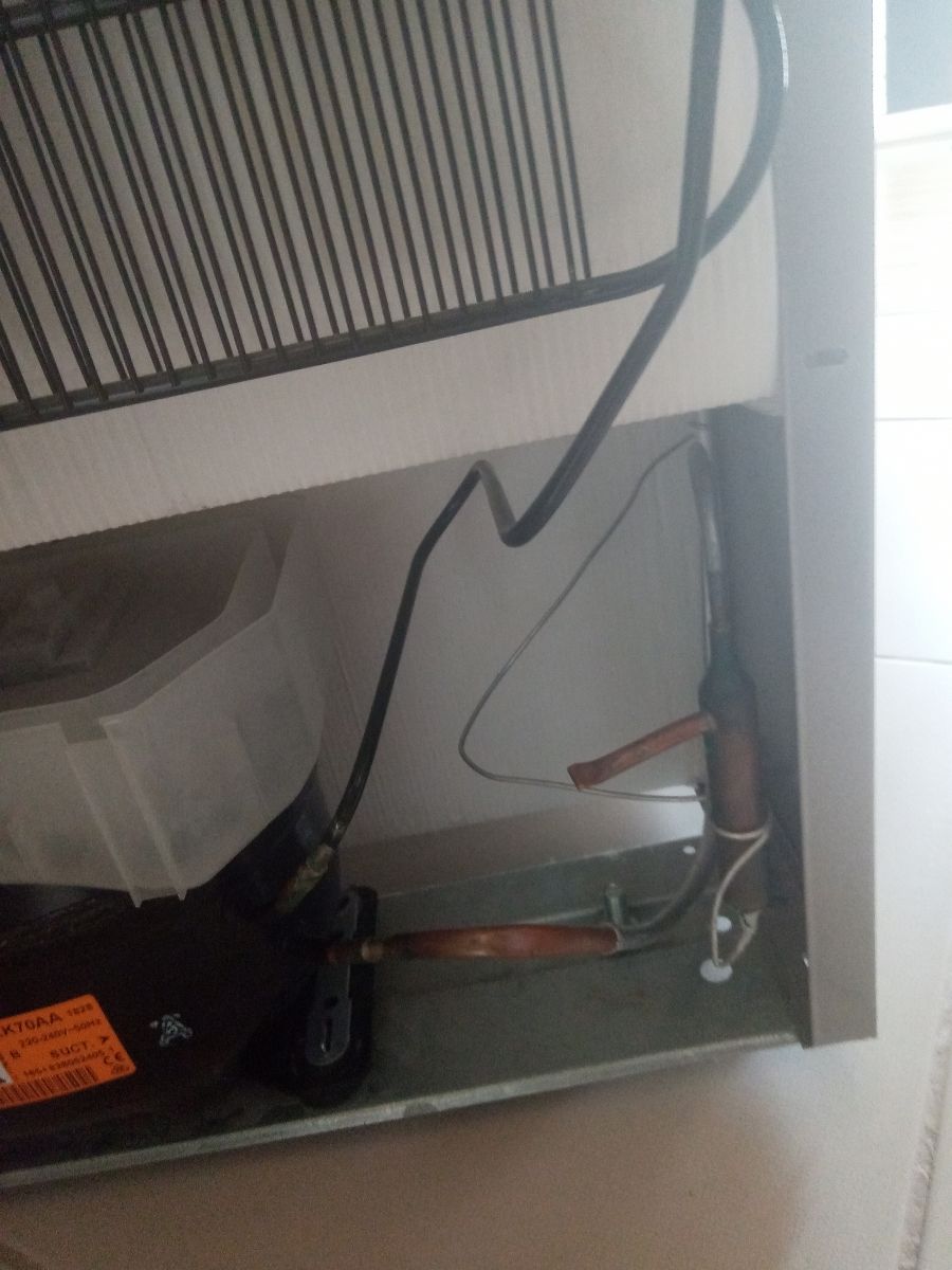

    Robo-technical napisał:
    podczas łączenia komputera i skraplacza wyczułem oleisty nalot.
    (domyślam się że chodzi o połączenie kompresora (rurka tłoczna - o mniejszej średnicy) ze skraplaczem)
    Może sugerować ubytek czynnika. W każdym razie trzeba się upewnić w tym zakresie.
    lodówka i zamrażarka dobrze chłodzą.
    Jakbyś dokładniej określił tę "dobroć chłodzenia", tzn podał wyki pomiarów temperatury było by super.
    Nie wiem jak jest w Twojej lodówce, ale we wszystkich mi znanych chłodziarko-zamrażarkach nie ma bezpośredniego połączenia sprężarki ze skraplaczem. Gorący czynnik (taki powinien być podczas pracy sprężarki) w formie gazowej prowadzony jest rurką w okolice uszczelki drzwi zamrażarki aby tę ostatnią podgrzewać aby nie przymarzła do obramowania drzwi. Dopiero potem czynnik podawany jest do skraplacza.
    Niestety ta cześć obiegu czynnika (podgrzew uszczelki) "lubi" dostać nieszczelność.
    Przypuszczam, że problem może wynikać ze skraplacza, parownika lub sprężarki.
    Jedynym źródłem drgań mogących się "przekształcać" w słyszalny dźwięk jest sprężarka. To ona przez mocowania i rurki może roznosić drgania po konstrukcji.
    Drgania powinny zgasnąć natychmiast po wyłączeniu sprężarki! Jeśli ten denerwujący dźwięk słychać jeszcze chwilkę po wyłączeniu sprężarki, to jego źródłem jest przepływ czynnika. Jeżeli czynnika jest za mało, to może on nie ulegać skropleniu i pchany jest w formie gazu przez rejony gdzie normalnie występuje ciecz, powodując coś na podobieństwo gwizdu/syku.
    Najlepszym narzędziem do poszukiwania źródła takich hałasów wynikających z drgań jest stetoskop. W razie braku stetoskopu doskonale się sprawdza ... trzonek od młotka wykonany z twardego drewna.
    Trzeba osłuchać stetoskopem (trzonkiem) wszystkie podejrzane miejsca zaczynając od sprężarki.
    PS. Czy zamrażarka była odszraniana? Czy solidne (z otwartymi drzwiami) odladzanie zmienia sytuację w kwestii hałasu?

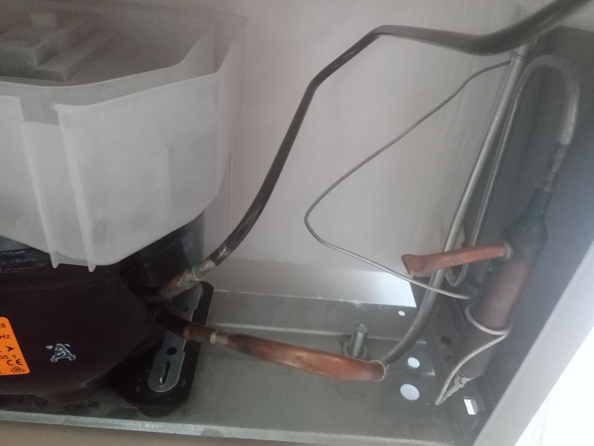

    A u mnie chyba jest. Sprężarka łączy się z czarną rurką skraplacza a na powrocie chyba bezpośrednio z parownikiem który jest niewymienialny w tym dziadostwie
    Teraz to już mało istotne. Ze zdjęć nie można wywnioskować czy jest pogrzew uszczelki drzwi zamrażarki, a w zasadzie tzw zamrażalnika, bo prawdziwa komora mroźnicza w tej lodówce nie występuje.
    Faktycznie czynnik ze sprężarki idzie bezpośrednio do skraplacza, ale nie widząc całości nie można wykluczyć, że podgrzew występuje PO skraplaczu.

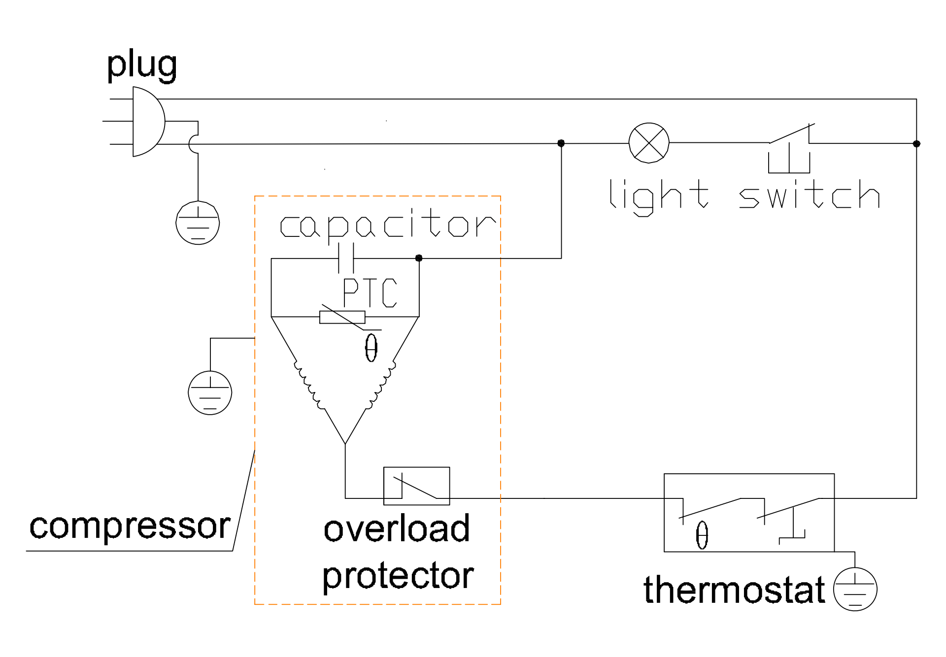

    Schemat elektryczny lodówki z zaznaczonym modułem zabezpieczenia przeciążeniowego i kompresorem.
