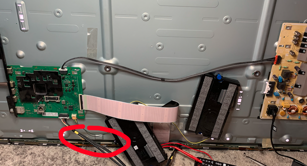

    Mam pytanie, nie za bardzo znam się na telewizorach ale może będzie tutaj osoba która miała podobny przypadek i jest w stanie podpowiedzieć gdzie szukać rozwiązania bo uparłem się aby samemu naprawić ten telewizor ...
    Posiadam Samsung 70cali.
    Płyta główna: BN94-15352N
    Co się dzieje i jaki jest problem.
    Telewizor po jakiś 2 latach zaczął się resetować sam z siebie jeżeli chciałem go włączyć. Czyli włączał się i wyłączał ale dało radę z tym żyć.
    Po pewnych czasie mimo paru resetów nadal się nie uruchamiał.
    Telewizor poszedł do serwisu - naprawili go tak że telewizor się włącza ale brakowało mu jakiś kolorów po prawej stronie (nie były tak wyraźne).
    Po 4 miesiącach ponownie zaczął się resetować w nieskończoność.
    Rozkręciłem go bo co mi zależy

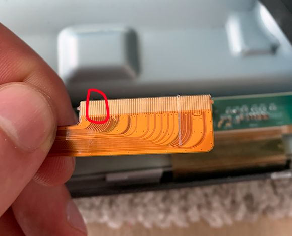

    Zobaczyłem że serwis dodał tasiemkę na jedną z taśm ... Samsung TV restartuje się, problem z pinami na płycie głównej. Jakie rozwiązanie? Samsung TV restartuje się, problem z pinami na płycie głównej. Jakie rozwiązanie?
    Zakleili piny od 4 do chyba 9-10
    Zacząłem szukać po forach , video poradniach zagranicznych i wszędzie była mowa że problemem może być właśnie coś z pinami - czyli trzeba zakryć ponownie dobrą ilość pinów aby telewizor się uruchomił.
    No i po próbach telewizor się uruchomił

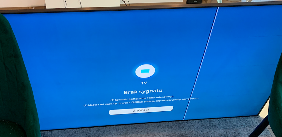

    Wygląda on tak jak na zdjęciu - po prawej stronie ma taki pasek (pewnie spowodowany tym że zakryłem jakąś większą ilość pinów)
    Bo jednak podkleiłem tam piny od 5 - 10 chyba (jakoś tak).
    Jak usunę taśmę która zakrywa te piny to telewizor ciągle się resetuje przy włączeniu i za chiny się nie włączy normalnie.

    #2 20619321
    maksar
    Poziom 34  
    Posty: 2515
    Pomógł: 177
    Ocena: 1029
    Matryca do wymiany!
    #3 20619844
    GanCegall
    Posty: 4281
    Pomógł: 339
    Ocena: 1629
    To nie była naprawa tylko przedłużanie agonii ekranu, teraz nastąpiła całkowicie, fruń do sklepu po nowy TV
    Pytania:
    a) Czy ktoś może wie co mogło się zepsuć? Matryca?
    Niestety, matryca "zdycha". :(

    Jak go odebrałem, to po prawej stronie telewizora były takie jakby pastelowe kolory, nie wyraźnie.
    Powiedziano mi, że musiało tak być od początku.
    No ale że był po naprawie po gwarancyjnej, to wziąłem to za pewniak.
    Teraz już wiem, że te zaklejone piny po prostu dawały taki „ekstra” efekt ;)

    Słyszałem już o tym sposobie przywrócenia obrazu w TV Samsunga, ale czy to można nazwać naprawą? To chyba tylko metoda na przedłużenie agonii matrycy skoro kolory były w części niewyraźne i padła ta prowizorka po 4 miesiącach.
    @Telo Wiesz może co tam się dokładnie dzieje w matrycy?

    Serwis odpisał coś takiego - to info od serwisu gdzie napisałem że mam te dziwne kolory po ich serwisie i że tak nie było jak oddawałem telewizor:
    Dzień dobry, robiliśmy tzw.restart czyli brak możliwości załączenia odbiornika a to nie ma nic wspólnego ze świecenie ekranu.
    Ponad wszelką wątpliwość tak obecnie świeci szyba ekranu tylko przy zużytym panelu sterowania nie było to widoczne. Na chwilę obecną brak jest tych szyb mają pojawić się na przełomie I i II kwartału i wtedy wrócimy do tematu, pozdrawiam
    W informacji ani razu nie pojawiło się info że została dodana taśma na piny.
    Teraz już to wiem że kolory były spowodowane właśnie zaklejeniem tych pinów.
    Widząc po komentarzach w internecie to dość standardowa usterka w Samsungach jakiejś generacji
