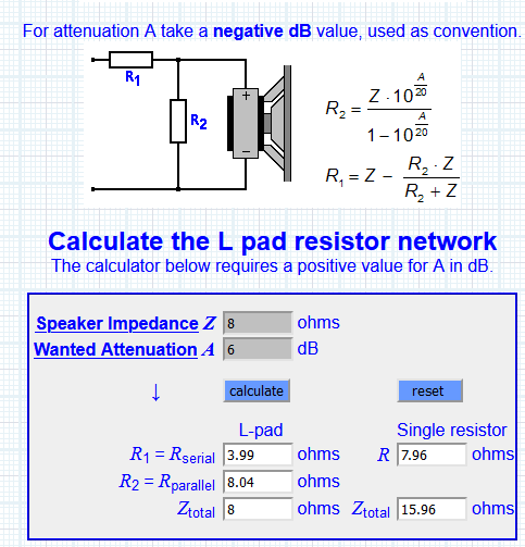

  • #15 20639224
    chronosek
    Posty: 9
    jdubowski napisał:
    Możesz jeszcze spróbować zrobić coś a'la powerbrake dla głośnika wysokotonowego
    ChatGPT wyliczył odpowiednie zmniejszenie efektywności głośnika wysokotonowego poprzez dodanie rezystora 2,16 omów szeregowo, ale wtedy chyba zwrotnica już nie będzie widzieć impedancji 8 omów. Miał też problemy z wyliczeniem zmiany wartości kondesatora by zachować częstotliwość podziału. Chyba sztuczna inteligencja nie pomoże w tym problemie

    md
    Poziom 41  
    Posty: 6237
    Pomógł: 681
    Ocena: 788
    Do zbicia ma 6 dB, więc sprawa dokładnie wygląda tak:
    Potrzebna pomoc z kolumnami Unitra ZG 15C11 po wymianie głośników

    chronosek
    Posty: 9
    Dziękuję za podpowiedź i link. Teraz zostaje tylko zamówić rezystory i testować. Jakiej mocy powinny być rezystory?

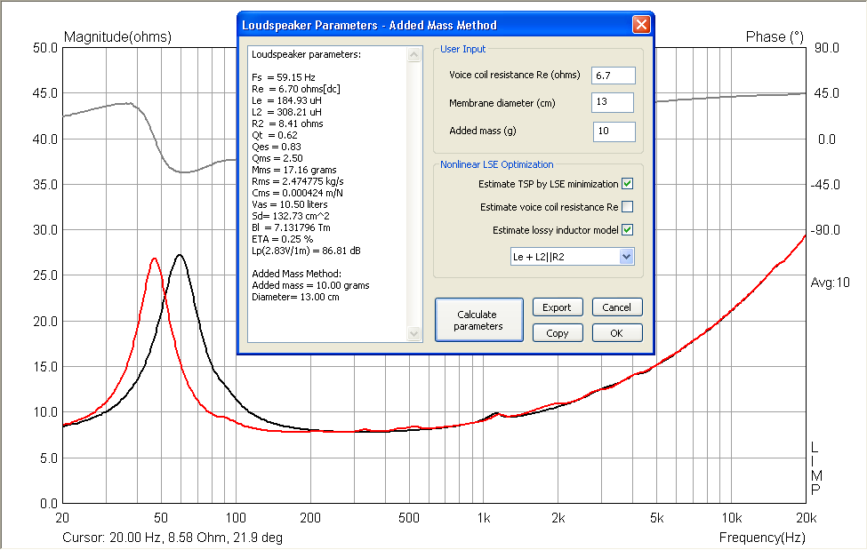

    Kiedyś robiłem próby z kolumną o takiej objętości jak ZG15C, coś koło 9 litrów z zastosowaniem głośnika Dexon IRB 16/60/01,8.
    Pomierzyłem TSP tego Dexona z dołącznym dodatkowym magnesem 80/40/12 w odwrotnej polaryzacji:
    Dodatkowy magnes jest trochę mały w stosunku do głównego magnesu, więc dobroć qts spadła z 0,64 tylko do 0,62.

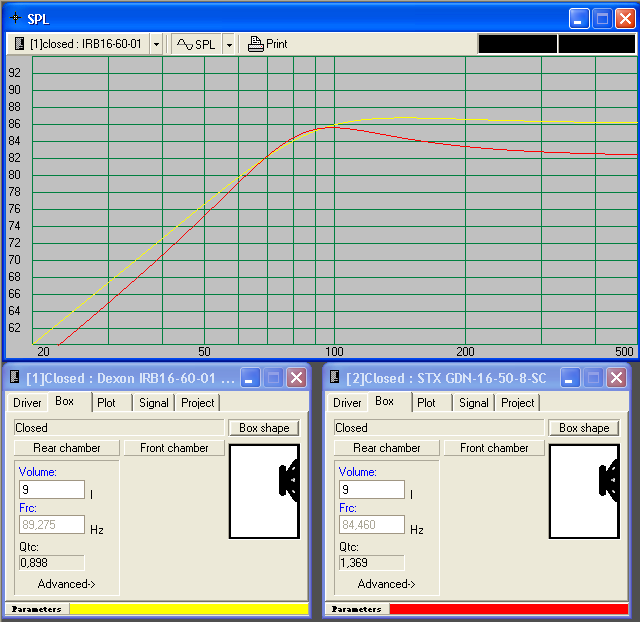

    Porównując Dexona do tego Stx można oczekiwać polepszenia odtwarzania basu, choć w tak małej objętości ten Dexon też nie jest zbyt dobry:
    Stx ma w tej obudowie bardzo wysoką dobroć qtc=1,37 i jemu już nic nie pomoże. Ten głośnik po prostu nie nadaje się do obudowy zamkniętej.
  • #26 20643313
    chronosek
    Posty: 9
    Rezystory przyszły, wlutowałem i działa! Jest poprawa, może basy nie schodzą tak nisko jak na słuchawkach, ale są obecne i wysokie tony nie zagłuszają.
  • #27 20643322
    chronosek
    Posty: 9
    Problem rozwiązany przez wlutowanie rezystorów w układzie L-pad jak proponowano
