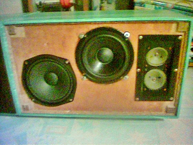

    Dostałem od wujka kolumny Unitry ZG-20C. Sa w nienajlepszym satnie.
    I tak:
    W kolumnie sa 4 głosniki 2niskotonowe GDN 16/30 i dwa wysokotnowe i tu własnie jest problem, chce wymienic te wysokotonowki gdyz w dwoch jest przebita membrana, i nie sa ogolnie w najlepszym stanie, ale nie mam pojecia jakie to sa glosniki, Prosilbym o pomoc jaakie wysokotonowki zastosowac?? (Tonsila)
    • Jakie głośniki wysokotonowe do kolumn Unitra ZG-20C? Image(05).jpg (99.16 KB) Musisz być zalogowany, aby pobrać ten załącznik.

    Według mnie możesz zastosować wysokotonówki dowolnego wyglądu, jednak wymiary muszą być takie same i otwory na śruby też muszą pasować. Moc około 30- 100wat, 4Ohm. Można też wymontować je na wzór i kupić nowe lub dobre używane w sklepie elektronicznym lub z głośnikami. Mogą być Tonsila.

    Może GDW 9/15 Tonsil? Znajdź rysunki z wymiarami - powinny być ok.

    Witam ,jeśli rozchodzi się o orginalne, i checsz zastosować takie, to zamontowane były tam GDW 6,5/1,5 dość powszechnie stosowany w zestawach głośnikowych z lat 70.
    Moc 1,5 W
    Pasmo graniczne 16 000 Hz
    Efektywność 88dB
    Impedancja znamionowa 8Ω lub 15Ω
    Do usług
    DjMasteR

    Mam pytanie apropo tych kolumn, czy zamiast oryginalnych GDW 6,5/15 8ohm moge zastosowac GDW 9/60/4 8ohm z odpowiednim tlumiekiem rezystorowym?
    (oczywiscie zmieniajac oryginalne mocowanie glosnikow wysokotonowych w kolumnie)
    Chodzi o to czy dziwek bedzie podobny co byl, czy zmieni sie na gorsze.
    A jezeli nie to doradzcie jakies inne glosniki wysokotonowe (GDW,GDWK) o srednicy do 9cm max

    Możesz spokojnie wstawic tam jeden GDWK 9/40, 9/80 i uzyskasz lepsze brzmienie niż masz (jest głośniejszy więc starczy za dwa które masz i lepiej odtwarza górę ) i nawet Tonsil tak robił w następcy tego modelu, tylko symbolu nie pamiętam. Musisz tylko dobrac impedancję żeby była taka sama jak tych dwu.

    Wiec tak ten GDW (bez K) ma 93db wiec myslalem tez zeby wzac jeden 8ohm i rownolegle do niego rezystor 8ohm dac. bylo by 90db i 4ohm wypadkowej.
    Z dugiej strony nie bez powodu tonsil wsadzil tam dwa wysokotonowe chyba?

    Niskie tony sa nowe, GDN 16/30 8ohm, prawy glosnik byl wstawiony tylko po to zeby zatkac otwor na czas ok miesiaca (juz dawno zastapiony jest GDN 16/30).
    Czyli ogolnie mowicie zebym zaryzykowal i wymienil te dwie wysokotonowki GDW 6,5/15 na jeden GDWK 8/50 albo 9/80/1,4 ??
    Oczywiscie blaszka bedzie wywalona i wstawiona plaska z otworem na glosnik tylko.
    Aha i problemem w glosniku nie jest tylko przebita membrana, zaczyna 'charczec" i "pykac".

    GDWK 9/80 lub 9/120 nie 8/50 bo przy zwrotnicy 6dB będzie się palić.

    I jeszcze taka sprawa, w kolumnie oryginalnie sa 2 glosniki 8ohm polaczone rownolegle co daje 4ohm wypadkowej.
    Czy jak dam GDWK 9/x (maja 90db) i bede musial dac rezystor rownolegle zeby bylo 4ohm, i wtedy glosnik nie bedzie mial 90db tylko 87db (bedzie cichszy).
    Ewentualnie kondensator dam w zwrotnicy inny, ale jaki zeby zostalo to samo odciecie tyle ze dla 8ohm??
    Albo wziasc jeden GDW 9/x
    Co lepsze??
    Aha i czy po ewentualnej zmianie kondensatora w sekcji wysokotonowej na odpowiedni dla glosnika 8ohm to czy wtedy spadnie efektywnosc jego ??
    (oryginalnie byly 2x GDN 16/30 8ohm rownolegle i 2x 6/1,5 8ohm rownolegle)

    Najlepiej jak byś wstawił 4om, poszukaj na aukcjach, możesz też kupić spalone i dokupić cewki (chodzą koło 10 zeta), Zmiana konda też może być - zamień 4,7 na 2,2 i odcięcie wyjdzie takie samo dla 8om. Od biedy mogę poszukać w rupieciach chyba mam takie 4om ale nie jestem pewien czy sprawne. Jak znajdę dam znać na PW i mogę wystawić na aukcję (ale to dopiero po pracy :-D ).

    Zamiana konda kopasuje tylko częstotliwość odcięcia, wstawienie głośnika o 8 w miejsce 4 sprawi że jego głośność będzie 3db niższa niż gdyby tam siedział 4 - dlatego proponuję 4 bo wtedy można go zawsze stłumić ale nie podgłosisz.

    Chyba ustrzelilem w dziesiatke z dzwiekiem:)
    Tony wysokie sa donosniejsze niz przy stadnartowych glosnikach (2x GDW 6/1,5). Bas jest zywy i szybki, schodzi do ok 60hz-80hz (reszta sub sie zajmuje). Glosnik jaki zastosowalem to GDWK 9/80/1,8ohm
    zwrotnice tylko troche zmodyfikowalem wstawiajac zamiast 4,7uf, 2,2uf.
    Calkowicie zadowolony jestem z przerobki:)
    Pozdrawiam i dziekuje za pomoc
