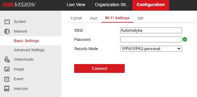

Mam domofon hikvision z kamerą DS-KV8113-WME1. Urządzenie jest podłączone przewodowo i zasilane z PoE, wszystko działa niezawodnie. Jednakże, na samym początku jeszcze w czasie testów, na urządzeniu skonfigurowałem wifi. I teraz jest tak, że urządzenie działa przewodowo, ale tą sieć wifi też widzi i też usiłuje się z nią łączyć. A że sygnał w miejscu instalacji jest słaby, to co jakiś czas tą sieć gubi, efekt jest taki, że mój domofon co jakiś czas wywołuje konsternację wśród przechodzących chodnikiem ludzi, ni stąd ni zowąd ogłaszając wszem i wobec "łajfaj konekted".
Moje pytanie: na jakiego grzyba urządzenie w ogóle łączy się z wifi mając podpięty LAN i przede wszystkim: jak wyłączyć interfejs wifi? Przeglądam ustawienia, ale wygląda na to, że nie ma takiej możliwości, gdy po prostu skasuję ustawione SSID, konfiguracja nie może być zatwierdzona. Próbowałem po prostu zablokować tego klienta na accesspoincie, ale dało to tylko tyle, że zmienił się komunikat ogłaszany przechodzącym sąsiadom na "connection error" (czy jakoś tak). Nie próbowałem tam jeszcze podawać nieistniejącej sieci, ale obawiam się, że to też da tylko zmianę komunikatu.
