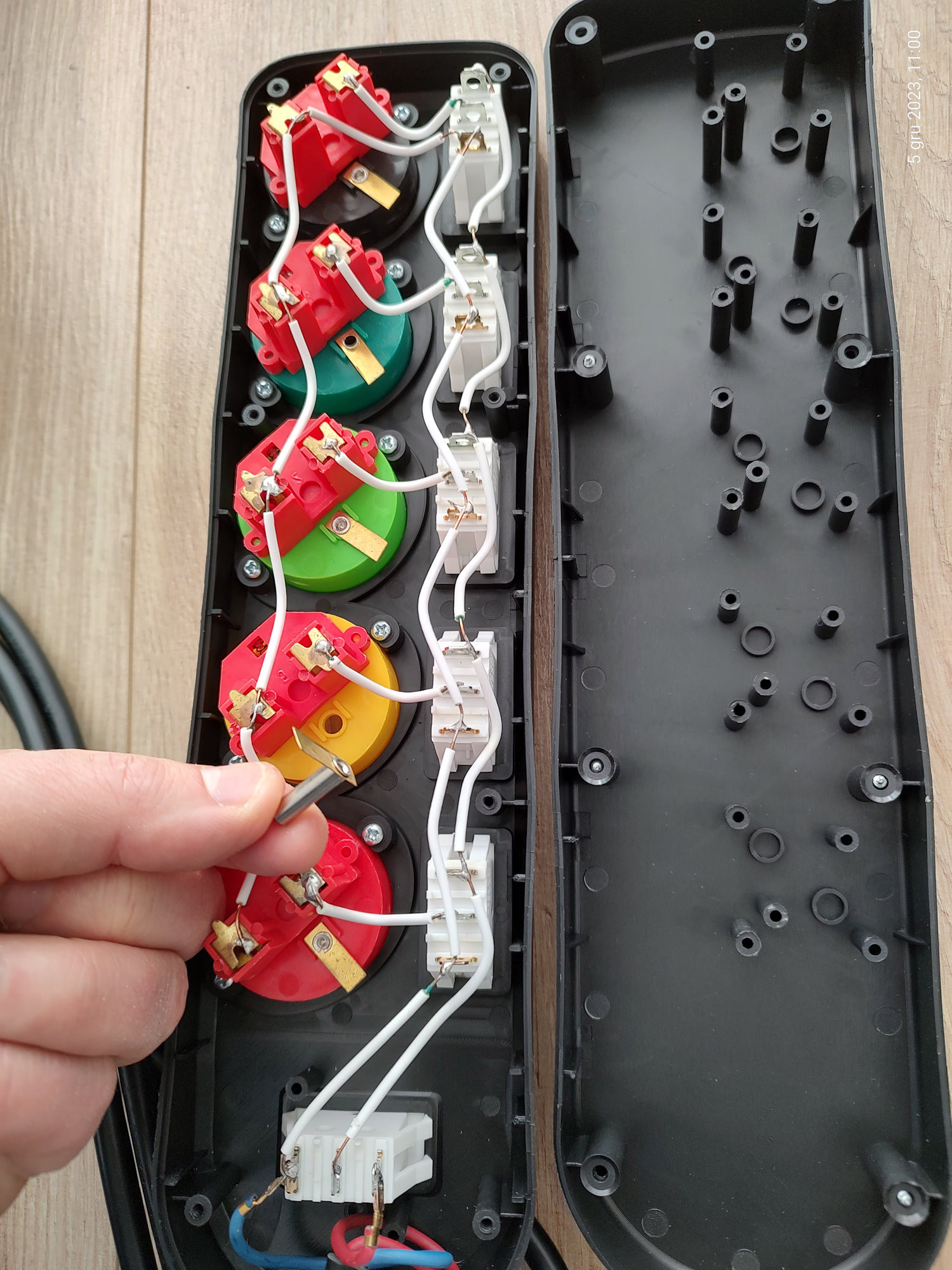

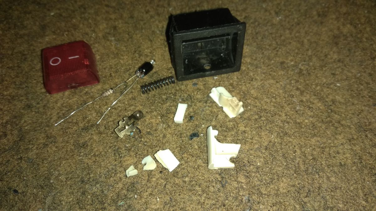

    Witam szanowne grono elektrody.

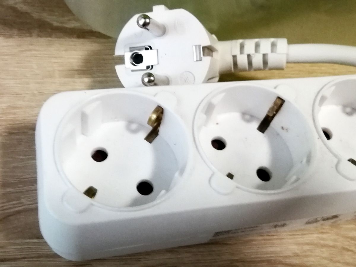

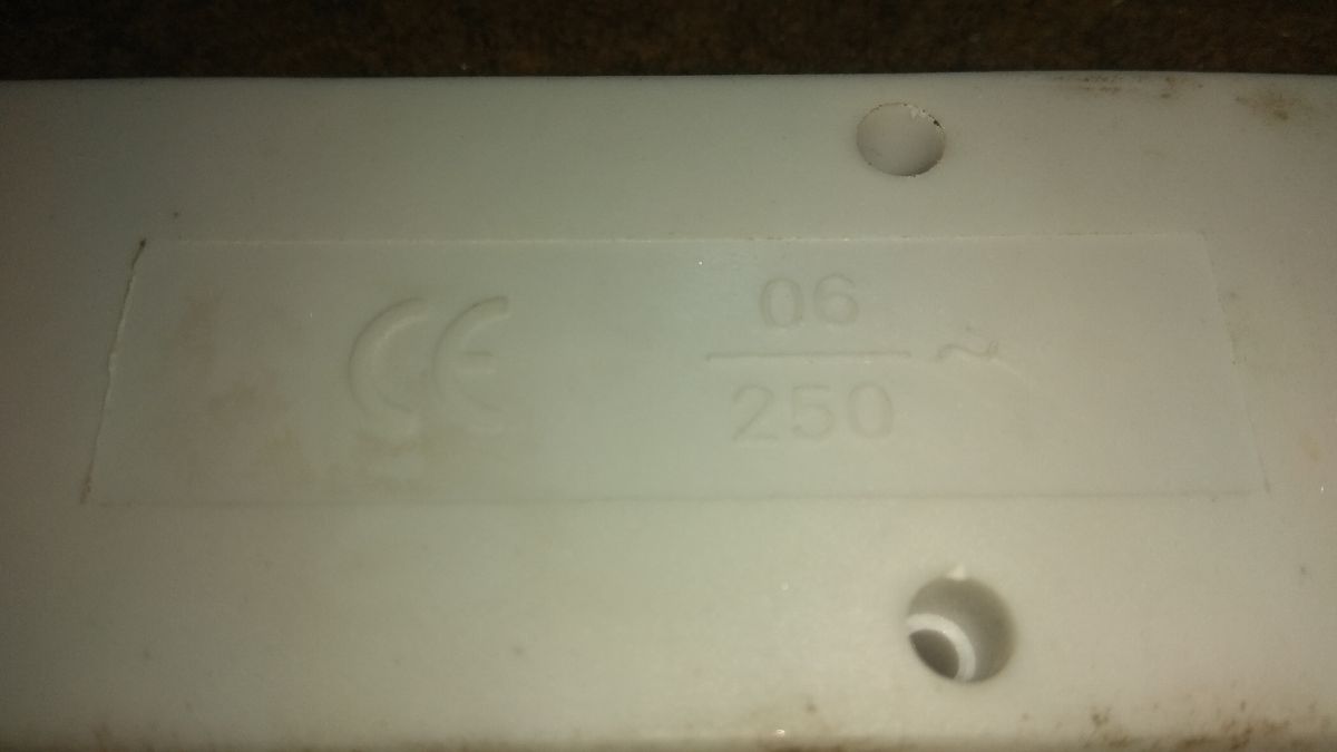

    Sytuację jaką chciałbym opisać to włos na głowie się jeży. Sprawa dotyczy przedłużacza który trafił do mnie z elektro-odpadów ewidentnie uszkodzeniu uległ włącznik. Zdjęcia które zamieszczam powinny wyjaśnić dokładnie co jest tematem rozważań.

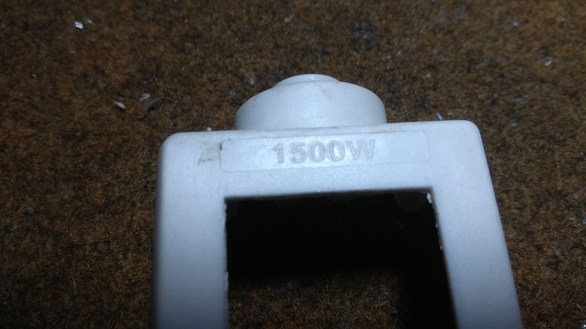

    Wtyk w ww przedłużaczu posiada styk ochronny zestaw gniazd również posiada bolce ochronne natomiast przewód łączący oba te elementy jest dwużyłowy co całkowicie go dyskwalifikuje jako sprzęt sprawny. Kupując taki przedłużacz jesteśmy przekonani o tym że sprzęt jest bezpiecznym. Nie trzeba być specjalistą aby sobie wyobrazić jakie skutki niesie za sobą korzystanie z takiego przedłużacza w chwili podłączenia odbiornika który wymaga uziemienia i jest w nim uszkodzona izolacja, pełne napięcie sieci pojawia się na obudowie i następuje porażenie prądem o skutkach aż strach się rozpisywać dlatego warto dokładnie sprawdzać czy przedłużacze które kupujemy są bezpieczne, ewidentnie widać że producent zaoszczędził na jednej żyle lub osoba składająca niema zielonego pojęcia co robi i nie jest przeszkolona. Przedłużacz ten jest śmiertelnie niebezpieczny. Zapewne przedłużacz ten robiły małe Chińskie raczki i nie były świadome tego że składają bubel. Przekrój przewodów też pozostawia wiele do życzenia a deklarowane 1500W jest nader wygórowane i podłączając odbiornik/odbiorniki o takiej mocy może się to skończyć bardzo źle.

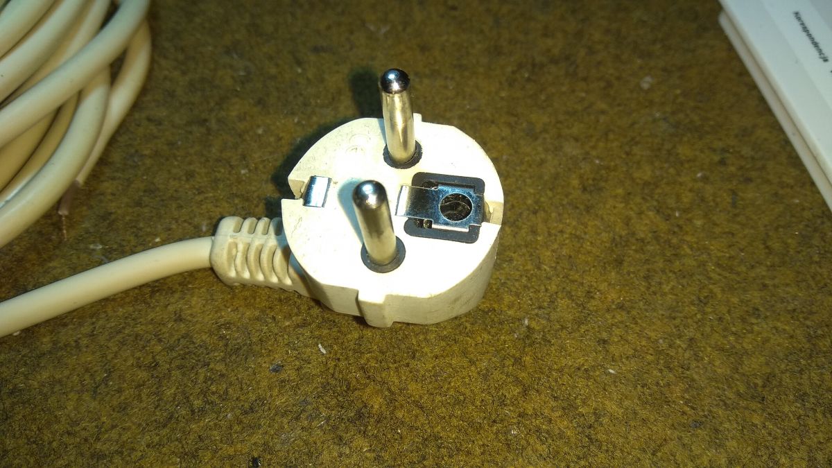

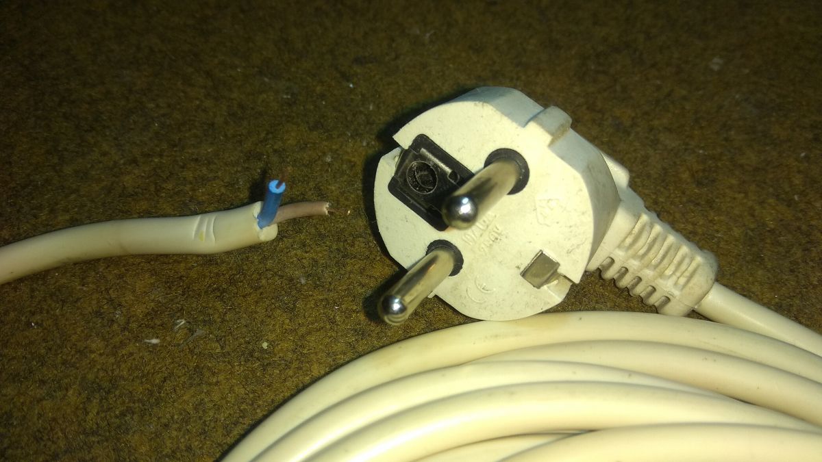

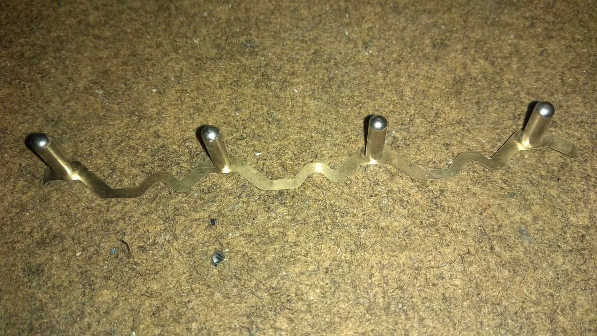

  • #4 20799230
    niewolno2
    Poziom 40  
    Posty: 4693
    Pomógł: 628
    Ocena: 1250

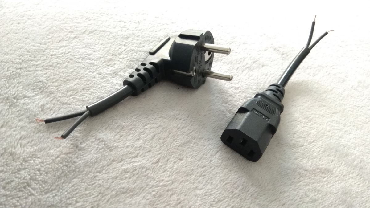

    Wtyczka z uziemieniem oraz przewód dwużyłowy na tle białej tkaniny.
    Załączam kolejny babol jaki mi się przytrafił.
    Wtyk i gniazdo że stykiem ochronnym a przewód dwu-żyłowy istna masakra co się wyprawia.

  • #7 20848784
    karwo
    Posty: 1545
    Pomógł: 151
    Ocena: 359
    Nie bronię producenta - ale co jeśli dostał w zleceniu taką specyfikację wykonania?
    Kasa, kasa i jeszcze raz kasa - liczy się kasa którą ktoś zarobił.

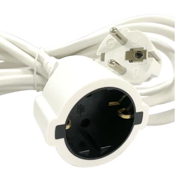

  • #14 21374151
    zolgreen
    Posty: 52
    Pomógł: 2
    Ocena: 11
    Coś takiego obecnie sprzedaje się w Kik. 10 m długości do 3800W:
    Przedłużacz elektryczny z wtyczką europejską.
    W tym samym sklepie moja klientka zakupiła coś takiego do pralki w kuchni. Czasami elektrozawór węża dopływowego otwierał się spontanicznie, o 2 w nocy na przykład.
    Biała listwa zasilająca z trzema gniazdami i wtyczką z uziemieniem.
    Dżerman teknolodżi..
