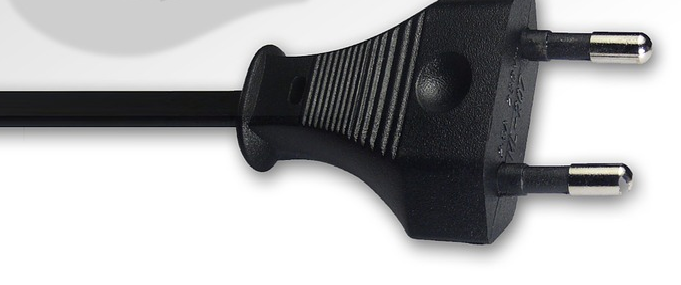

    To w takim razie co się dzieje w urządzeniach w razie awarii w których nie ma blaszki stykowej? Np w tej lampce jest wtyczka taka jak w zalączniku. Prąd może porazić?

    Taka lampka powinna być tak wykonana, by nie było możliwości pojawienia się niebezpiecznego napięcia na obudowie- ,czyli niemetalowa.

    Do takiej wtyczki nie.

    A jeśli już taki przedłużacz posiadasz to gniazda jego powinny umożliwiać włożenie wtyczki tylko takiej jak pokazałeś na zdjęciu.
    Masz przedłużacz z takimi gniazdami?
