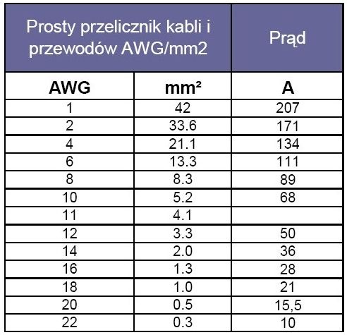

Użytkownik poszukuje pomocy w budowie akumulatora 48V 240Ah z ogniw 18650, z zamiarem stworzenia modułowego pakietu 1s80p połączonego w 13s. W dyskusji poruszono kwestie dotyczące bezpieczeństwa, zastosowania taśmy niklowej i zgrzewarki, a także konieczności użycia BMS (Battery Management System) dla ochrony przed zwarciem. Użytkownicy podkreślają, że ważne jest odpowiednie chłodzenie ogniw oraz solidne połączenia, a także zwracają uwagę na utratę homologacji pojazdu (Melex) po wymianie akumulatora na litowy. Wskazano również na potrzebę użycia grubych przewodów, aby sprostać wymaganiom prądowym, które mogą wynosić do 80A.
