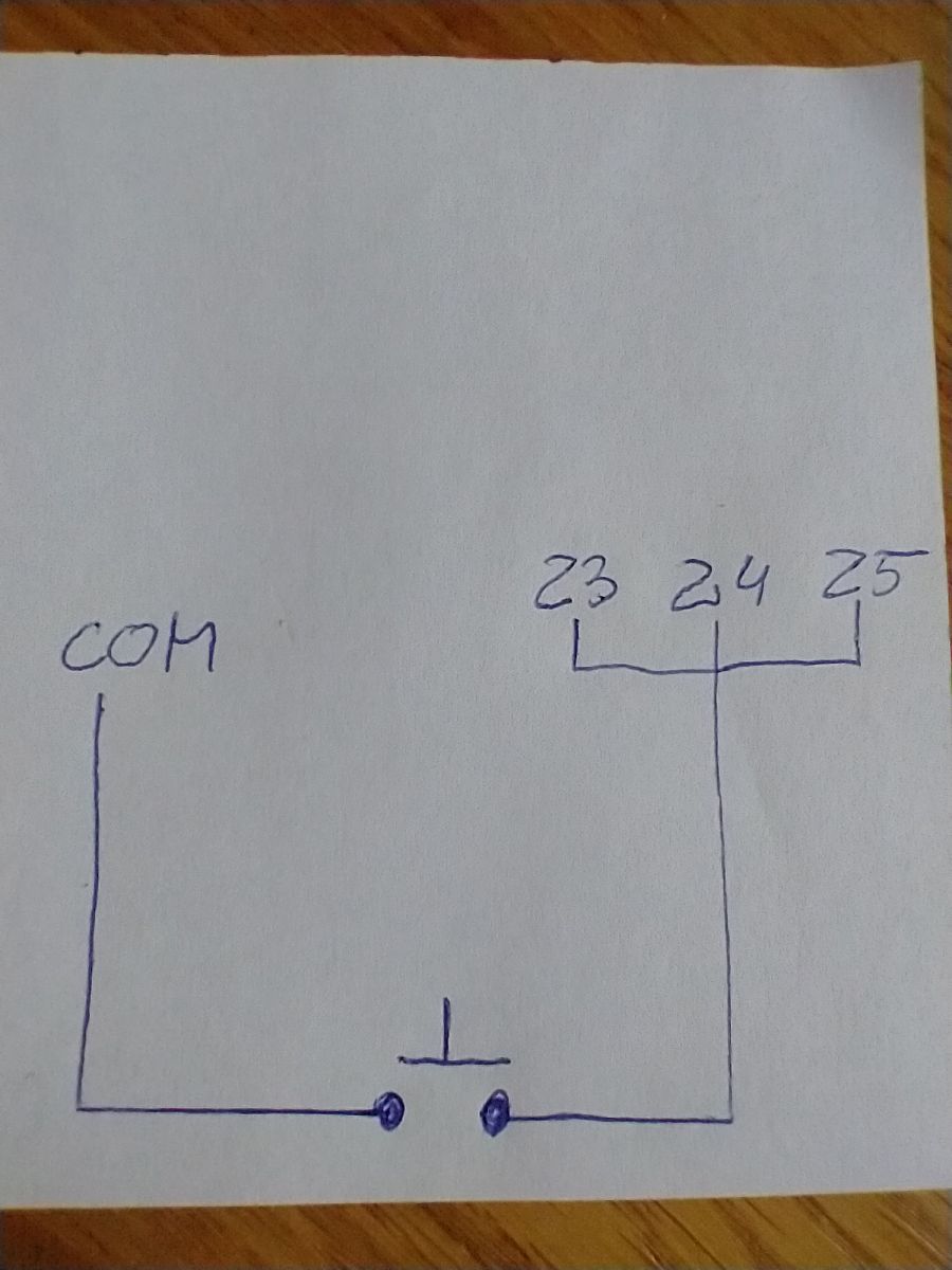

    Głowie się nad tematem wysterowania kliku wejść za pomocą jednego przycisku dzwonkowego. Mam zmostkowane kilka wejść w centrali integra.
    Zależy aby skonfigurować wejścia tak aby można sterować nimi niezależnie.
    Na ta chwile mam:
    Z5- typ lini 2:NO, czułość 1000ms
    Z6- typ lini 6:Roletowa (30s- 2 imp)
    Działa bezproblemowo,pytanie jest następujące: jak skonfigurować np Z7
    a jeśli się da to Z8 ?
    Miłego dnia

    Konfiguracja sterowania kilku wejść jednym przyciskiem dzwonkowym - Satel Integra
    Cel: sterowanie kilkoma obwodami świetlnymi z jednego przełacznika.
    Wzorem z systemów automatyki domowej.
    Tak jak pisałem na tą chwile "doubleclick" i długie przytrzymanie działają.

    Na ta chwile mam:
    Z5-Z8 zmostkowane
    wyjście 13 Typ:25 Bi-wyzwalanie z Z5
    wyjście 14 Typ:24 MONO (1min,ON/OFF)wyzwalanie Z6
    wyjście 15-oświetlenie
    wyjście 16-oświetlenie
    Zależność Z5->wyj.13 oraz Z6-wyj.14 działa bezproblemowo.
    szukam metody na wysterowanie wyjść 15,16.
    Warunek całość sterowana z jednego przycisku dzwonkowego.
    Miłego dnia

    Prościej byłoby, gdybyś napisał, co fizycznie chcesz osiągnąć na logice centrali (włączać oświetlenie, otwierać bramę, itp.), a nie wypisywał zależności programowe, które bez znajomości obiektu/systemu są kompletnie niezrozumiałe...
