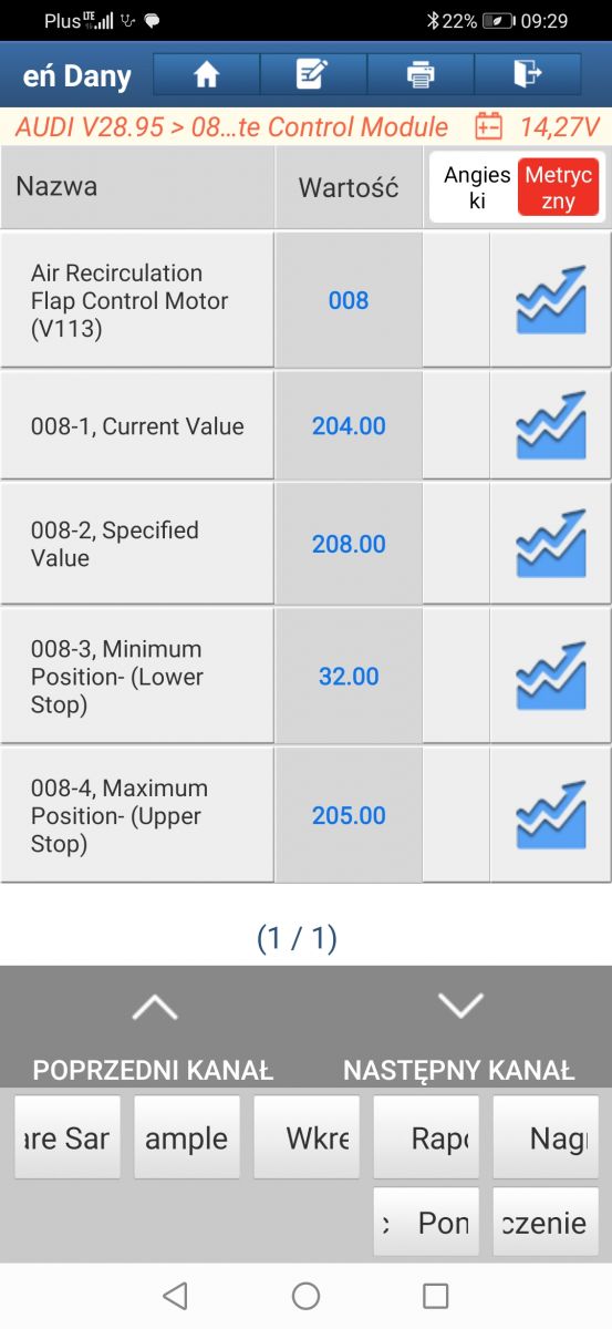

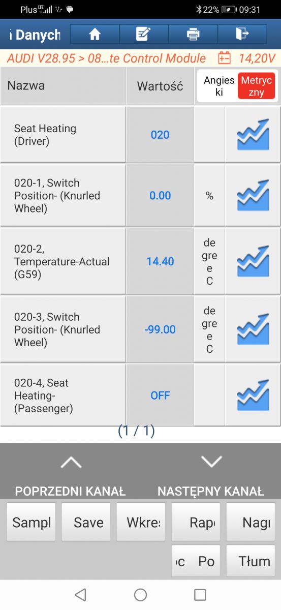

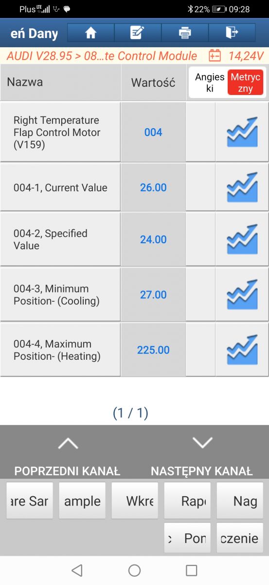

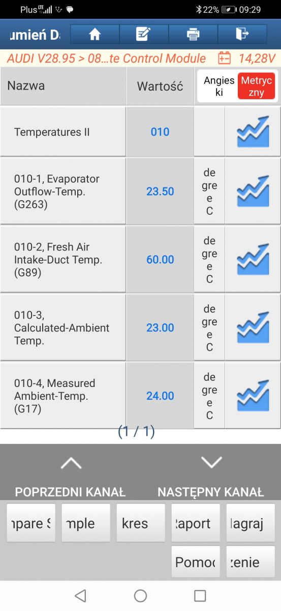

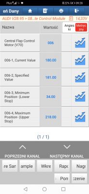

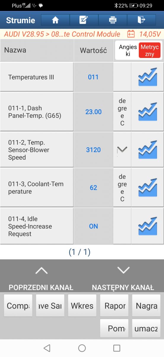

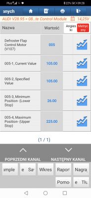

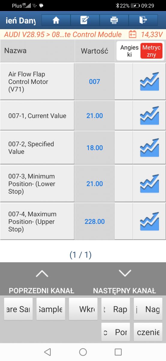

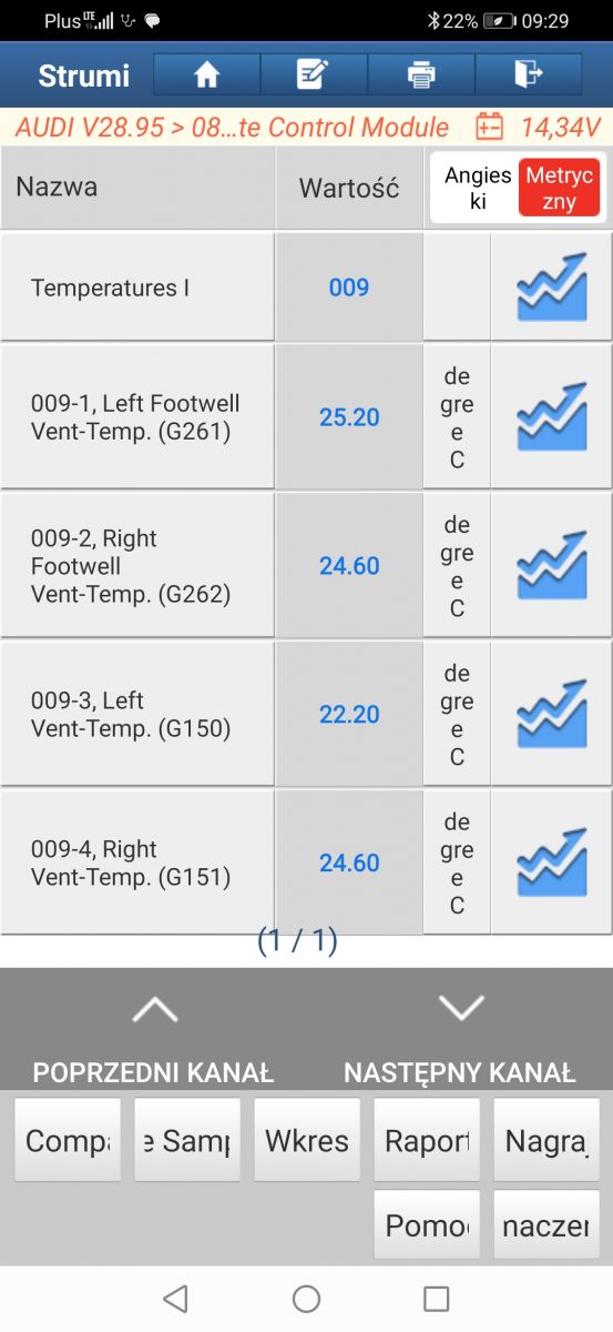

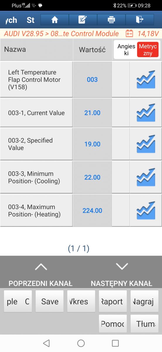

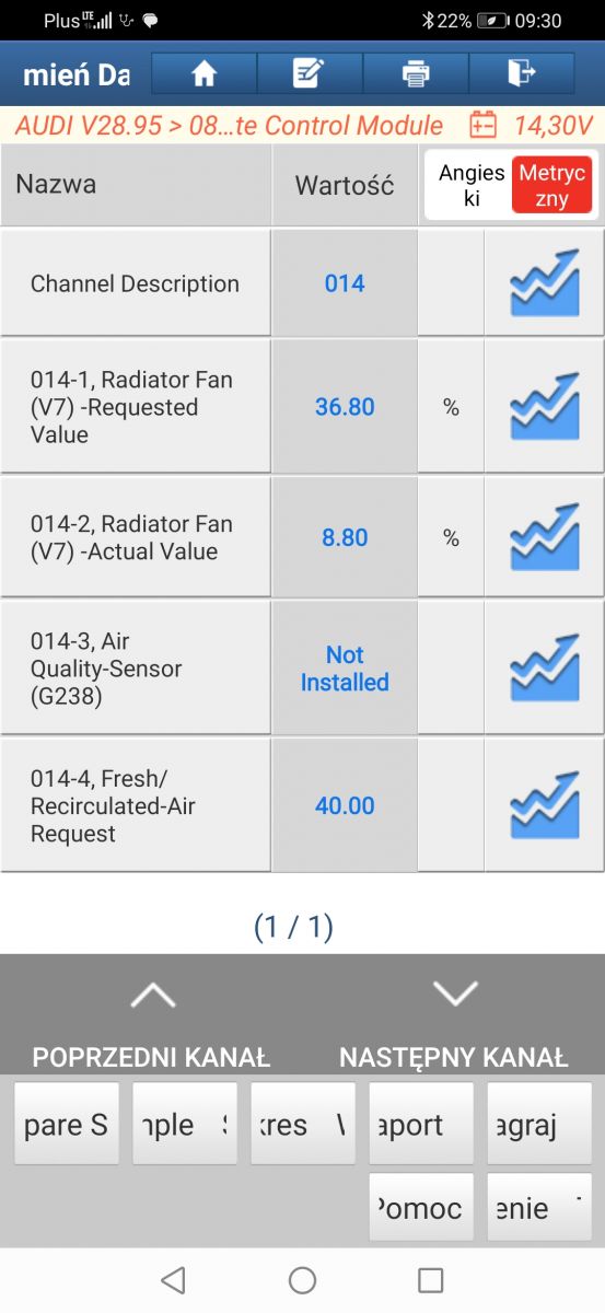

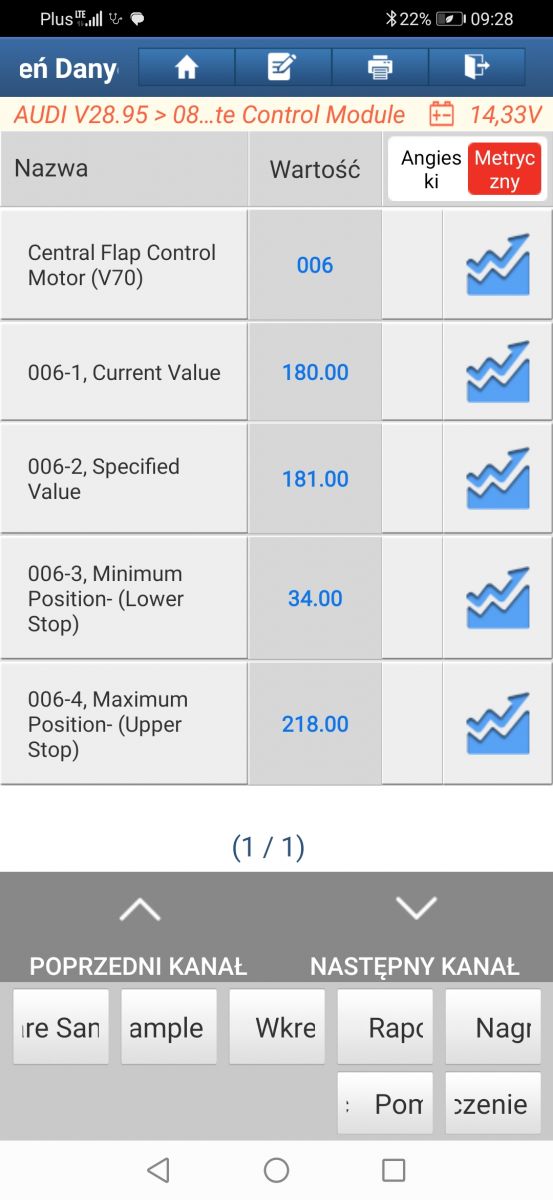

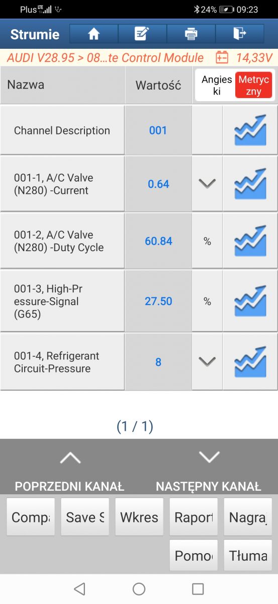

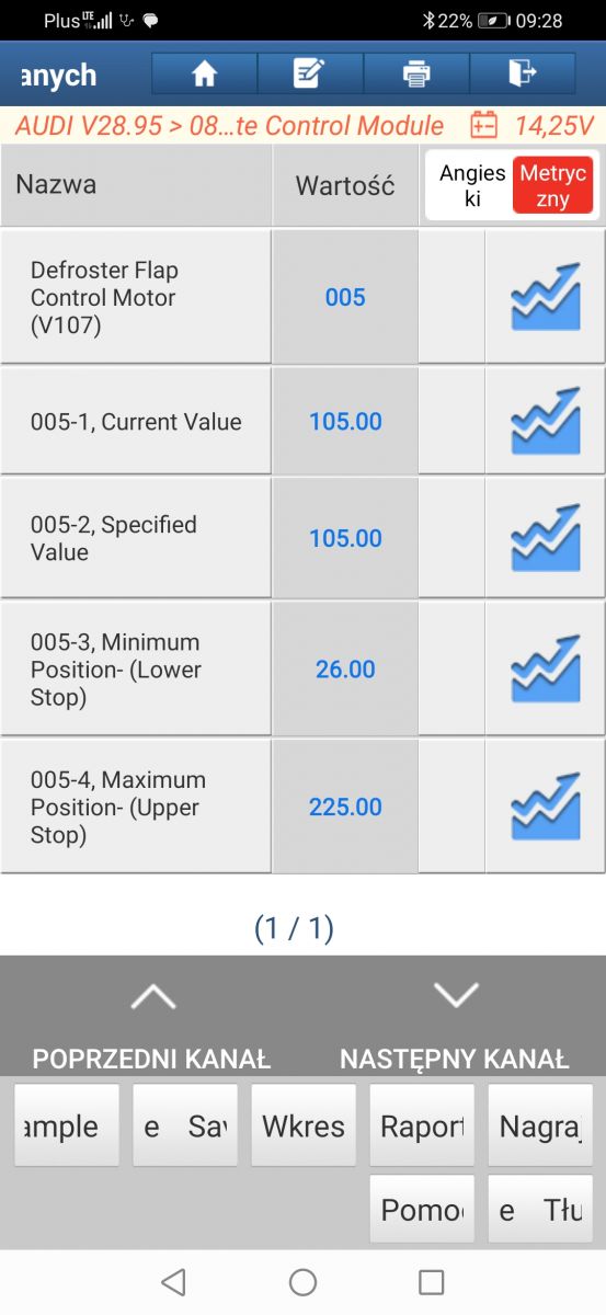

    Witam, mam problem z niedziałającą klimatyzacją (klimatronic dwu sterfowy)w Audi A4 b6.. Kompresor się załącza bez problemu, gaz jest, rurki od klimy oszronione a zimnym nie dmucha..
    Zero błędów, robiłem nastawy podstawowe..
    W logach widać, że g89 pokazuje 60' C. Czy to może być problemem? Załączam zrzuty ekranu z logów. Dzięki z góry za jakąkolwiek podpowiedź..

    Tu wszystko w porządku. Wypadało by sprawdzić ciśnienia LP (czy schodzi poniżej 3 bar) i czy te 8 bar na wysokim jest prawidłowe. Wygląda na to że sprężarka nie robi różnicy ciśnień (nie pompuje). Ale to potwierdzi pomiar ciśnienia w porcie LP. Wyprzedzając fakty czasem jest to sam zwór regulujący wydajność sprężarki (n280) albo sama sprężarka (jest zużyta).

    Sam czujnik znajduje się prawdopodobnie w obudowie filtra kabinowego w podszybiu.
    Dzięki kolego.. Hmm jakby sprężarka nie pompowała, to raczej rurka nie była by oszroniona? Podłączałem manometry na hp i lp, zachowywały się jak w innych autach ze sprawną klimą..

    Tak wiem kolego, dzięki. Tylko teraz pytanie czy jest sens szukać drugiego na podmiankę, czy ma to związek z niedziałającą klimą..

    Jeśli rurka od parownika zimna. To zostaje tylko klapa temperatury. Raczej uszkodzenie mechaniczne (zerwana). Czujnik z niej pokazuje dobrą wartość. Czy zmiana nastawy temperatury zmienia ją faktycznie np. nastawa na max temperaturę powoduje że grzeje. Jak zmienia się wtedy wartość w bloku 03 i 04. Płynnie o kilka/kilkanaście czy skok od razu do wartości max lub min. (current value). Generalnie w tych blokach 03 i 04 masz wartości dla lewej i prawej klapy temperatury. Pierwsza wartość to aktualna pozycja. Druga to pozycja do której ma się ustawić. Trzy pozycja krańcowa minimalna. Cztery pozycja krańcowa maksymalna. Te dwie ostatnie wartości są odczytywane podczas adaptacji i wyznaczają zakres pracy. Jedynie do czego można by się przyczepić to wartość blok 10 pierwsza pozycja Evaporator outflow temp. tu powinno być 5-8 C. Jak temperatura na/po parowniku. Wygląda na to że rurki zimne a parownik ciepły?
