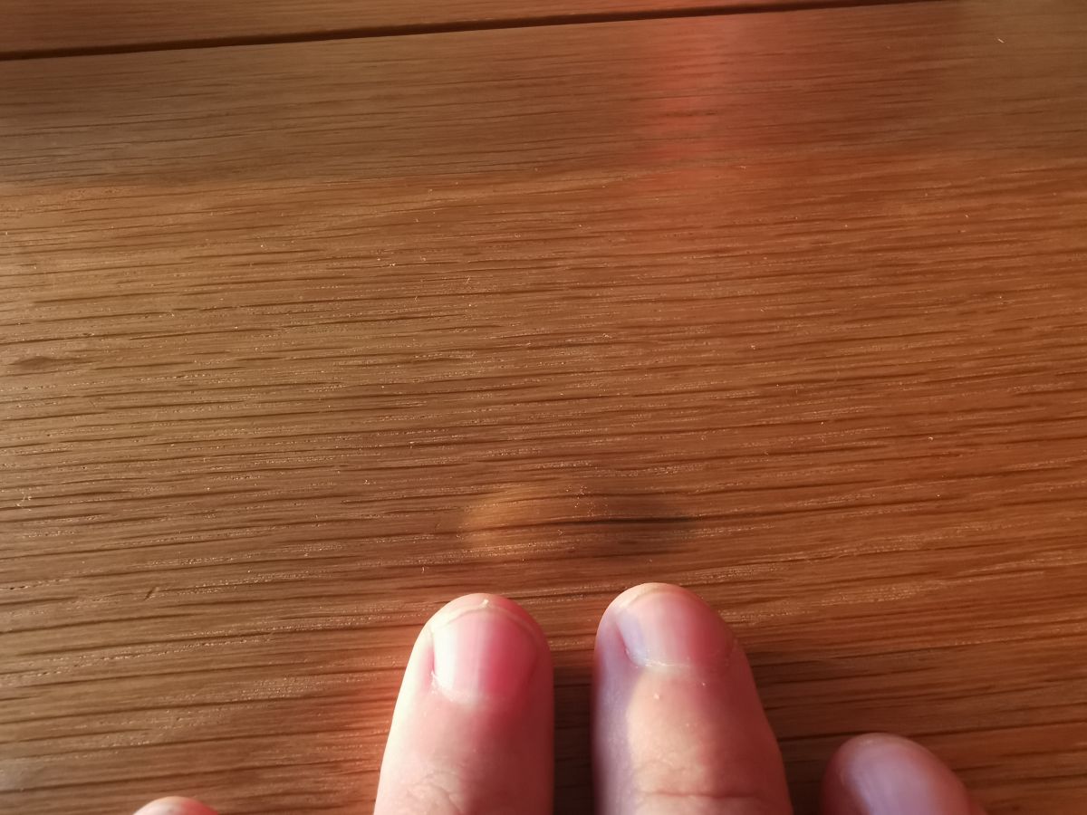

    Witam dzisiaj zauważyłem że blaty w mojej ławie wybulilo w jednym miejscu.
    Nie wiem czego to może być efekt, może ktoś postawił coś gorącego, albo mokrego na noc... Dochodzenie już nic nie pomoże.
    Wybulenie jest twarde, czyli nie podniosło samej okleiny, nie jestem w stanie tego nacisnąć, twarde jak inna część deski.
    Jakieś pomysły jak to ogarnąć?
    Poniżej zdjęcie:
    Jak naprawić wybrzuszenie na drewnianym blacie ławy?

    Poczekać... a pod spodem co jest?

    Woda to nie najlepszy pomysł. Po pierwsze ława jest lakierowana, więc woda może nie zwilżyć drewna. Po drugie woda może spowodować kolejne wybrzuszenie lub zwiększyć to powstałe.
    Najprościej było by sczyścić wyburzenie na płasko i pomalować to miejsce. Jednak taka miejscowa naprawa może być widoczna i lepiej było by przeczyścić cały blat i ponownie go pomalować. Jeśli okleina (fornir) jest cienka to w miejscu wybrzuszenia podczas czyszczenia miejsce to może ulec przetarciu i przetarcie będzie widoczne i trudne do zamaskowania.

    Jeśli to okleina lub fornir, to każda próba czyszczenia czy ścierania zakończy się przetarciem i zniszczeniem powierzchni. Malowanie chyba też nierealne, bo w ten sposób nie da się odtworzyć struktury drewna. A pod tą warstwą jest jakaś mało dekoracyjna płyta stolarska albo wiórowa, więc będzie więc gorzej niż w tej chwili. Wody też lepiej zdecydowanie unikać, bo tylko pogorszy sprawę.
    Chyba jedyną realną metodą jest więc dokładne sprawdzenie jaki charakter na to wybulenie. Jeśli jest bardzo twarde, to prawdopodobnie doszło do spęcznienia konstrukcyjnej płyty wiórowej blatu. W tym wypadku można zastosować mocne ściski stolarskie lub prasę żeby punktowo zniwelować tę nierówność (przy dociskaniu może pomóc ostrożne podgrzewanie tego miejsca). Jeśli natomiast bąbel jest miękki, to znaczy że jedynie odspoił się w tym miejscu fornir (okleina). Naprawa takiego uszkodzenia jest znacznie łatwiejsza - wystarczy wstrzyknąć w to miejsce kroplę kleju do drewna pod warstwę okleiny i dobrze docisnąć na kilkanaście godzin lub ostrożnie zaprasować to miejsce. Wystarczy w zupełności równy klocek i duże obciążenie punktowe. Przy odrobinie wprawy można też użyć niezbyt gorącego żelazka, ale najpierw dobrze jest wykonać próbę w miejscu niewidocznym, na przykład na spodniej stronie blatu.

    Raczej to nie kolek spowodował uszkodzenie. To że burchel jest twardy nie oznacza że tam nie ma powietrza. Fornir jest twardy. Do tego lakier i wydaje się że pod fornirem wybrzuszyła płyta. Jeśli kołek by to spowodował to lakier by pękł, a tam pęknięcia nie widać. Nawiercić małym wiertłem fi 1mm burchel i będzie jasne. Wpuścić klej i żelazkiem przez gazetę dopracować powoli na gorąco. Potem klocek docisnąć ciężarem i powinno pomóc. Bez inspekcji autora nic nie wywnioskujemy. Nie widać spodu mebla czy tam jest jakiś element umocowany.

    Posypałem to solą, zostawiłem na noc. Zmalało na moje i mojej kobiety "oko" około 50%, jest mniejsze na wysokość, na szerokość/długość wielkość bąbla została takia sama.
    Będę to próbował osuszać dalej solą i może podgrzewać jeszcze suszarką. Obstawiam, że to płyta spuchła pod okleiną (próbowałem wciskać ile mam siły w palcach i nie jestem w stanie tego ugiąć, jakby była pusta przestrzeń to było by to odczuwalne przy dużym nacisku).
    Jak mi się uda to względnie wyprostować, to mam plan użyć jakiegoś wosku, aby zasklepić okleinę. Tam gdzieś musi być pęknięcie w okleinie, nie widać go, ale na pewno tam jest, skoro się wybuliło...
    Jakieś może wskazówki, czym to później zabezpieczyć (najlepiej całą powierzchnię). Do tej pory czyściłem blat tłustym środkiem do mebli ala Pronto.
    Aby doprecyzować.
    Nazywam to okleiną, ale nie wiem, czy to nie jest fornir, laik tego nie odróżni w dzisiejszych czasach (ma to wyczuwalną fakturę pod palcami, a na obrzeżach widać łączenie na około 1 mm). Mebel na kilka lat, więc raczej okleina.. Pod okleiną zapewne są płyty meblowe. Blat jest bardzo ciężki jak na swoją wielkość, porównując np. ze stołem z ikea czy innymi płytami meblowymi jakie mam jako meble czy to robione na wymiar czy kupowane. Podejrzewam, że albo te płyty są z mocno sprasowanego wióra albo jakąś cięższa sklejka. Dla ułatwienia powiem tak, płyta OSB która mam w garażu pod ręką, podobnej wielkości i grubości waży 3/5 tego co ten sam fragment blatu. Ława nie kosztowała na tyle dużo, aby to było lite drewno - zresztą kto by dzisiaj lite drewno oklejał?
    Fornir (bo wtedy oklein nie było) to ja widziałem tylko na babcinym stole z litego drewna (mebel z lat 60-70).
    Od spodu nikt nic nie wiercił (jeszcze nie dorobiłem się dzieci w wieku destrukcyjnym z dziwnymi pomysłami), w tym miejscu nie ma żadnych łączeń, itp, to prawie środek blatu.

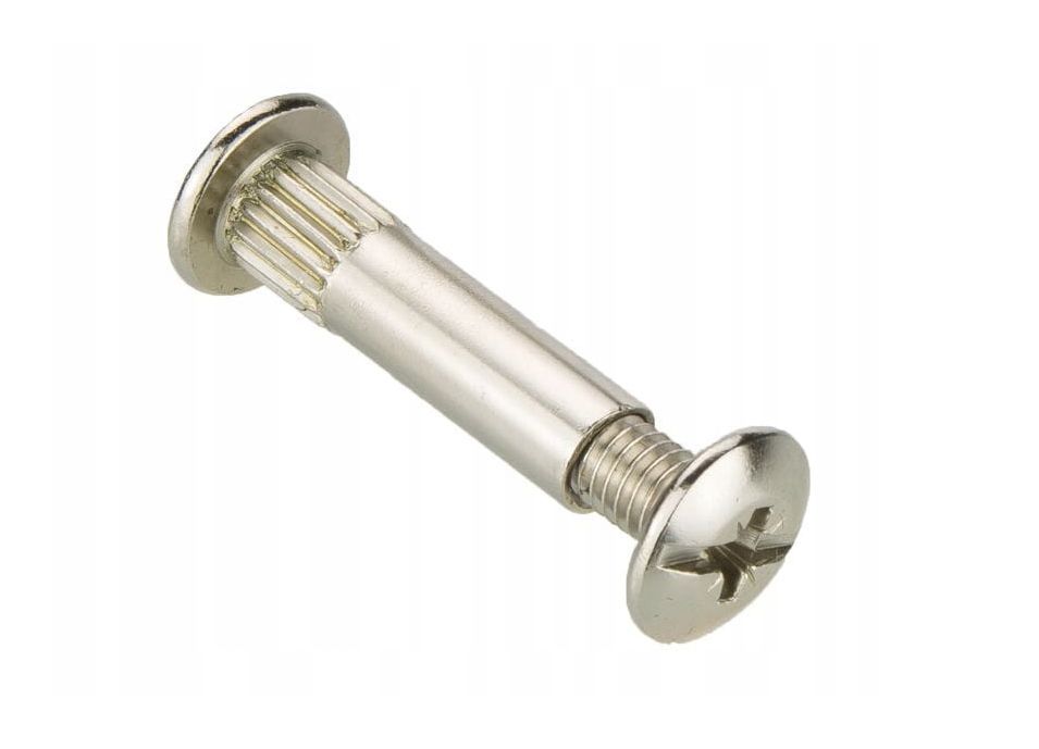

    Mnie to się skojarzyło z łbem śruby. Sprawdź, czy magnes nie przyciąga.
    Ewentualnie "zaatakuj" od spodu, jeśli jest dostęp.
    To raczej nic nie da. Bez dobrego dociśnięcia i zaprasowania z klejem prawdopodobnie nie uda się usunąć tej wypukłości. Natomiast sól, która dostanie się pod okleinę blatu, będzie powodowała stale wciąganie wilgoci z powietrza. A to ryzyko kolejnych wybrzuszeń.
    W porównaniu z IKEA nie ma się co dziwić, bo tam wszystko jest... "z mchu i paproci". Spory blatu ciężar wskazuje na wiórową płytę stolarską. Paradoksalnie, meble z litego drewna są zwykle lżejsze ;-)

    Dzisiaj bąbel wygląda tak. Jest wyczuwalny pod palcem, ale z 40 cm praktycznie tego nie widać...
    Sól i suszarka chyba pomogły.
    Pytanie, jak byście to teraz zabezpieczyli? Jakiś wosk czy inne specyfiki, które będą blokować dostęp wody pod okleinę...

    Po osuszeniu bąbel zniknął.
    Blat zawoskowałem aby "zatkać" dziury w laminacie.
    Od tamtego czasu nic nie podniosło, ale staram się nie zostawiać mokrych plam i od razu ścieram.
