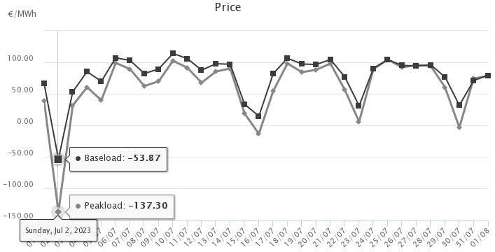

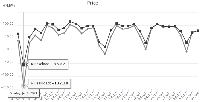

    Mają 70 GW w PV i notorycznie notują ujemne ceny. U nas (na razie) były tylko raz, niewiele poniżej zera. U nich wystarczy, że mocniej powieje lub zaświeci i poniżej zera lądują. W dni wolne od pracy to norma, nawet w robocze się zdaża - wczoraj o 2-giej w nocy niewiele zabrakło, MWh sprzedawali po 3.44 euro.
    https://www.epexspot.com/en/market-data?marke...ta_mode=graph&period=month&production_period=
    Tysiące odmów przyłączeń do sieci. A będzie jeszcze więcej?
    Minus 137 euro to średnia w ciągu dnia, minimalna godzinowa wynosiła minus 500 euro :!: Jeżeli dopłacanie pół tysiaka eurasów do MWh wyprodukowanego prądu oznacza radzenie sobie to nie wiem co się stanie gdy sobie nie poradzą?
    Proszę nie walczyć z fizyką. Skoro dla utrzymania napięcia w ryzach produkcja i popyt muszą się równoważyć to znaczy, że wyższej produkcji musi towarzyszyć wyższy popyt. Oczywiście nie musi to być dodatkowy popyt, jeżeli to możliwe wystarczy przesunąć go z innych godzin lub dni. Gdy będą dynamiczne taryfy z choćby zerowymi stawkami w czasie nadpodaży skorzystam z darmowego prądu aby np. skosić trawnik - dla tej czynności kilka dni nie robi różnicy.

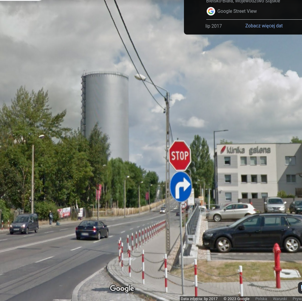

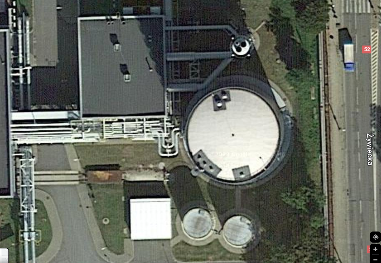

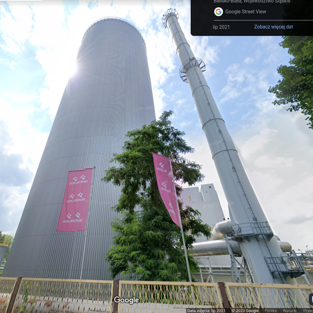

    Możesz rozwinąc ten koncept z bojlerem i grzałkami przy elektrociepłowniach.
  • #89 20681583
    gaz4
    Poziom 34  
    Posty: 4917
    Pomógł: 77
    Ocena: 2924
    Nie wiedziełam, że tam też jest magazyn ciepła. To 6-ty o jakim wiem: przy węglowych są w/w, Kraków, Katowice, Białystok i Warszawa oraz przy gazowej w Toruniu. Nie dość, że bardzo mało to węglowe mogłyby tylko i wyłacznie tworzyć "sztuczne obciążenie". Dobre i to bo po co latem spalać węgiel skoro od dawna mamy nadwyżki energii z wiatru i Słońca? W dodatku taki gigantyczny zbiornik zgromadzi CWU na tydzień. Mogłyby gdyby miały grzałki, z tego co wiem żaden nie został w nie wyposażony - inwestorzy nie przewidzieli nadwyżek... Od lat ostrzega się przed tym scenariuszem, a suto opłacani decydenci nie potrafili tego przewidzieć :!:
    Jednak najważniejsze byłyby podobne bojlery z grzałkami przy każdej EC gazowej. Poza zdejmowaniem nadwyżek z OZE mogą one dzieki nim pracować jako źródła szczytowe. Schemat tu:
    Schemat systemu energetycznego z wykorzystaniem energii wiatrowej, kotłów elektrycznych i magazynów ciepła.
    Niepotrzebnie rozdzielili "Thermal storage" i "Electric boiler" bo to jedna i ta sama instalacja. Jak widać niezależnie od tego czy OZE daje zero GW czy x GW ponad popyt niczego nie brakuje i nic się nie marnuje. Samo sterowanie może odbywać się przy pomocy ekonomii: jak nie wieje i nie świeci prąd drogi więc EC pracują. Jak mamy nadmiar energii MWh tanie więc nie opłaca sie spalanie drogiego gazu i w bojlerach włącza się grzałki.
    Jak widać rozwiązanie wielu problemów jest tak proste, że zęby bolą. Ale nie u nas, zgarniajacych dziesiatki tys zł miesięcznie prezesów stać jedynie na to:

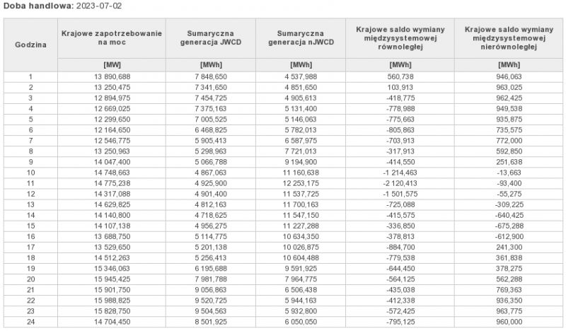

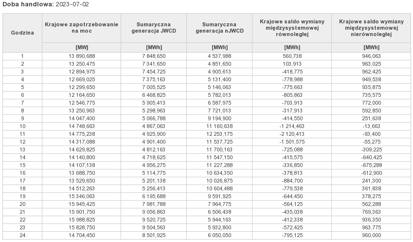

    https://www.pse.pl/dane-systemowe/funkcjonowa...porty-dobowe-z-pracy-kse/wielkosci-podstawowe
    Tabela przedstawiająca dane dotyczące zapotrzebowania na moc, generacji energii i wymiany międzysystemowej w Polsce 2 lipca 2023 r.
    Grafika pokazuje pracę systemu 2-go lipca. Gdy o 14-tej w Niemczech mieli minus 500 euro za MWh my wysyłaliśmy do nich 415.5 MWh. Strach się bać gdy policzy sie koszt eksportu tylko w czasie tej jednej godziny, a na minusie był cały dzień :!: Dlaczego nie potrafimy wstawić głupiej grzałki do bojlera? Ba, dlaczego nie potrafimy wyłączyć elektrowni której rozruch jest liczony w minutach?
    https://www.pse.pl/dane-systemowe/funkcjonowa...racy-kse/generacja-mocy-jednostek-wytworczych
    Tabela przedstawiająca godzinową generację mocy w jednostce Płock B01 w dniu 2023-07-02.
    Wyżej praca 0.5 GW gazówki w Płocku. Wyłączenie tej jednej elektrowni znacznie ograniczyłoby straty bo nie byłby potrzebny eksport do i tak zapchanych nadmiarem prądu Niemiec. Ale to przerasta możliwości naszych energetyków, wolą SMR-y budować. A na pytanie czy są w stanie zabezpieczyć dostawy paliwa jądrowego pani minister odpowiada, że "będą kupować tylko od bezpiecznych dostawców". Nie na temat i w dodatku bezpieczne (stabilne) państwa czyli Australia i Kanada dostarczają tyle uranu ile zużywa USA. Największy Kazachstan teoretycznie stabilny ale w ub. roku próbę zamachu stanu zaliczył. O takich "bezpiecznych" jak Nigeria czy FR nie ma co wspominać. Zamiast robić to co najniższym kosztem da największe efekty pchamy się w technologię której na świecie jeszcze nie ma. Nie ma do niej także paliwa bo bieżące wydobycie uranu w 2022r zabezpieczyło zaledwie 74% popytu, reszta pochodziła z szybko pustoszejących magazynów.
    Zaprawdę miliony rocznie powinni zarabiać ci co pchają nas w tak beznadziejny miks :( Jedyna pociecha w tym, że mam off grida i coraz częściej czuję się niczym dziadki z Muppet Show - mogę z dystansu komentować marne widowisko w jakie zamienia się nasza eneregetyka.
