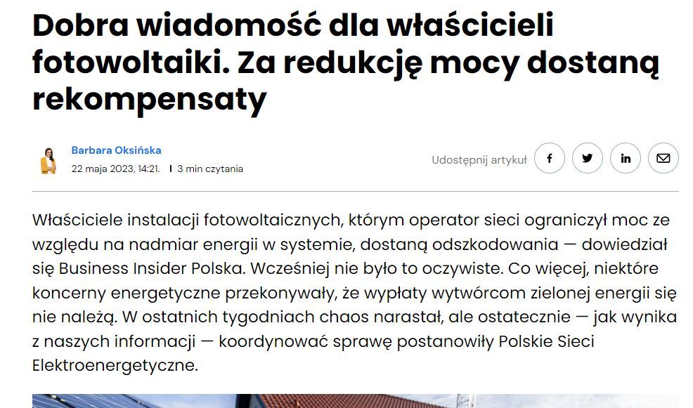

    Marcin125 napisał:
    Dostaniecie odszkodowania za które zapłacą pozostali użytkownicy prądu w tym producenci np. żywności.
    Tysiące odmów przyłączeń do sieci. A będzie jeszcze więcej?
    Ale to nie "dostaniecie", dostaną operatorzy wielkich farm a nie "dachowcy". W ogóle trzeba rozróżnić problemy dachowców od problemów wielkich farm bo to dwa różne światy. PSE może ograniczać tylko wielkie farmy i to tylko ze względów technicznych. Kiedy to robi, tak jak 3 lipca to musi zapłacić właścicielom tych farm TAK JAKBY PRODUKOWALI, choć w tym samym czasie energia na giełdzie jest w cenie ujemnej i można by ją wziąć. W cenie ujemnej jest tylko ta straszna "czarna" energia bo elektrowni cieplnej nie można wyłączyć, za zieloną cały czas płacimy jak za zboże, nawet wtedy gdy musimy ją wyłączać bo jest jej nadmiar. A potem jak słoneczko zajdzie to elektrownia cieplna sobie odbija tą ujemną cenę z nawiązką. A potem macherzy OZE bredzą jaka to czarna energia jest droga. Owszem jest droga ale wyłącznie z powodu szaleństwa OZE.
