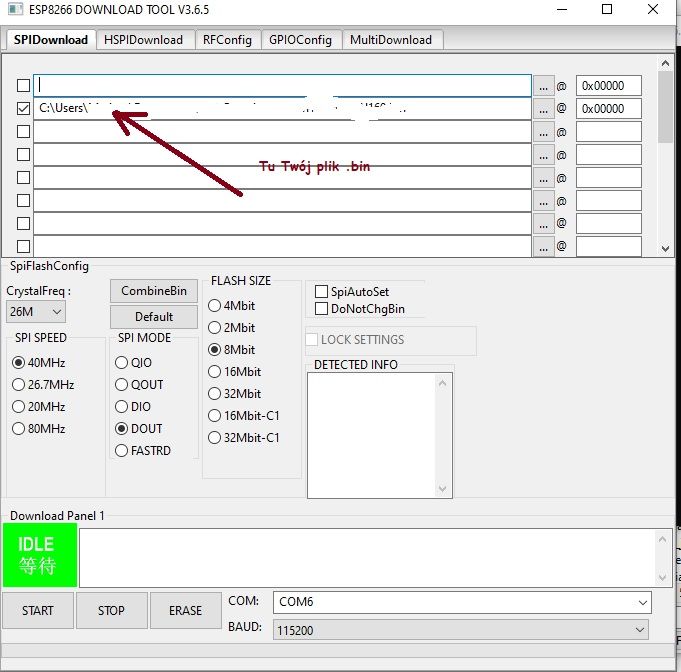

    Zwierasz pin D3 i GND podłączasz do USB wykrywa normalnie, ale wtedy wchodzi w tryb programowania. Możesz rozewrzeć zworkę. Jak masz w trybie programowania to nie używa się resetu, bo nie zaprogramujesz. W programie coś w tym stylu:
    Zrzut ekranu z programu ESP8266 Download Tool, wskazujący, gdzie dodać plik .bin do wgrania.
    Przed wgraniem na dole masz ERASE - trzeba wyczyścić Wemosa przed programowaniem.
