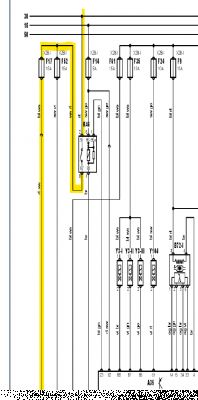

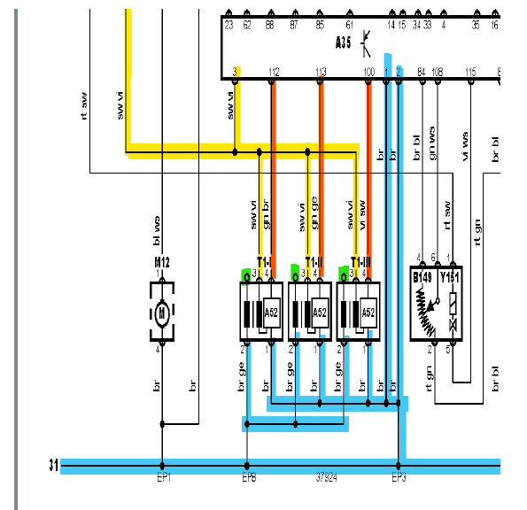

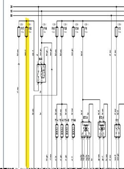

    Dzięki za pomoc, dołaczylem schemat, może on rozświetli, linia żółta to własnie 30 87, niebieski to masy, czerwony wyjście sygnałowe z komputera, są cewki silnika 1.2 12v AZQ VW cztero przewodowe. Miedzy 1 a 4 jest napięcie okolo 5 V ale napięcie na wejsciu powinno być mierzone miedzy własnie 3 a 1 czyli dobrze rozumiem że w cewce jest tranzystor i za pomoca 1 4 jest załączna linia 3(30,87) 1 i wtedy mamy napiecie na cewce 12V ? po załaczeniu zaplonu linia 30 87 jest zamknięta czyli przewodzi caly czas.
    Schemat elektryczny cewek zapłonowych silnika 1.2 12V AZQ VW z oznaczeniami kolorów przewodów.
    30 idzie do plusa akumulatora
    Fragment schematu elektrycznego Volkswagena, z podświetloną na żółto linią zasilania 30.

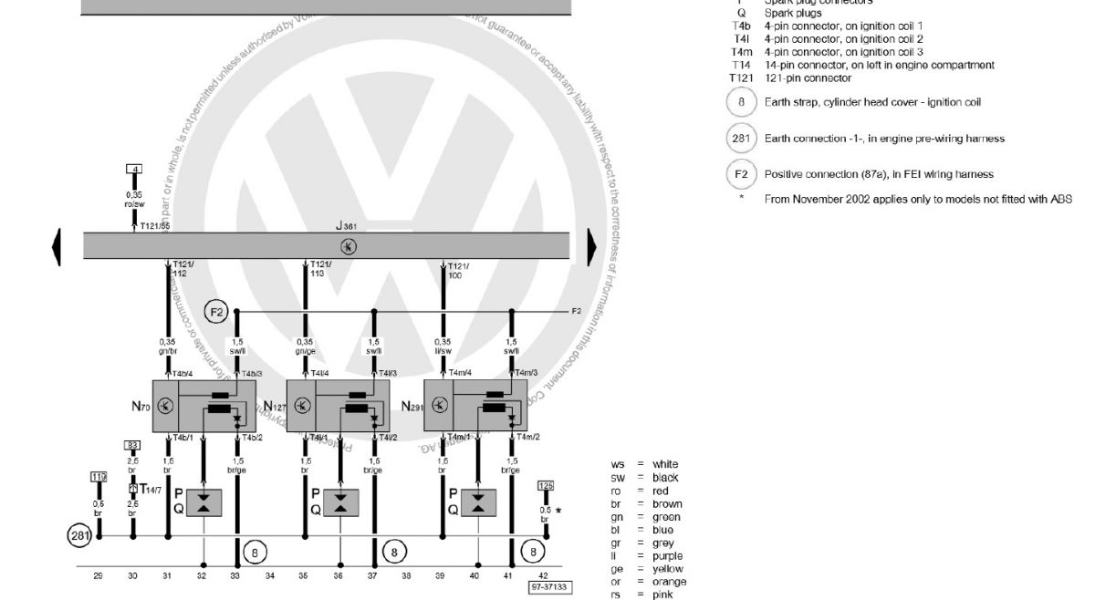

    Na Twoim schemacie jest błąd, ten przekaźnik załącza zasilanie sterownika, cewek zapłonowych, elektrozaworów etc. natomiast pompa paliwa ma swój oddzielny przekaźnik.
    Na schemacie linia F2 to właśnie zasilanie cewek
    Fragment schematu elektrycznego Volkswagena z zaznaczeniem linii F2 zasilającej cewki zapłonowe.

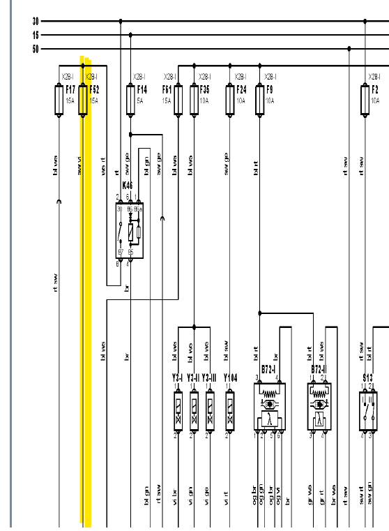

    K46 czyli ten przekażnik nie jest do pompy do pompy jest inny. więc nie wiem gdzie jest bład.
    Linia F2 idzie własnie do tego przekaźnika sterowania silnika 30 87
    Ok, drobny bład wszystko sie zgadza to ta linia Fragment schematu elektrycznego z zaznaczonym na żółto przewodem oraz widocznym przekaźnikiem K46.
    Ale dobrze rozumiem że 5 v na linii 1 4 wystarczy i to jest tylko sterowanie linią 3 1 i wtedy mamy pełne 12v ?

    Generalnie chodzi o to w tym układzie, że ten przekaźnik włącza się po przekręceniu kluczyka w pozycję zapłon i pozostaje jeszcze chwilę aktywny po jego wyłączeniu, wtedy jest podtrzymywany napięciem z wyjścia 23 sterownika

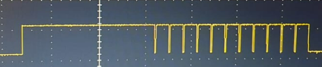

    #18 20690049
    inot
    Posty: 3560
    Pomógł: 441
    Ocena: 802
    Sterownik wysyła sygnał prostokątny. To całkiem normalne.

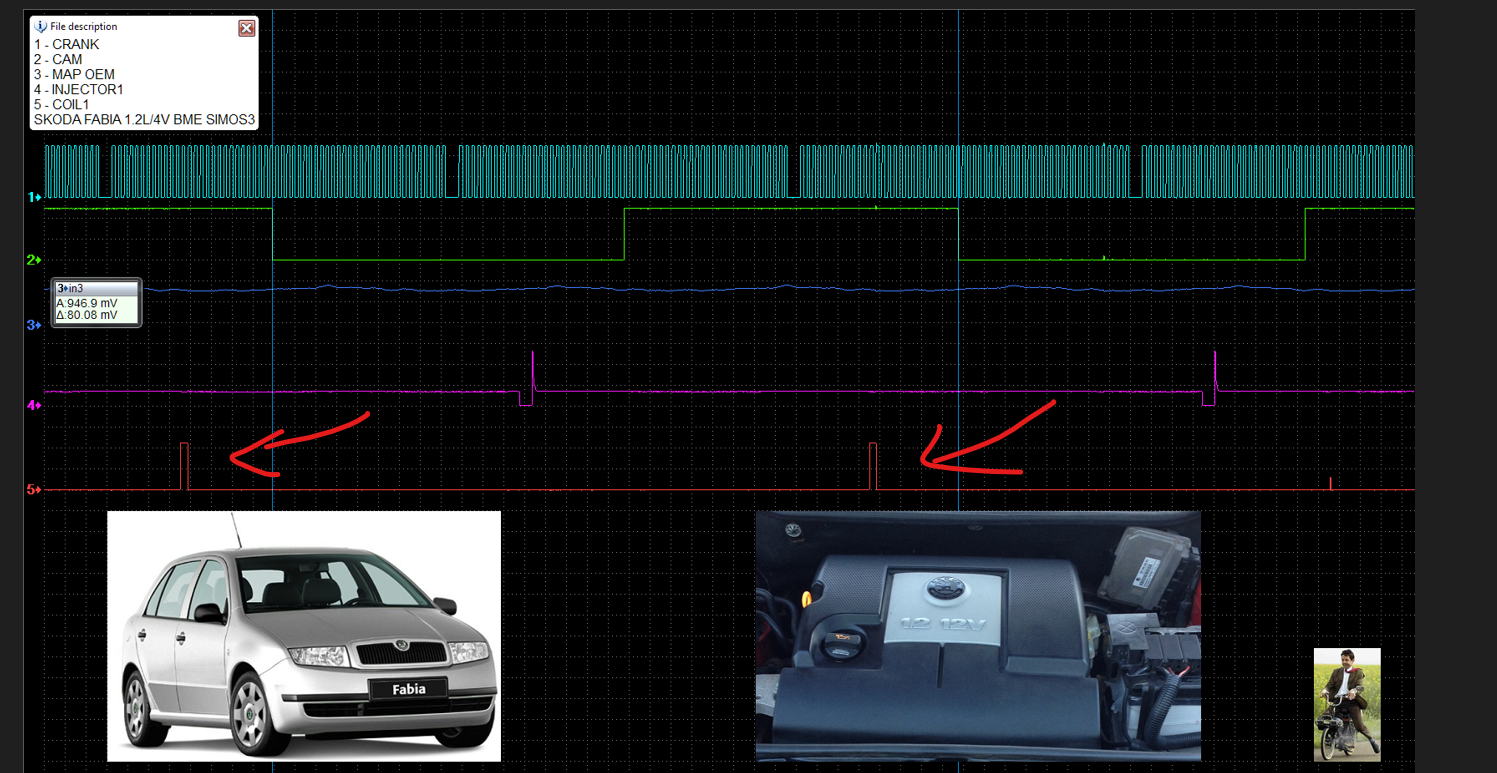

    A ta poszarpana końcówka ? zaznaczona na czerwono ?
    Tak wyglada wzorcowy Wykres sygnałów sterujących silnikiem z zaznaczonymi na czerwono poszarpanymi impulsami, w tle zdjęcia auta Skoda Fabia oraz silnika.
    7 na 10 ma taką poszarpaną końcówkę, pytanie czy ma to wplyw na sterowanie kanałem 30 87 i wplyw na iskrę czy ten czas wystarczy na odpowiednie wyladowanie

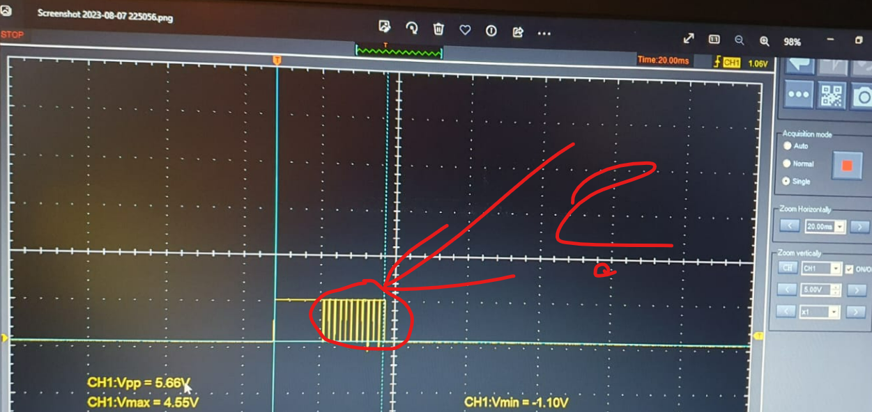

    Dokladnie tak, tylko skąd te zaklócenia na końcu fali prostokątnej zawsze na koniec, podmienilem 5 sterownikow na kazdym tak samo.
    Wykres oscyloskopowy przedstawiający prostokątny sygnał z zakłóceniami na końcu przebiegu.
    Nie występuje to zawsze, okolo 7 razy na 10
    Co bardzo ciekawe, jak się zaczną mają zawsze taka samą czestotliwość.
