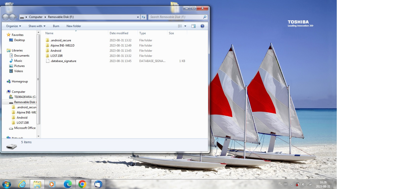

    dzięki bardzo za odpowiedź i instrukcję.
    Niestety nie jest tak łatwo. Instrukcję już udało mi sie zdobyć wcześniej.
    Ze strony alpine.com.pl zgrałem aktualizację (w zip) i instrukcję procedury aktualizacji (zalącznik1). Rozpakowałem zipa i zgrałem wszystko na czystego pena do wcześniej zapisanego nowego folderu, który nazwałem Alpine INE-W611D (wŁaśnie tu nie jestem pewny czy to dobra nazwa), dodam tylko, że wcześniej zapisywałem folder pod nazwą ALPINE32GB i też nie było żadnej reakcji. Na penie przed próbą aktualizacji jest tylko jeden folder. Po włożeniu pena do gniazda i odpaleniu stacyjki auta niestety nie ma żadnej próby aktualizacji. Pojawia się tylko informacja, że wczytuje się USB. Zestaw się normalnie odpala i gra radio lub inne funkcje. Po wyjęciu pena i podłączeniu do komputera pojawiają sie nowe foldery i pliki (załącznik2). Próbowałem chyba z dziesięć razy i zawsze to samo. Czy może mieć znaczenie, że ten zestaw jest z Niemiec?
    dzięki za zainteresowanie i pozdrawiam

    Masz sformatować pendrive w formacie FAT32, nazwać go odpowiednio a następnie rozpakować zip.

    Udało się, zestaw ma już świeżą aktualizację.
    Problemem było to, że nie trzeba było tworzyć żadnego folderu tylko bezpośrednio na penie rozpakować plik z aktywacją ze strony ALPINE. Dzięki bardzo za podpowiedzi.
