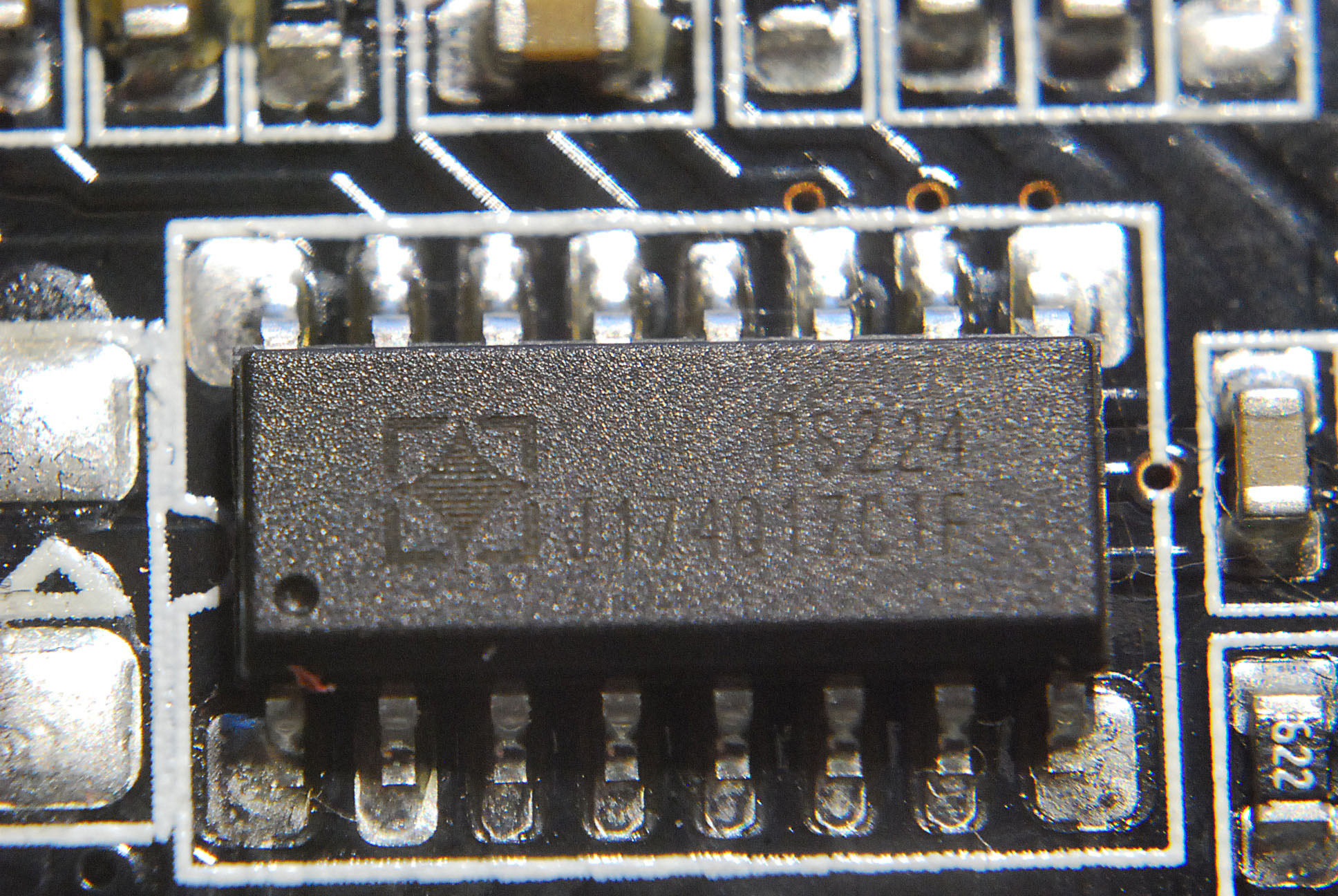

    Dostałem taki zasilacz ATX w nieznanym stanie i bez kabli (zasilacz modularny). Po zidentyfikowaniu gniazd i dorobieniu kabli podłączyłem zasilacz do sieci 230V przez żarówkę. Żarówka błysnęła przez chwilę (ładowanie kondensatora) i zgasła. Na wyjściu pojawiło się napięcie +5V standby. No fajnie jest. Dalej sprawdzam start zasilacza - PS-ON do masy i tu problem - żarówka zapala się i świeci pełnym światłem, wiatrak ani ruchu i brak jakiegokolwiek napięcia na wyjściu.
    Sprawdzam miernikiem wyjścia zasilacza czy nie ma zwarcia do masy. Nie ma - na mierniku widać ładujące się kondensatory filtrujące (dla wszystkich wyjść). Nie pozostaje nic innego jak rozkręcić zasilacz i posprawdzać elementy (tranzystory kluczujące, diody itd.). Na początek inspekcja optyczna - żadnych osmalenia, zwęgleń, wybrzuszonych elektrolitów - no kompletnie nic zarówno od strony elementów jak i druku (żadnych zimnych lutów itd.). No w idealnym wizualnie stanie.
    Sprowadzam tranzystory na radiatorach (po wylutowaniu) - wszystkie typu Mosfet i sprawne. Szukam diod prostowniczych - zonk. Nigdzie nie znalazłem diod prostowniczych jak w "klasycznych" ATX-ach. Od strony druku znajdują się wyłącznie Mosfety SMD w ilości 8 sztuk. No dobra myślę, diod nie ma, ale jak to działa? Jest jedna płytka z 3 scalakami - próbuję zidentyfikować:

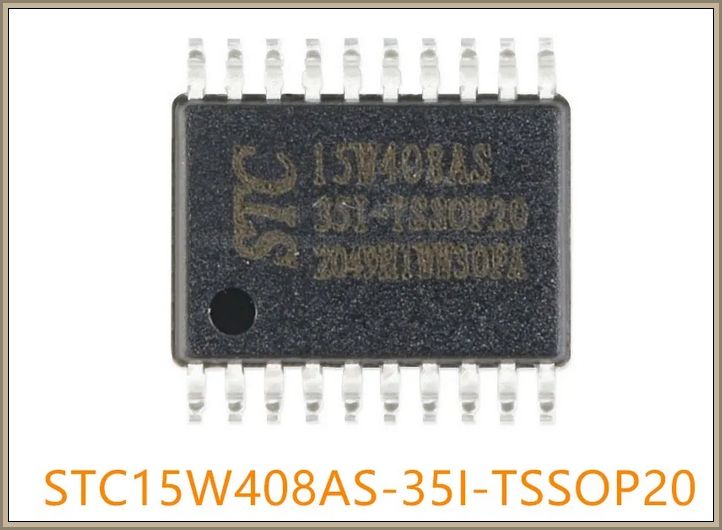

    STC 15W408AS. Czy to mikrokontroler i to w zasilaczu? Pozostałe dwa to PS244 i H1802/E2Z. Do tych dwóch nie udało mi się znaleźć żadnej dokumentacji. Kolejny scalak (od strony druku) to CM6901CX. W zasilaczu jest jeszcze płytka z układem APW7159C i Mosfetami i dwoma cewkami. Tu udało się zidentyfikować - dual channel buck converter.
    Po wylutowaniu udało mi się podłączyć według noty katalogowej do zasilacza laboratoryjnego i na 2 wyjściach jest napięcie, ale 10V i pracuje poprawnie. Ma ktoś jakiś pomysł albo podpowiedź co dalej mogę zrobić? I na koniec jakby ktoś chciał serwisować ten zasilacz - aby wyjąć płytę drukowaną należy wykręcić 5 szt. wkrętów, które znajdują się pod naklejką opisującą wyjścia zasilacza. Prawdopodobnie nie uda się jej odkleić i przykleić ponownie bez śladu ingerencji.
    Jak widać STC15W408AS-35I :)
    ATX Thermaltake TPG-750F-R Toughpower Grand RGB 750 - czy da się naprawić?
    STC15W408A..35I.PDF (8.97 MB)Musisz być zalogowany, aby pobrać ten załącznik.
    PS.
    Co do reszty to daj odpowiednie fotki...

    Nie wiedziałem o prostownikach synchronicznych a taki prawdopodobnie tutaj został zastosowany. Do pełnej dokumentacji dodaję zdjęcia układów scalonych. I ponownie pytanie- ma ktoś jakiś pomysł jak to naprawić? Mosfety sprawdzone- wszystkie dobre. Układy scalone niedostępne- nie mam jak podmienić
    Czy aby na pewno bo nie mam czasu, ale pierwszy na foto i dla przykładu ostatni (pełno dokumentacji) i zakup CM6901X również możliwy czy A6069H=STR-A6069H...
    Edit:
    Tylko zakup STC 15W408AS 35I-SOP16
    8KB -40℃~+85℃ 2.5V~5.5V 51Series 1@x8ch/10bit 512Byte 1 1 2 Yes 1 14 5KB SOP-16_150mil Microcontroller Units (MCUs/MPUs/SOCs) ROHS

    Nieściśle się wyraziłem- CM6901X niedostępny W POLSCE (przynajmniej ja nie znalazłem). A układ STR-A6069 to przetwornica STBY i ta jak pisałem w pierwszym poście DZIAŁA (jest 5V SB). Układu PS224 nie udało mi się zidentyfikować tak jak i H1802. APW 7159 (ten z małej płytki) udało mi się zidentyfikować a nawet uruchomić w/g noty katalogowej (przy zasilaniu 12V z zewnętrznego zasilacz daje 10V na obydwóch kanałach wyjściowych).
    3PCS01=ICE3PCS01G => Link
    PS224 - SOP16 wiele razy opisywany na forum =>Link i całkiem możliwe, że to on Ci szwankuje...
